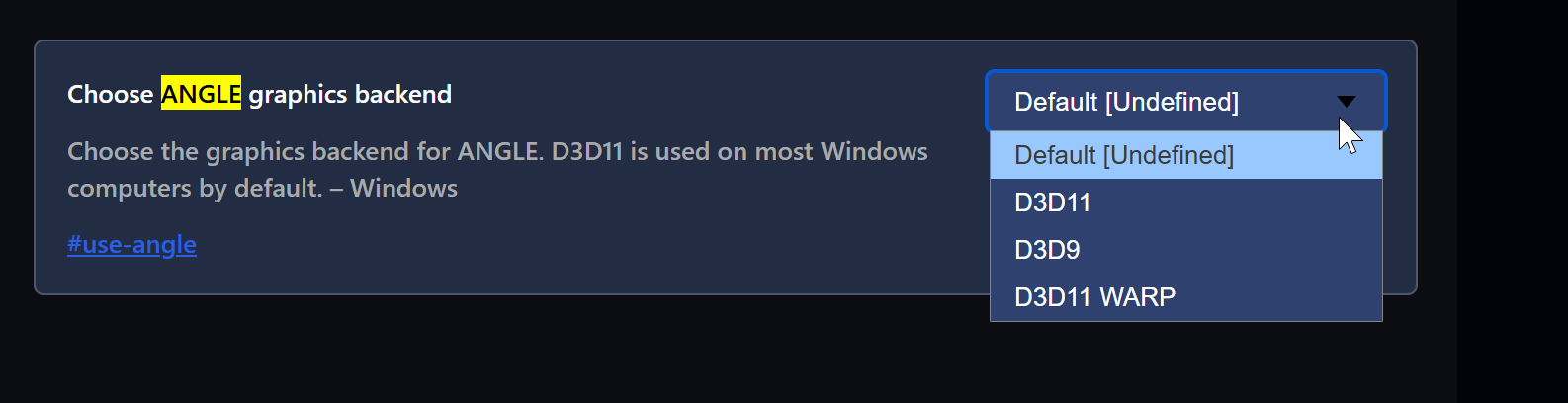

Ogólnie miganie występuje w 10% w systemie i w 90% w przeglądarkach (głównie używam Opery ale problem występuje też w Edge). W załączniku film.
Miałem trop że to może coś z przyśpieszaniem sprzętowym. Jak wyłączyłe akcelerację albo jak zostawie włączoną i wejdę w opera://flags i zmienię ANGLE graphic backend na cokolwiek innego niż Default to problem zmniejsza się o jakieś 50%, ale nie całkowicie. I nie jest to idealne rozwiązanie bo po wyłączeniu akceleracji przeglądarka zauważalnie zwalnia
Jak wyłącze przyśpieszanie GPU w ustawieniach Windowsa to też problem się zmniejsza ale można zauważyć wolniejsze działanie.
I nie wiem teraz co z tym fantem zrobić. W biosie jest OK.
