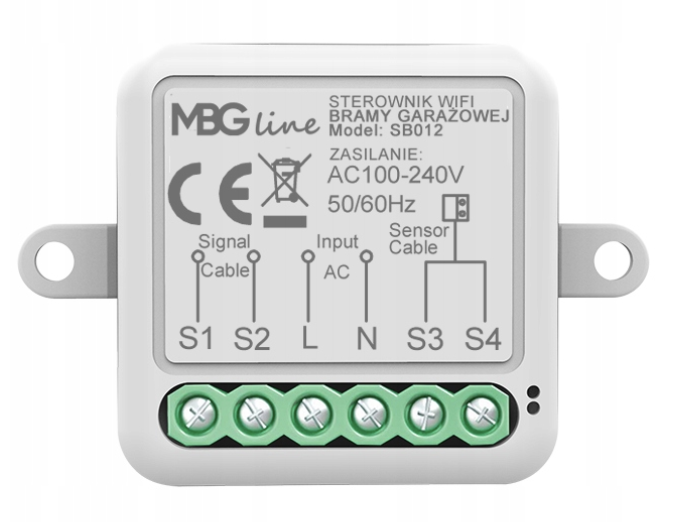

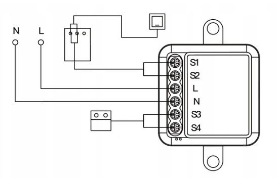

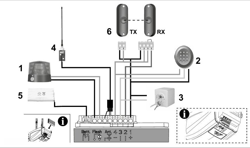

    Potrzebuję podłączyć do napędu bramy Moto 600 RTS firmy Wiśniowski - fotokomórki Somfy oraz Sterownik Bramy Garażowej Moduł Wi-Fi (MBG Line), zachowując jednocześnie sterowanie pilotem RF.
    Czy ktoś mógłby mi podpowiedzieć, jak podłączyć fotokomórki z Somfy oraz ten sterownik z kontaktronem?
    Znalazłem na forum załączony diagram. Czy ktoś mógłby potwierdzić, jak dołączyć do tego zestawu sterownik razem z kontaktronem (kontaktron rozumiem podłączyć S3 i S4 na sterowniku?)
    W 1 i 2 mam obecnie "mostek" - rozumiem, że go usuwam, gdy podłączę fotokomórki?
    Z góry dziękuję za pomoc.

    Pod 1 i 3 centrali napędu podłączasz S1 i S2 sterownika Wi-Fi, kontaktron tak jak napisałeś pod S3 i S4, pod L i N podłączasz zasilanie 230 V, fotokomórki to zasilanie TX (nadawczej) jej styki 1 pod 1 centrali, 2 pod 4 centrali, tak samo fotokomórka odbiorcza RX, 1 pod 1 centrali, 2 pod 4 centrali, styki wykonawcze fotokomórki RX 3 pod 4 centrali, a 5 pod 2 centrali.
    Fotokomórek Somfy jest multum, najlepiej wstaw tu fotkę ze środkiem fotokomórki RX (odbiorczej), może się okazać, że numery przyłączy będą inne.

    rozumiem że w tym RX gdzie idzie 4x0,5 wykorzystywane są 4 żyły nie 3 do podłączenia?
    Teoretycznie tak, ale jak zmostkujesz wejście 2 i 3 w fotokomórce to wystarczą 3 żyły, po zmostkowaniu tą 3 żyłę podłączasz pod 2 lub 3.
    Jednak radziłbym przewód 4 żyłowy.
