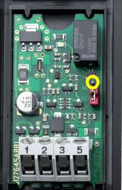

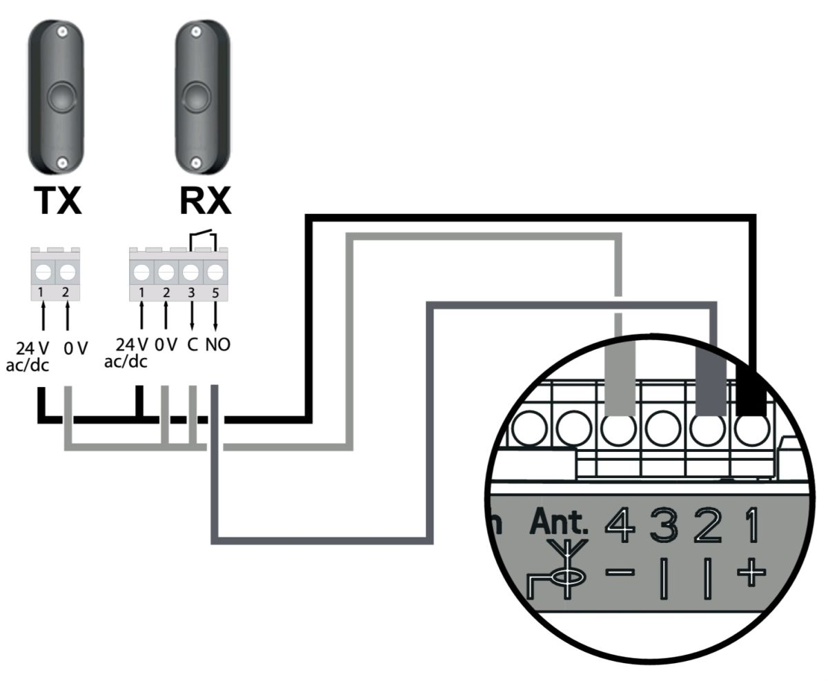

    Cześć, zamontowałem fotokomórki Somfy 92471 do napędu bramy Moto 600, zgodnie ze schematem na załączonym zdjęciu. Wszystko działa, jak powinno, ale chciałbym podłączyć dodatkową diodę LED, która zaświeci się, kiedy wiązka jest przerwana / pojawi się przeszkoda. Wiem, że potrzebuję opornika 2,2 kΩ, ale nie wiem, jak podłączyć diodę, żeby osiągnąć to, co chcę. Da się to zrobić w tym przypadku? Jak?

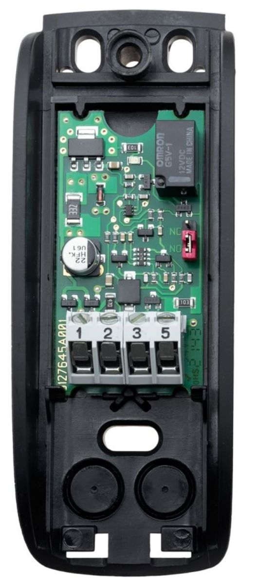

    Wnętrze fotokomórki Somfy 92471 z widoczną płytką PCB i złączami oznaczonymi 1, 2, 3, 5Schemat połączenia fotokomórek Somfy 92471 z napędem bramy Moto 600

    Musiałbyś przemierzyć lub zobaczyć jak idą ścieżki, ale bardzo prawdopodobne, że możesz wykorzystać pin oznaczony na żółto. Wtedy przy przerwaniu wiązki nie wpływasz na stan wyjścia nr 5.
    Płytka z elektroniką z oznaczonym na żółto pinem obok przekaźnika Omron

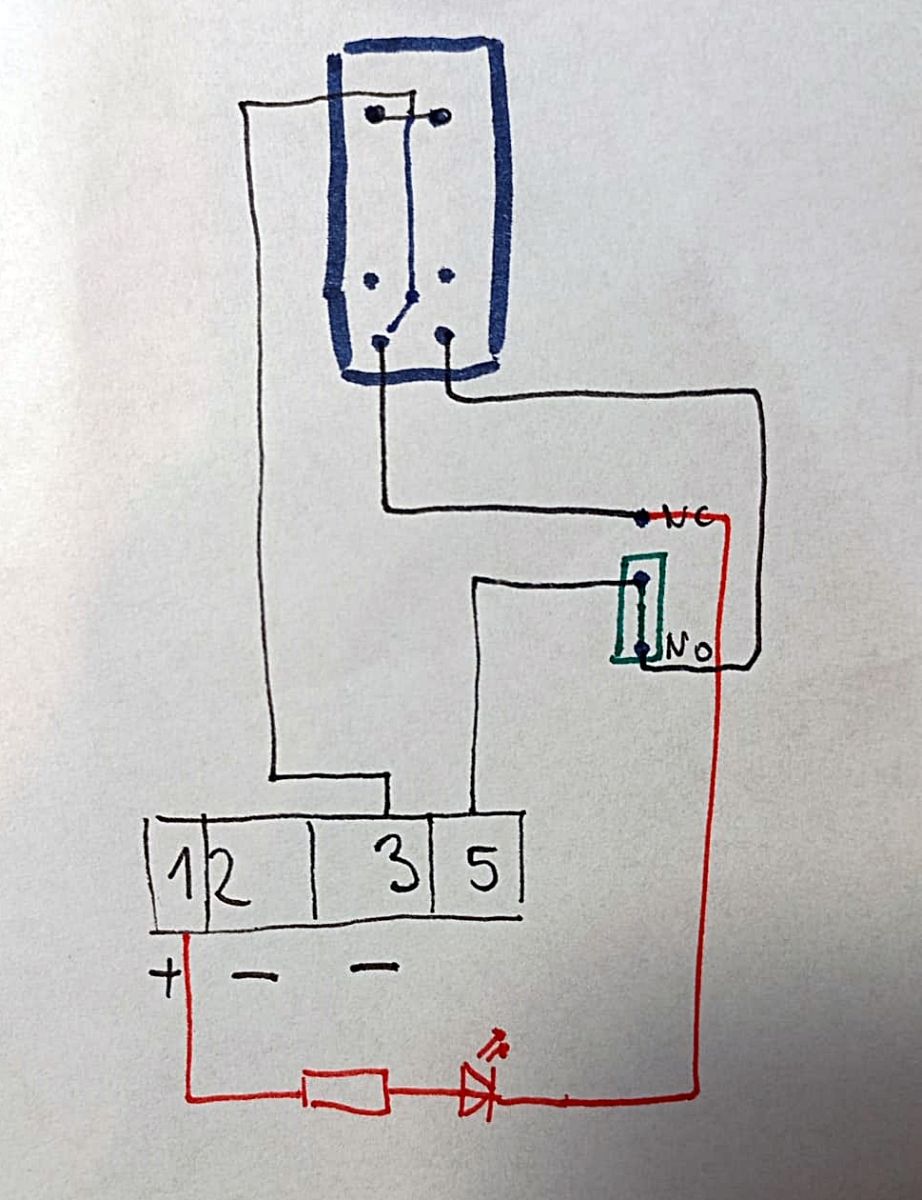

    Ale to wtedy i tylko wtedy, gdy ścieżki na płytce między przekaźnikiem a złączem masz połączone tak, jak narysowałem na schemacie. Wtedy wpinasz diodę z rezystorem między +24V a żółty pin. Przekaźnik przełącza wtedy minus między LED a centralą i oba obwody są niezależne od siebie.
    Schemat połączeń przekaźnika z diodą, rezystorem i złączem z pinami 1-5
    Jeśli wszystko jest tak jak opisałem, to najlepiej jeszcze na samym końcu sprawdzić (bez podłączonego przewodu z napędu do 5) czy na wyjściu 5 nie pojawia się jakieś napięcie względem minusa, tak dla bezpieczeństwa, dopiero potem podpiąć ten jeden przewód z napędu. Jest to ważne ponieważ zasilasz LED z 24V, a obwody wejścia napędu (pin 5) operują prawdopodobnie w zakresie max. 5V i pomyłka w połączeniach spali wejście FOTO.

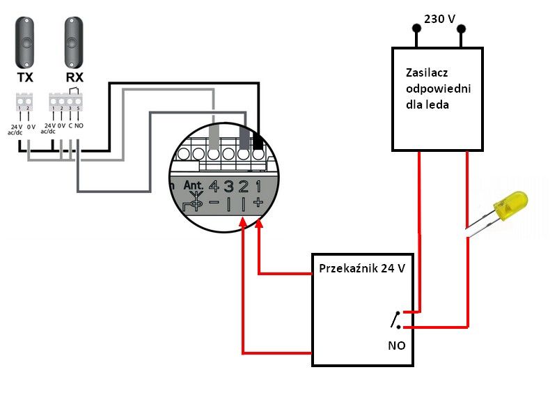

    Może tak.
    Schemat połączenia fotokomórek z przekaźnikiem i zasilaczem LED 24V

    Tylko pytanie, czy cewka przekaźnika nie zgłuszy fotek tzn czy centrala nie weźmie jej za zwarte zaciski COM i NC fotki (i tym samym nawet zadziałanie fotki nie spowoduje cofniecia bramy) - sporo zależy od oporności tej cewki. Jesli będziesz probować - wyszukaj przekaźnik miniaturowy z niskoprądową cewką która ma dużą rezystancję (oglądając przed zakupem karty katalogowe - przekaźniki samochodowe np mają rezystancje cewki pod 100 ohm, przekaźniki miniaturowe niskoprądowe juz 600 ohm). No i obowiązkowa próba działania fotek po montażu przekaźnika.

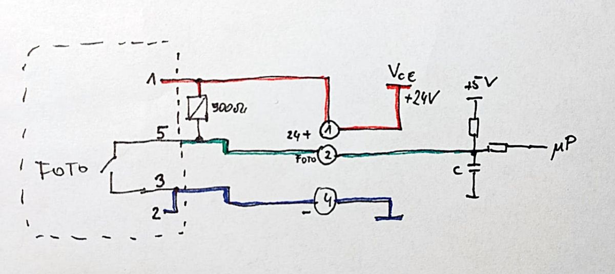

    Nie weźmie, bo styk przekaźnika fotokomórki zwiera do minusa, a cewka dodatkowego przekaźnika podciąga do plusa. Do plusa 24V. A ma to swoje konsekwencje, jeśli nie znany jest układ wejściowy centrali. Na przykład, jakie napięcie pojawi się przy rozłączonych stykach fotokomórki, na linii oznaczonej uP (w praktyce może to być np. wejście mikroprocesora lub multipleksera)? A jakie na linii zasilania 5V?
    Ręcznie rysowany schemat elektryczny układu z fotokomórką i mikrokontrolerem
    Tak więc nie znając układów wejściowych centrali jest ryzyko.

    Przekaźnik powinien zadziałać tylko po przerwaniu wiązki, można by jeszcze równolegle na jego wejściu zastosować diodę, plus do plusa, minus do minusa.
    To jest tylko moja propozycja warta sprawdzenia, koszt minimalny, a może się sprawdzić i autor tematu osiągnie to co na czym mu zależy.
