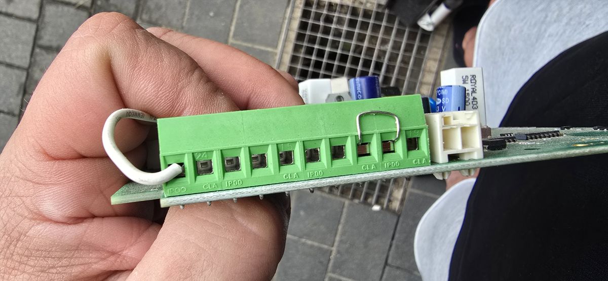

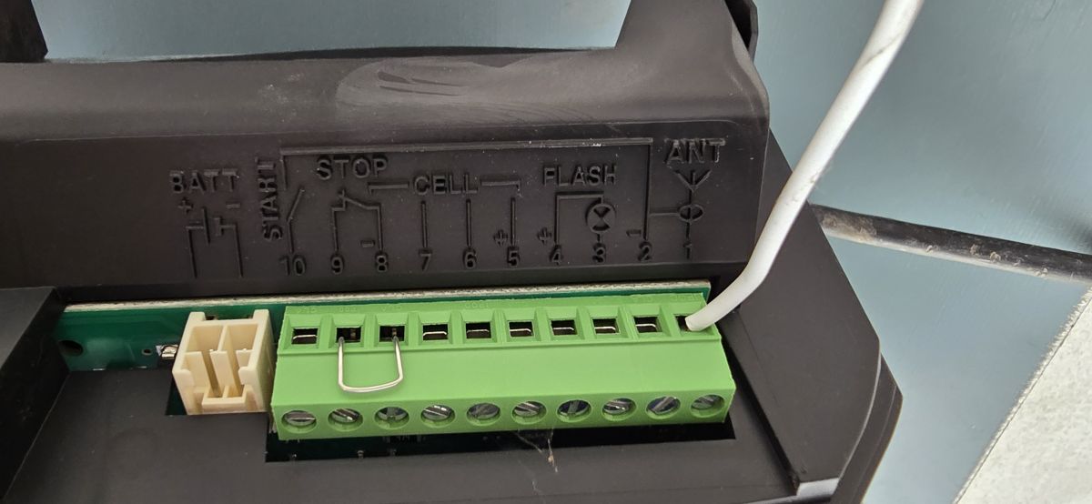

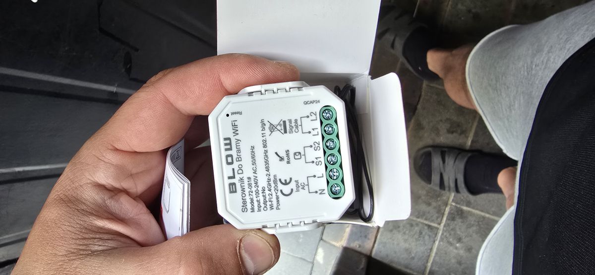

    Jak podłączyć moduł WiFi Blow model 72-081# do bramy garażowej Wiśniowski Somfy Moto 600.
    W załącznikach zdjęcia napędu i modułu.
    Moduł Blow Sterownik do bramy WiFi z listwą zaciskową: N, L, S1, S2, L1, L2
    Zbliżenie listwy zaciskowej napędu bramy z opisami START, STOP, CELL, FLASH, ANT i numerami 10–2.
    Zielona listwa zaciskowa na płytce, z opisami 24, IP00 i CLA, trzymana w dłoni.
    Czy możesz podać oznaczenia zacisków na płycie napędu Somfy Moto 600 i na module Blow 72-081# (albo wkleić wyraźne zdjęcie samych zacisków i ich opisów)?
    Dodałem wyraźne zdjęcia.

    Pod 2 (-) i 10 (Start) centrali podłączasz L1 i L2 modułu, kolejność dowolna, pod L i N zasilanie 230 V modułu WiFi, pod S1 i S2 opcjonalnie kontaktron dla info w apce o stanie bramy, otwarta/zamknięta.

    Jeszcze tylko pytanie, czy ta zwarka na 8 i 9 na centrali ma cały czas być?

    Tak ma zostać, chyba że zamontujesz rozłącznik ze stykamj NC dla natychmiastowego zatrzymania bramy, tzw. STOP.
