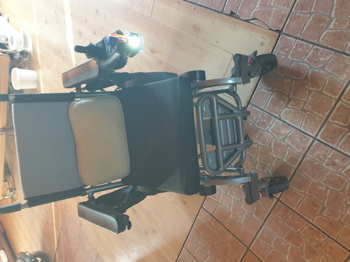

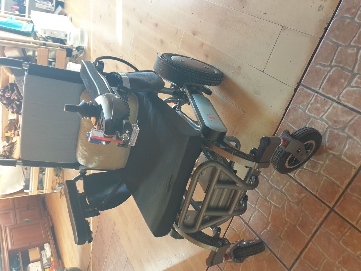

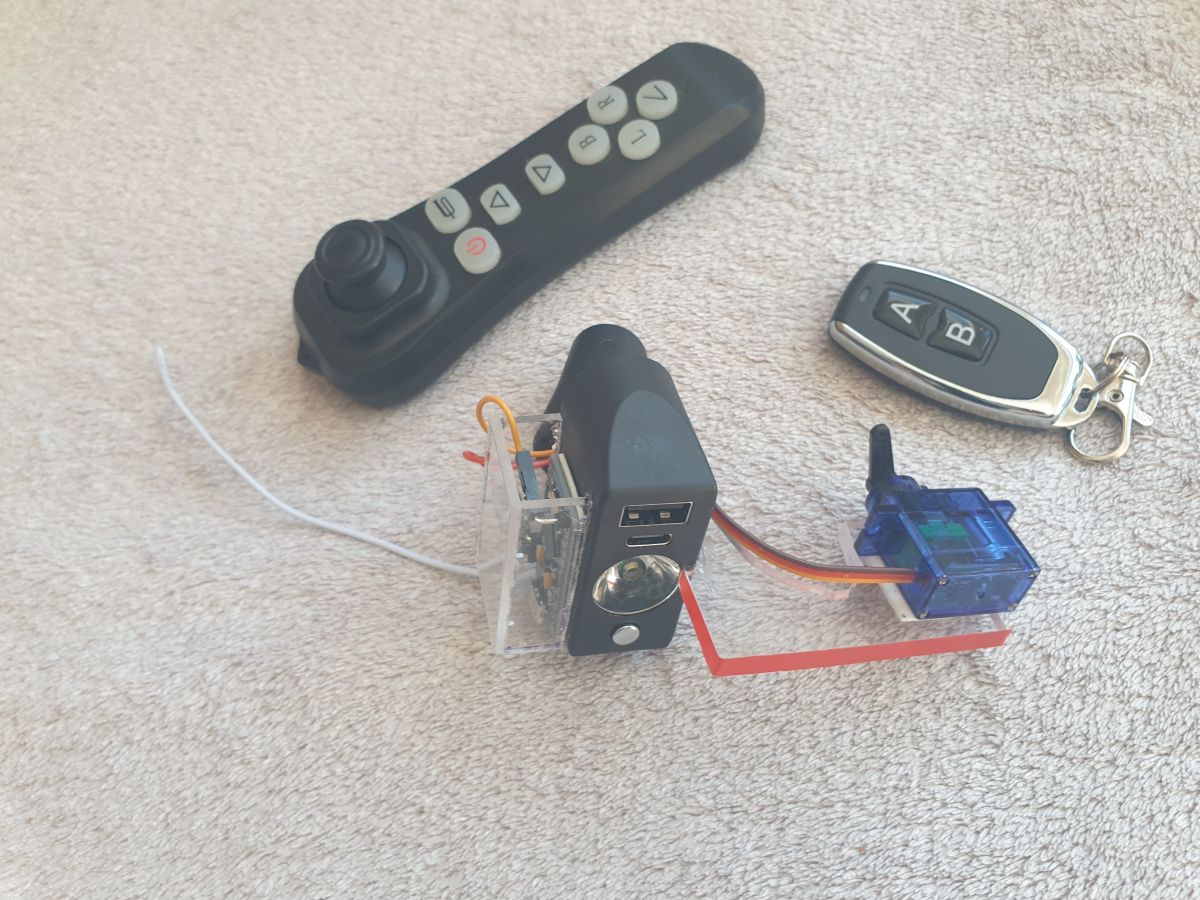

    Problem rozwiązany. Wykonałem "sztuczny palec" naciskający przycisk 0/1 na manipulatorze wózka. Uruchamianie za pomocą radiolinii 1 kanałowej 433Mhz pilotem A. Element wykonawczy to Serwo SG92R (9gram) zamocowane na łączniku ze szkła organicznego przytwierdzonego do typowej lampki oświetlenia wózków inwalidzkich. Lampka posiada przetwornicę do gniazd ładowania UCB-A i USB-C i stąd zasilanie całej elektroniki 5V DC. Radiolinia zainstalowana wewnątrz lampki. Kontrolera Arduino Leonardo Pro Micro nie udało się już upchnąć do wnętrza lampki, dlatego osłonięty pod lamką. Lampka łatwo montowalna na zasadzie wtyczki w gnieździe ładowania wózka. Nie ma żadnej ingerencji w elektronikę sterownika wózka, a więc nie ma niebezpieczeństwa utraty gwarancji na nowy wózek.
    Manipulator wózka, pilot 433 MHz i mały moduł z serwem przy lampce z portami USB na jasnym tle
    Wózek inwalidzki z dodatkowym modułem na joysticku i przewodami, zdjęcie w pomieszczeniu
    Widok z góry na wózek inwalidzki z manipulatorem i lampką świecącą przy uchwycie
