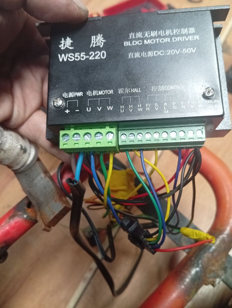

    Witam serdecznie mam problem z podłączeniem silnika hoverboarda do innego sterownika (kolory faz i czujników.)
    Posiadam 2 sterowniki przemysłowe 500 W i 2 koła od deski elektrycznej 10" 350 W, przy takim podłączeniu jak na foto silniki działają, lecz moc jest nie za wielka, a prędkość może lekko ponad 20 km/h.
    Budowałem już podobnego i na sterownikach od hulajnogi jeździło to 40 km/h.
    Oczywiście czujniki hala są zasilane z osobnej przetwornicy step down.
    W innych próbnych podłączeniach silnik szarpie albo hałasuje, możliwe, że nie udało się sprawdzić wszystkich kombinacji.
    Sterownik silnika WS55-220 z licznymi kablami z czujników i faz podłączonymi do złączy.

    >>21803600 Hallo.
    Ten sterownik nie potrzebuje Halli, mogą być, ale bez nich też działa.
    Prędkość reguluje się na dwa sposoby - albo sygnał PG (o określonej częstotliwości) podaje się na SV, albo potencjometr pomiędzy 10 V i masę, a sygnałowy do SV.
    Wynika, że tak można osiągnąć do 2000 RPM, a wynika stad:
    https://www.amazon.de/Bewinner-Motortreiber-C...tungs-b%C3%BCrstenloser-default/dp/B07TQDKSBW
    Jest jeszcze inna droga, bo gość zauważył, że na obudowie jest napis 10 V, ale na płytce 5 V i wywalił z tej linii opornik 20K i diodę, a włożył 4K. Z tego co napisał, wynika, że osiągnął 3000 RPM, tu:
    https://forum.arduino.cc/t/ws55-220-bldc-controller-adapt-to-0-5v-control/1183246/2

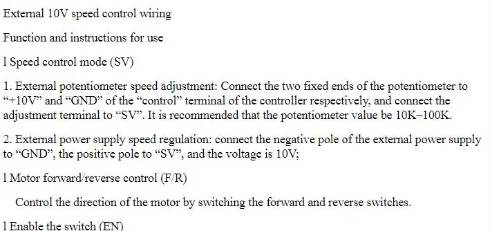

    czekaj, bo ja Ci chyba złe podałem wyjaśnienie co do PG. Tam wychodzi pik 5 V co obrót, wiec do regulacji to się za bardzo nie nadaje, najwyżej to do licznika.
    Jasny opis znalazłem przy WS55-220S:
    Instrukcja okablowania do regulacji prędkości 10V z opisem parametrów
    A sprawdzałeś już, jakie napięcie masz na +10 V?
    Może jest tam za małe napięcie i trzeba podłączyć zewnętrzne?

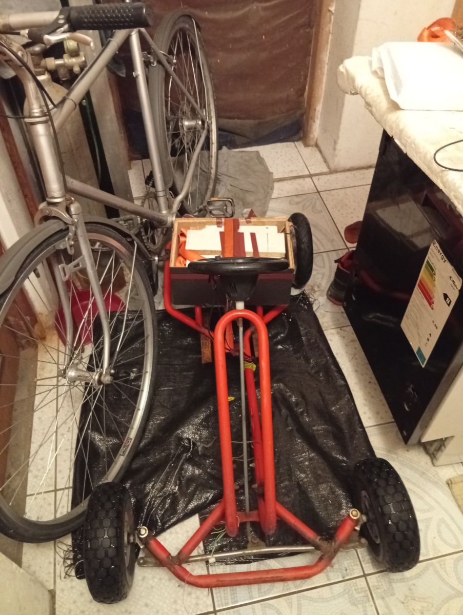

    Fotka i filmik na razie jet prowizorycznie zrobione :)
    Napięcia wychodzącego ze sterownika jeszcze nie sprawdziłem.
    Czujniki hala musi mieć podpięte bez nich ma problem ze startem przy obciążeniu.
    Prototyp gokarta z pomarańczową ramą i układem elektronicznym między kołami
    Filmik się nie chce załadować.
    W tej skrzynce znajduje się bateria 36v(42v) 30ah

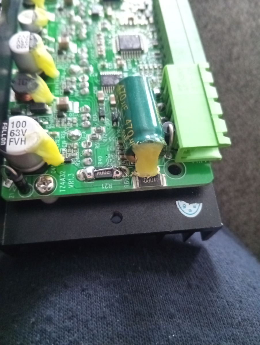

    Zbliżenie na płytkę sterownika z kondensatorami, rezystorami i złączem zielonym
    Coś faktycznie słabawe te sterowniki, na sterowniku odblokowanym od hulajnogi 350w kola byly mocno ciepłe też w zimie rok temu a te niestety niby 500w a ledwo to jedzie koła zimne.
    Na ryzyko zmostkowałem rezystory pomiarowe w sterownikach nie za grubym drutem bez jakiego kolwiek efektu a w sterowniku hulajnogi po zmostkowaniu to kable sie aż grzały moc była duża i prędkość na full baterii 42km/h a na tych 15-22.
    Napięcie na potencjometr to 10v takie wychodzi ze sterownika.
    Jest tam jeszcze jeden rezystor który wygląda jak bocznik ale ma 10ohm.

    >>21805523 Hallo
    10 V to OK, trochę bylem zdziwiony, bo gość przecież opisał, że na obudowie jest napis +10 V, ale na płytce to samo przyłączenie ma oznakowanie +5 V. Nie mam pojęcia co to za patent i gdzie tu sens.
    I jeszcze, to w sumie pojazd dla dzieciaka, więc może te 15 -22 km/h w zupełności wystarczy — to taka luźna uwaga.
    Co do sterownika — podejdź do tego metodycznie. Sterowniki, czy od hulajnogi, czy ten specjalnie się nie różnią, ale głównie istotne jest, jaką moc mogą podać na silnik. A tu przegapiłeś pomierzyć, ile amper pobierał sterownik od hulajnogi przy osiągach, jakie miałeś. Możliwe, że odblokowany sterownik pociągnął 20 czy jeszcze więcej amper i dlatego tak się to ruszało.
    Teraz możesz pomierzyć, ale właśnie będzie brakowało porównania.
    Piszesz — koła były mocno cieple; a to oznacza, że w środku miałeś już ponad 100°C, wiec raczej długo by to nie pojeździło.
    No nic, ze specyfikacji wynika, że przy 10 V na SV, silnik powinien uzyskać 2000 RP (nieobciążony, na luzie), wiec możesz jeszcze sobie zmierzyć obwód kola i policzyć ile to by było w km/h. Pewnie będzie duża różnica między wynikiem, a tym co uzyskujesz, wiec jest jasne — brakuje mocy, ale ten sterownik więcej nie da. On ma 12 A trwałego obciążenia, a w piku 15. Więcej nie będzie.
    Dla porównania obejrzałem sobie inny sterownik przemysłowy - BLC300. On ma tylko 300 W, ale...
    Obciążenie trwale 15 A, a w piku do 35 A. Oczywiście, te 35 A to tylko na parę sekund, ale mimo tego, to ogromna różnica.
    No i RPM podają - 20 000. Ale tu raczej Twoje kolo nie da sobie rady...
    Wiec moja rada — zostaw jak jest, najwyżej porób sobie pomiary, będziesz wiedział na przyszłość.

    Sterownik posiada złącze do programowania może by tak pogrzebać we wsadzie (moc sterownika jest zaniżona 6/8,5A) sprawdzone miernikiem cęgowym. Podpiąłem jeszcze raz sterownik od hulajnogi niestety został mi tylko jeden i rozpędza te koło do takiej prędkości na luzie ze aż gwizda strach żeby opony nie zrzuciło a ten kręci i w sumie to tyle haha.
    Sprawdzilem dane tranzystorów są 90amperowe to mógł by się pokusić o modyfikacje sterownika na np 25A.
