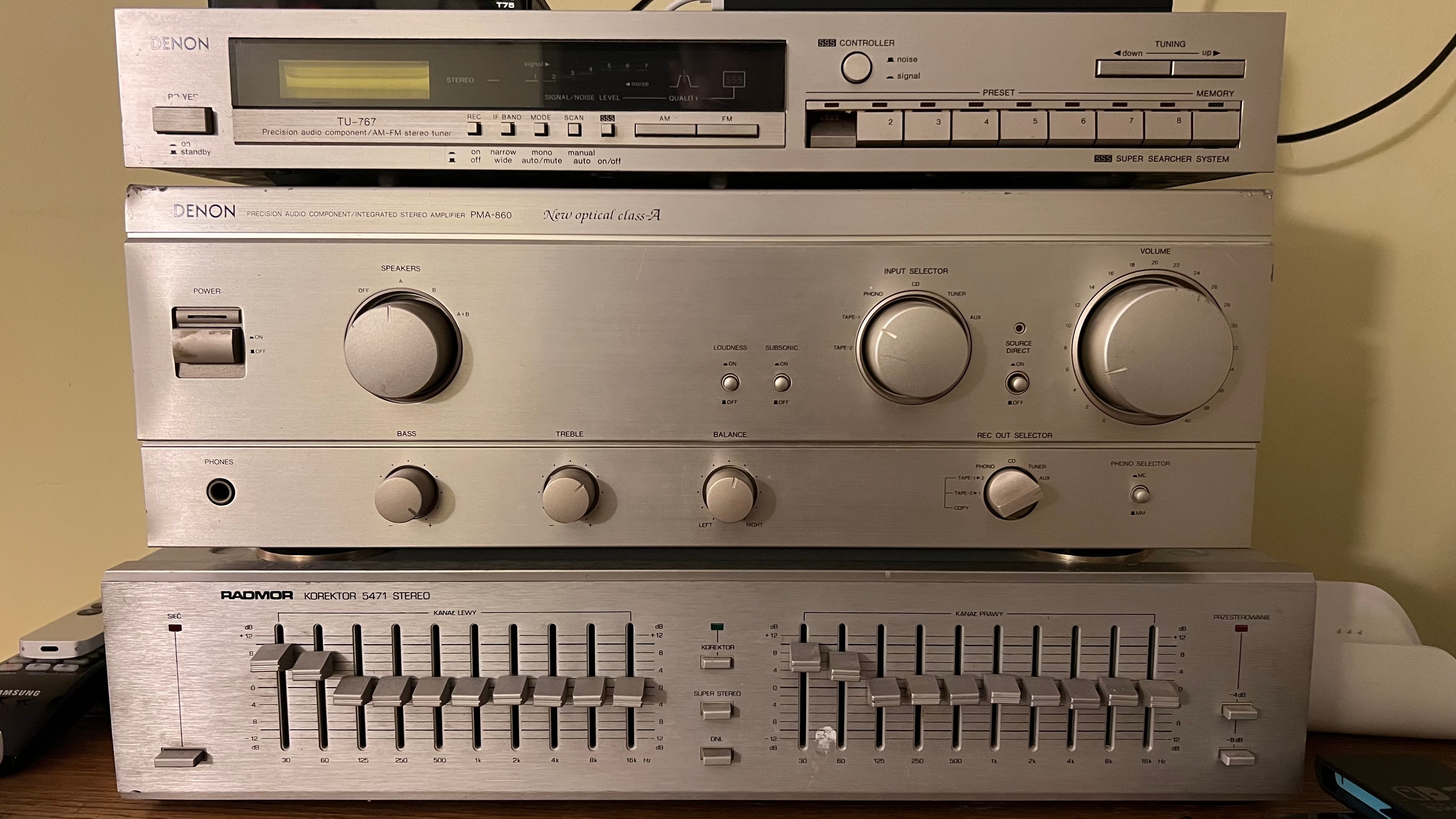

    Dzień dobry. Na początku zaznaczę, że nie jestem profesjonalistą i nie znam dokładnych nazw pewnych części w sprzęcie audio.
    Posiadam sprzęt audio jak widoczny na zdjęciu. Jest to tuner radiowy Denon, Wzmacniacz Denon pma 860 oraz korektor dźwięku unitra radmor, który gra na kolumnach Tonsil Czat 130, które grają dla mnie dobrze. Mam problem z dźwiękiem, który jest trochę „charczący” z głośników (słychać to najbardziej w trakcie dialogów), gubi się balans dźwięku (trzeba pokręcić gałką głośności lub balanse aby wróciło do normy oraz czasami następuje „pstrykanie” przekaźnika od kanałów A i B i też trzeba czasem pokręcić aby się uspokoiło. Wzmacniacz nie był otwierany od co najmniej 15 lat i nie wiem jak wyczyścić gałki, jakiego preparatu użyć i czy wystarczy je tylko wyczyścić czy jest to grubszy problem.
    Problem jest również z korektorem. Po wciśnięciu włącznika nie zaświeca się lampka. Wczoraj zauważyłem, że z tyłu jest mikro bezpiecznik i był pęknięty. Wymienię go i sprawdzę czy się włączy, jeśli nie to gdzie szukać przyczyny.

    Jeśli korektor się nie włącza a ty masz tylko oczy do sprawdzania to niestety, ale nikt ci nie będzie w stanie pomóc...
    Trzeba więc zacząć od wyczyszczenia potencjometrów lub wymiany na nowe.
