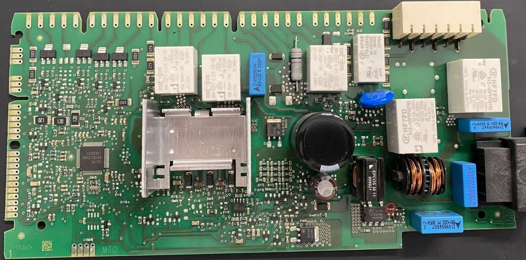

    Mam problem z zmywarką Bosch SMI58M95EU. Sprzęt jest mojego kolegi. Na płytce uszkodzone są elementy Rezystor 100Ω, zasilacz impulsowy TNY264GN oraz kondensator pomiędzy TNY, a diodą. Wielka prośba o identyfikację tego kondensatora gdyż był czarny i podczas przemywania płytki rozleciał się. zdjęcie zapożyczone z netu. Bardzo proszę o pomoc i z góry dziękuję.

    Dziękuję koledze @Inot za pomoc. Uszkodzony rezystor to 100 Ω, natomiast brakujący kondensator to 220nF. Zmywarka działa jak nowa. Temat do zamknięcia. Dzięki wielkie.
