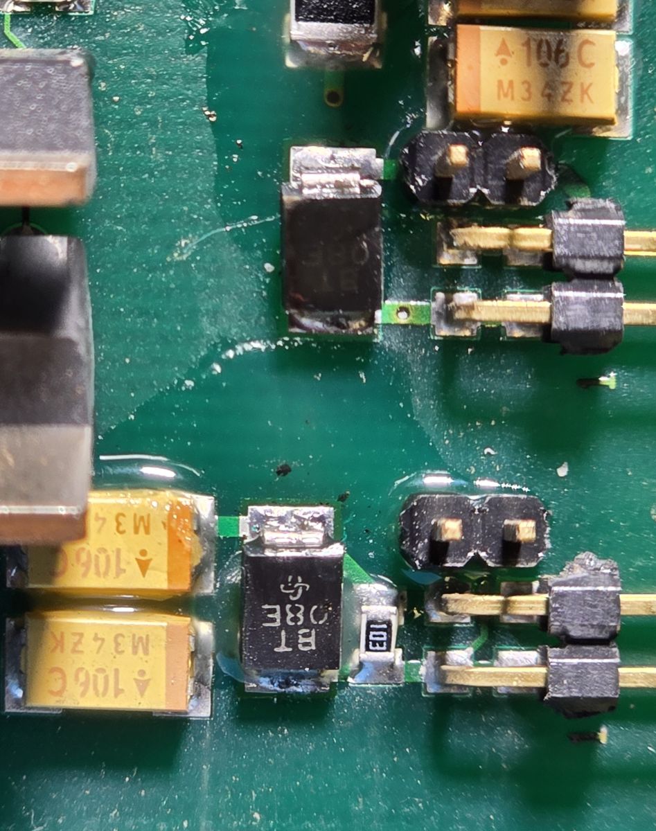

    Witam spawarka selco 200 AC/DC ,Problem taki że nie chce wystartować miga zielona dioda na panelu. Wiadomo że gdzieś zwarcie może miał ktoś już taki problem. Zwarty jesy element BT08E ,,dioda schottiego to to nie jest ,nie mogę znaleźć zamiennika ,proszę więc o pomoc co można zastosować zamiast tego.
    Zbliżenie na uszkodzony element BT08E na płytce drukowanej spawarki Selco 200 AC/DC

    Wylutuj ten element, sprawdź czy zwarcie ustało i czy spawarka zadziala bez niego, zmierz napiecie na jego polach lutowniczych i dobierz jakiś transil albo zenerkę na trochę większe napiecie niż tam jest.

    Wylutowałem już dawno ,spawarka nie ruszyła ,jest to samo, czyli migają diody na płycie głównej i na panelu . Dzisiaj pokombinuje jeszcze bo widać tam był już kopane.

    Druga kostka na zdjęciu to też BT08E? Nie ma zwarcia? Pojawiło się napiecie po wylutowaniu zwartego elementu? Jeśli nie szukałbym usterki wcześniej, a jeśli tak to za tym elementem. Żmudna robota bez schematu.

    witam ,tak to samo ,,na płycie głównej są dwie takie diody BT12 ,,w każdym bądź razie walczę dalej . Miałem już podobny przypadek z selco qusar 270 ,tam problem był w moule wysokiego napięcia ,,ale też męczarnia ..T raczej też mnie to czeka. Wymieniany już był widze UC 3854 ,spróbuje podmienić ,,zobaczę . Wszystko raczej na pomiar jest ok ...no ale jestem jeszcze gdzieś w połowie drogi

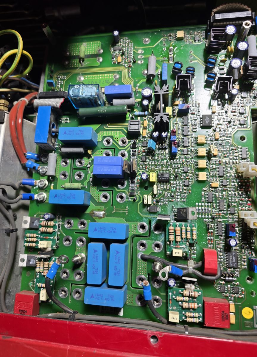

    Witam ponownie spawarka oporna nadal. Wymieniłem stabilizatory n a15v i 5 v , układ uc i cd 40106 ,nadal migają szybko diody kontrolne na płycie głównej . Nie załącza sie zasilacz i ciężko zmieżyć jakiekolwiek napięcia . Najgorsze jest to że zamiast 385v na kondensatorach jest ok 300v . Kondensatory wylutowane i zmierzone i są ok. Jakieś pomysły?
    Odłączałem po kolei wszystko i wszystko wskazuje na płytę główną

    witam,to taka sama płyta jak w lincolnie 205 ac/dc
    Płyta główna ze złożonymi komponentami elektronicznymi i niebieskimi przekaźnikami
