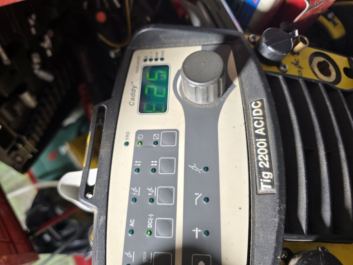

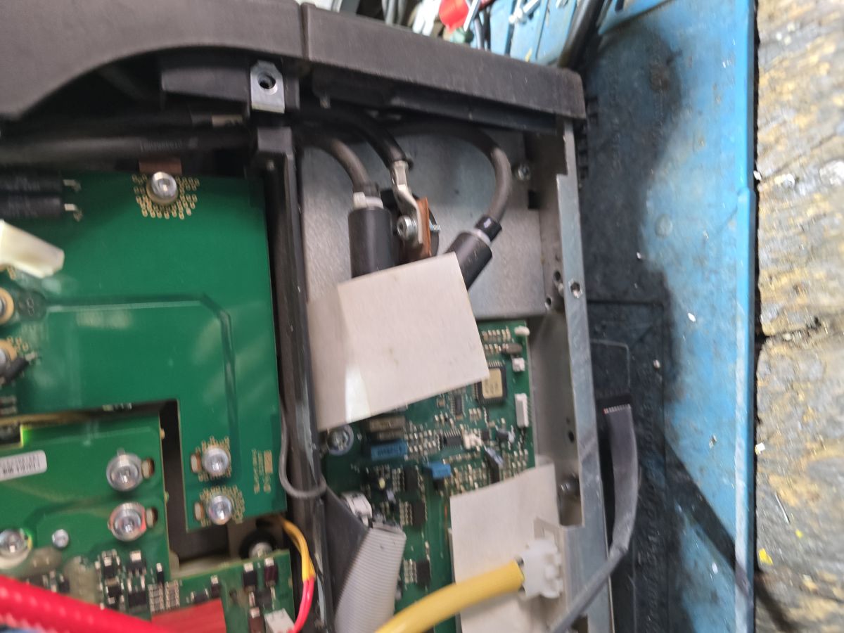

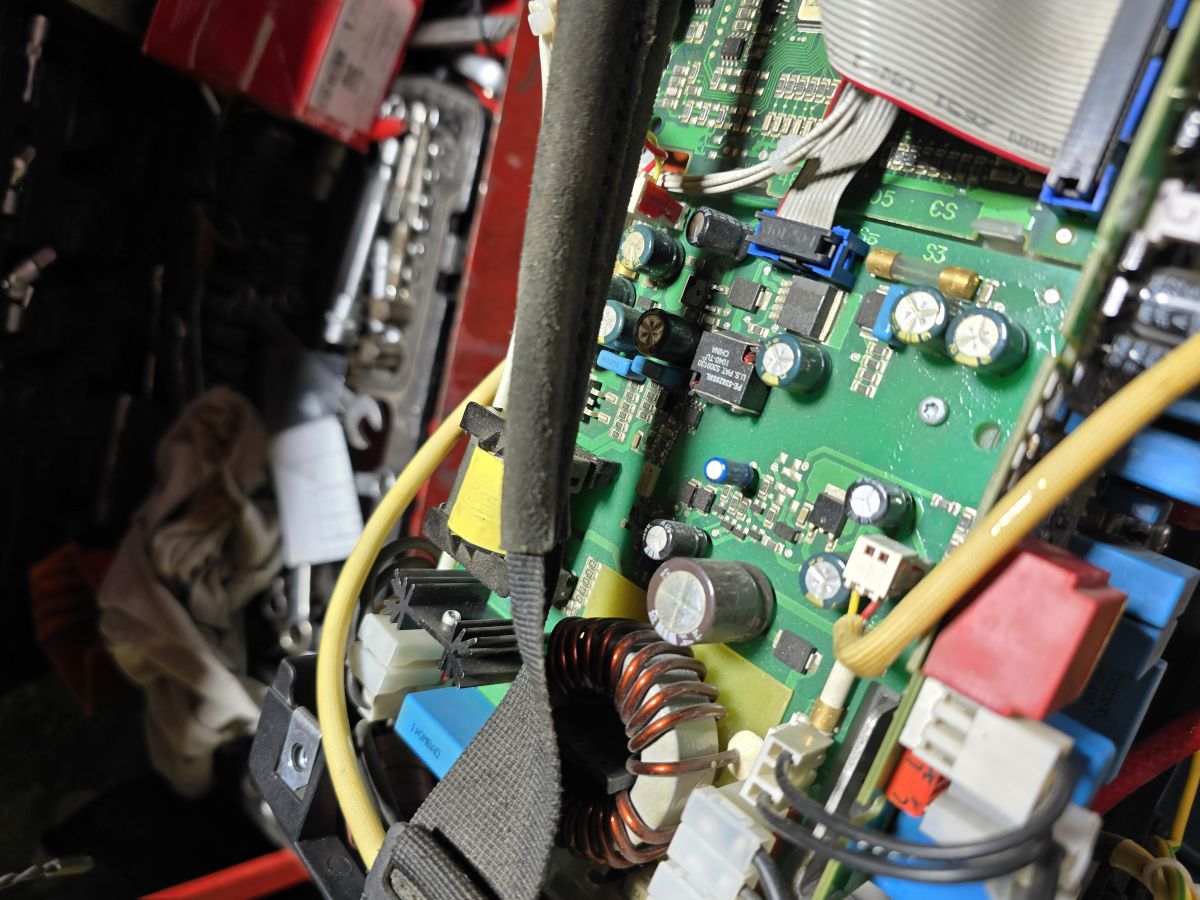

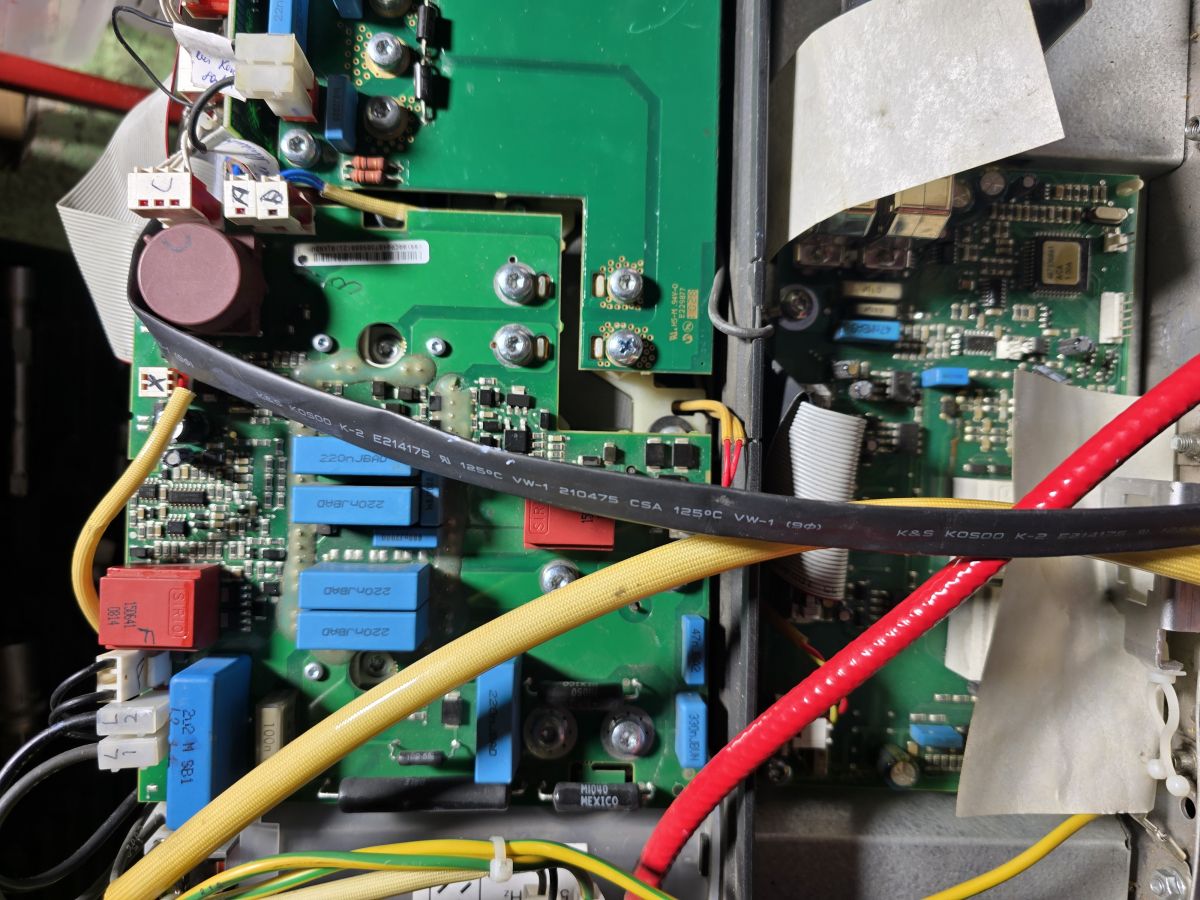

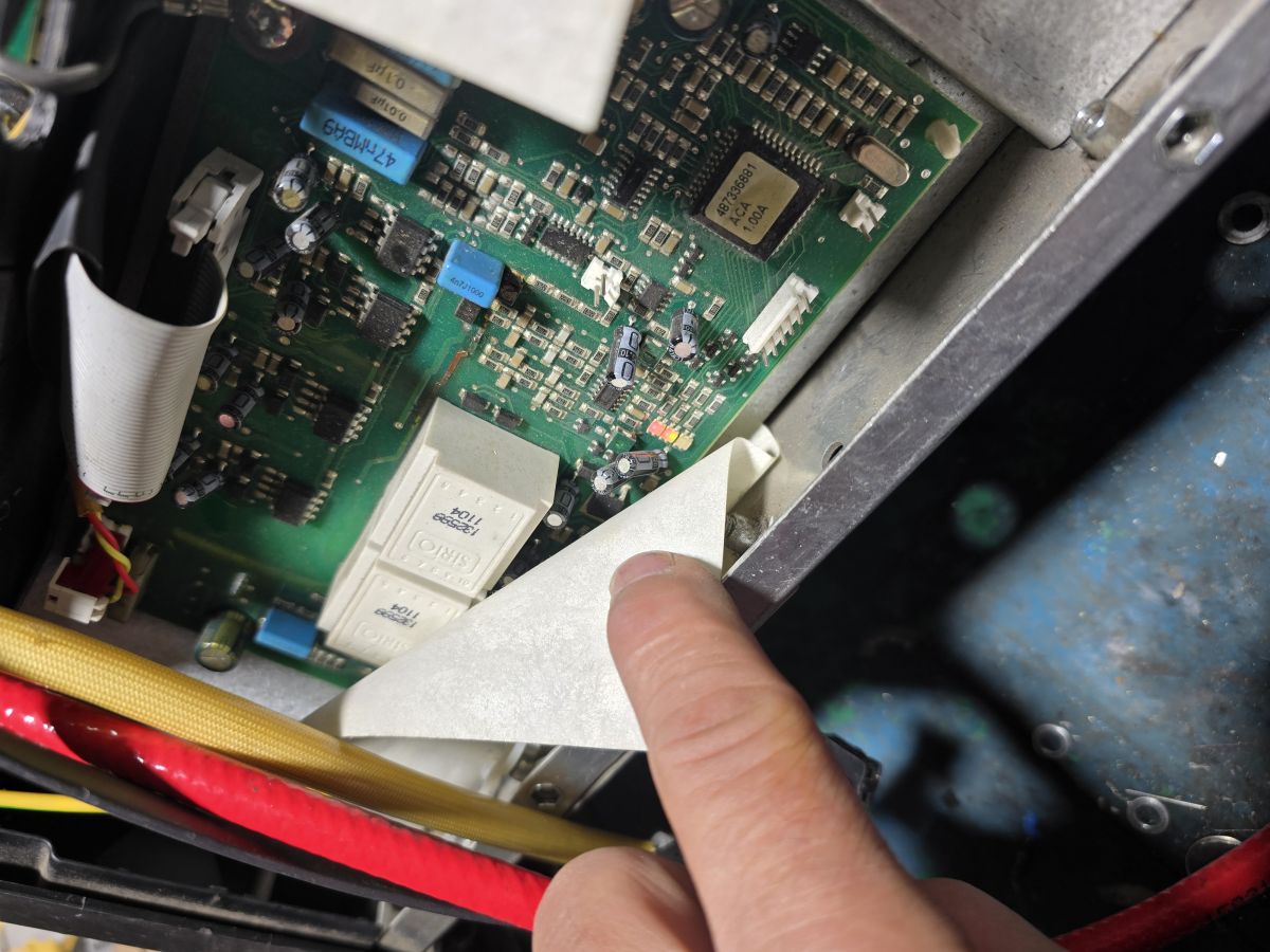

    Esab 2200i Ac/Dc błąd E25. Witam szanowne grono do naprawy esab 2200i spwareczka przestała działać ,no i jak to już nich bywa okazał sie być uszkodzony moduł diodowy. Wraz z nim sądziłem że płyta główna też będzie uszkodzona ,na moje ,może chwilowe szczęście na pomiar wg nawet serwisówki moduł mocy jest dobry . Po włączeniu spawarka sie załącza ale wywala błąd E25 czyli brak komunikacji . Przecztściłem wszystkie taśmy i zobaczyłem na bloku AC uszkodzone wdie diody prostownicze. Wylutowałem jeden moduł hybrydowy bo myślałem że i tu będzie uwalone ale okazuje sie też być ok. Diody led na górnym panelu świeci sie tylko jedna z trzech a na dolnym na module AC tylko dwie. Proszę o pomoc gdzie szukać jeszcze usterki. Napięcia na stabilizatorach wydają sie poprawne,chyba że ktoś ma jakiś schemat jakie i gdzie powinny być odpowiednie napięcia. Pozdrawiam

    Sprawdź na module 2AP1 wyjście napięć. +15VDC, -15VDC, +5VDC, +13VDC, +24VDC i +12VDC jeśli brak jest któregokolwiek napięcia, to albo masz nie podłączony moduł prawidłowo lub gdzieś nie ma styku. Jeśli wszystko jest ok sprawdź płytę pod względem napięć. Poszukaj stabilizatorów odpowiedzialnych za podane napięcia, w załączniku masz opis płyt i poniżej schematy danych modułów. Myślę że ten schemat najbardziej ci pomoże : esab_caddy_tig-2200i_ac-dc_718-xxx_to_843-xxx
