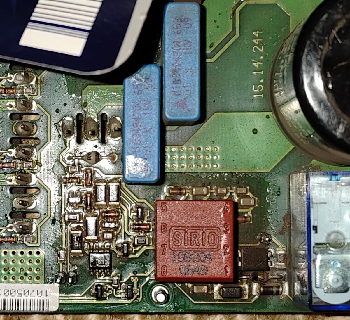

    Potrzebuję pomocy w zdiagnozowaniu usterki spawarki Robo Projekt Arc 150 Plus (w środku to samo co w Selco Genesis 140 (145) i Esab lhq 150 ltv_150). Po włączeniu migają diody zielona i żółta. Spawarka wcześniej miała problemy z anti-stick - wymagała ponownego uruchomienia.
    Moje obserwacje:
    Diody zasilania 12v czerwone L1 i L2 na pcb 15.14.243 migają.
    Diody zasilania 18v i 25v zielone L1 i L2 na pcb 15.14.244 migają.
    Bezpiecznik F1, diody BYG20D (D23-D25, D27) na liniach 12v, 18v, 25v są ok.
    Tranzystory mocy wydają się być ok.
    Dioda L3 PWM nie świeci się.
    Nie załącza się przekaźnik RL1.
    Dioda D4 drugiego mostka wskazuje 1.7V pomiędzy K-A1 i 0.38V pomiędzy A1-K.
    Reszta prawidłowo (0.38V i otwarty).
    Jedna ściezka prowadząca do stabilizatora L7815 (2 pin uziemienie) jest odklejona.
    Ślady przegrzania na diodzie zenera (chyba Z16) obok układu, którego nie mam w schemacie. Może ktoś wie, co to jest?

    Może to Ci pomoże.
    • LHQ150sm.pdf (1.77 MB) Musisz być zalogowany, aby pobrać ten załącznik.
  • #3 20555186
    archidea00
    Posty: 2
    Dzięki. To identyczny pdf jak do Selco Genesis 140. Niestety też z pominięciem tego, co jest na zdjęciu.

    Może to pomoże :
    Powodzenia
