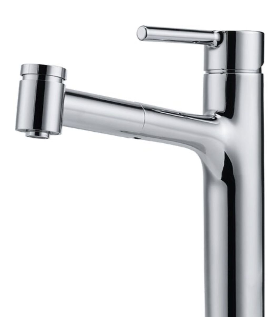

Franke bateria z wyciąganą wylewką – głowica obraca się razem z wylewką, jak naprawić?
stratos37 09 Sty 2026 17:51 285 6
  • #1 21803946
    stratos37
    Posty: 289
    Ocena: 122
    Bateria
    Chromowana bateria kuchenna Franke z wyciąganą wylewką i obrotową głowicą
    kuchenna Franke z wyciąganą wylewką. Sama wylewka ma obrót o kącie 120 st. - problem polega na tym, że razem z wylewką zaczęła się obracać również głowica, może ktoś podpowie jak temu zaradzić.
  • #2 21804003
    Hampter027
    Posty: 10
    Dzień dobry, czy na pewno bateria jest dobrze dokręcona do zlewu/umywalki? Po czasie mogła się poluzować.
  • #3 21804029
    stratos37
    Posty: 289
    Ocena: 122
    Sprawdzę, mam pytanie, jak wygląda jej montaż w zlewozmywaku, chodzi o dwie części tj. wylewkę i uchwyt z głowicą - czy od spodu przykręcając ją, przykręcam na stałe cześć z głowicą a wylewka powinna się lekko obracać 120 st. - czy tak?
  • #4 21804072
    collie2
    Posty: 811
    Pomógł: 76
    Ocena: 190
    Montowana jest tak samo jak każda bateria zlewozmywakowa, czyli od spodu gwint plus nakrętka.
  • #6 21807492
    collie2
    Posty: 811
    Pomógł: 76
    Ocena: 190
    Ciężko obracająca się wylewka nie ma nic wspólnego z dokręceniem baterii do zlewu. Przedtem tego nie zauważyłeś, bo wraz z wylewką obracała się bateria. Trzeba rozłączyć jedno z drugim i wyczyścić. Pewnie kamień.
