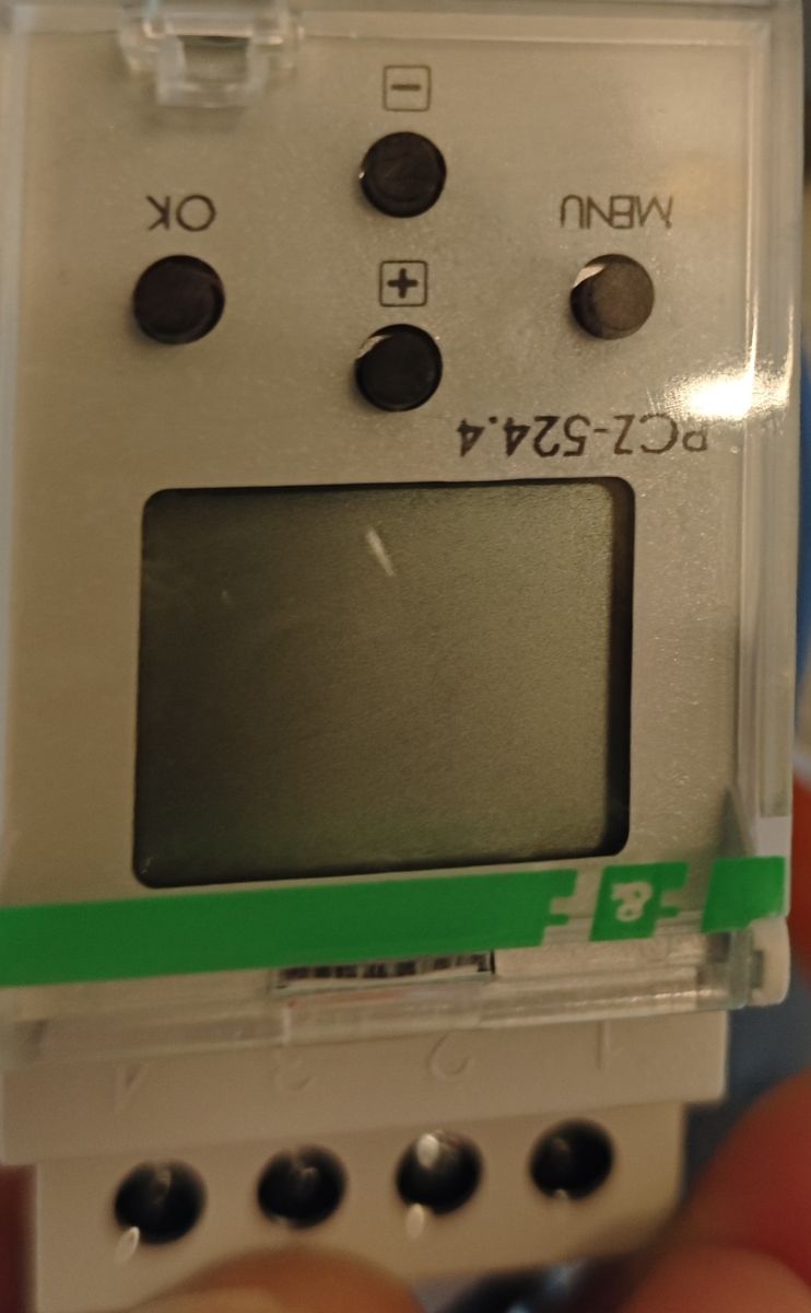

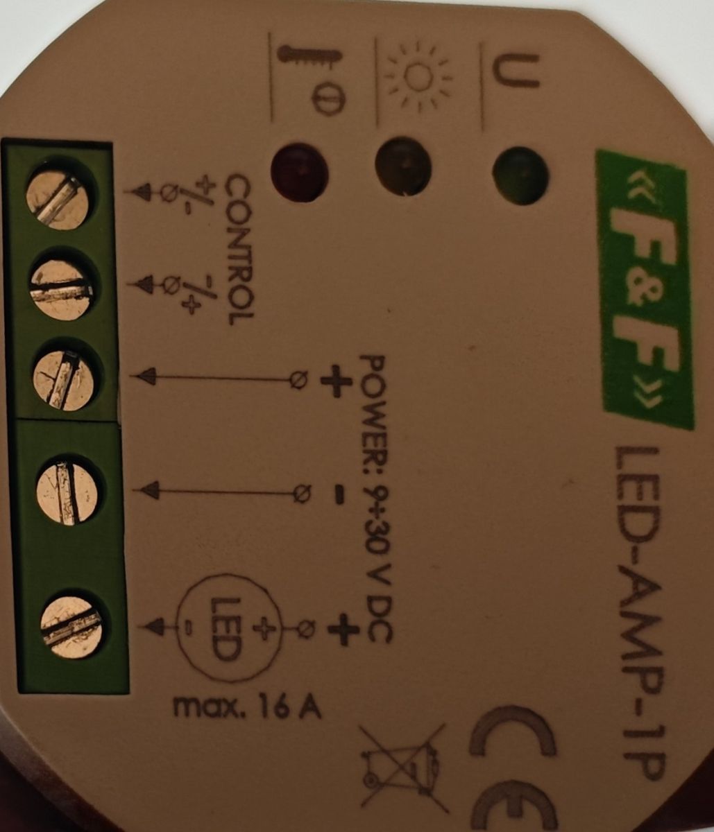

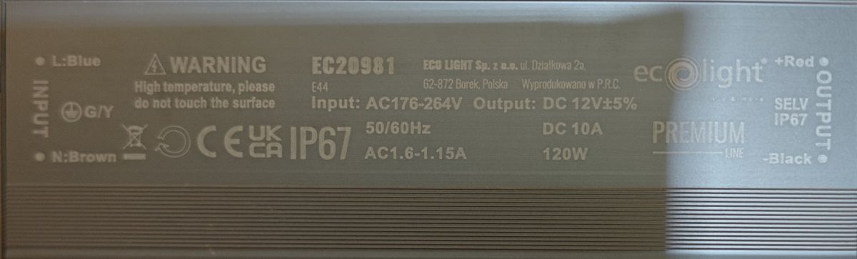

    Zasilacz F&F ZI-20-12P z opisanymi wyjściami 12V DC i wejściami 230V AC Zbliżenie wzmacniacza LED F&F LED-AMP-1P z widocznymi złączami i oznaczeniami Zbliżenie na timer PCZ-524.4 z czterema przyciskami i nieaktywnym wyświetlaczem LCD. Zasilacz LED Ecolight 12V 120W z opisem parametrów i złączami wejścia/wyjścia Panel ustawień czujnika DRL-12 z trzema pokrętłami: TIME, LUX, DIST
    Dzień dobry

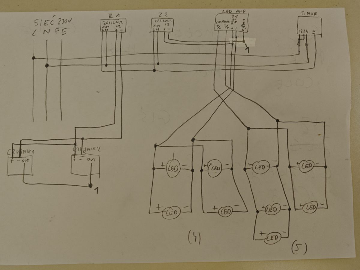

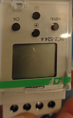

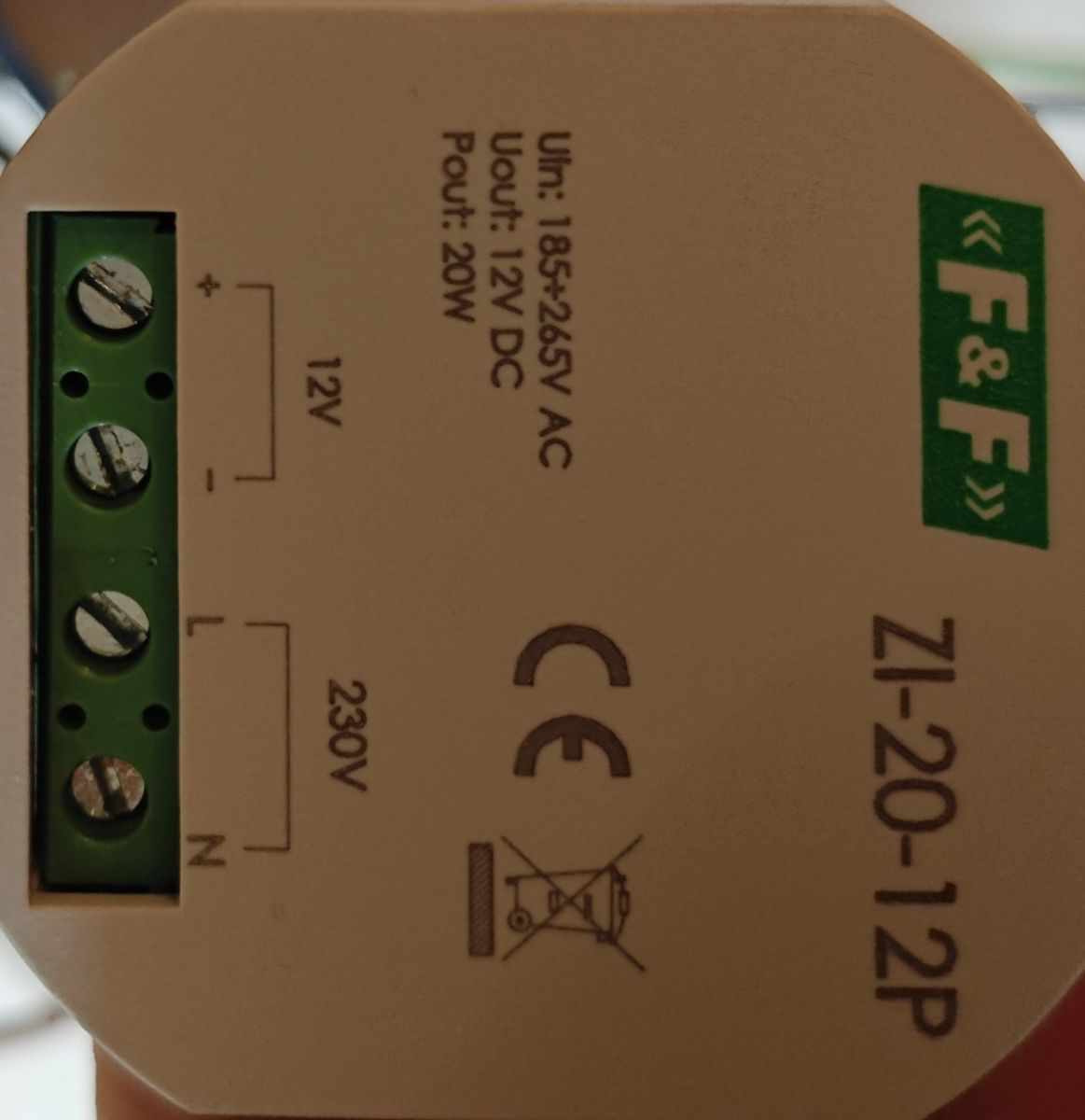

    Staram się połączyć LEDy na schodach i nie do końca działa logika, jaką bym chciał.
    Posiadam dwa zasilacze główny i dodatkowy, oraz timer PC, wzmacniacz LED amp, dwa czujniki ruchu góra i dół oraz jest łącznie 9 list LED 1 m, rozrysowałem do tego wszystkiego połączenie, może ktoś wskaże błąd na rysunku.
    Działanie miało polegać: timer daje sygnał, napięcie na zasilacze na daną szerokość geograficzną przy zmierzchu i wyłącza zasilanie na wschód, i LEDy miały działać na czujniki, czyli przez przecięcie wiązki, aby załączało LEDy czy z góry czy z dołu
    Dziękuję z góry za podpowiedzi
    Schemat połączenia oświetlenia LED z czujnikami ruchu, zasilaczami i timerem
    AI: Czy możesz załączyć rysunek/schemat połączeń, o którym wspominasz? Bez niego trudno wskazać konkretny błąd.
    Jest
    AI: Czy możesz dokładniej opisać, na czym polega problem z logiką działania? Co dokładnie nie działa tak, jak byś chciał - np. LED-y nie zapalają się, świecą cały czas, nie reagują na czujniki, itp.?
    LEDy świecą cały czas, czujniki reagują impulsem, nie wprowadzając zmian

    Umiesz ustawiać (programować) PCZ 524.4 oraz DRL-12?

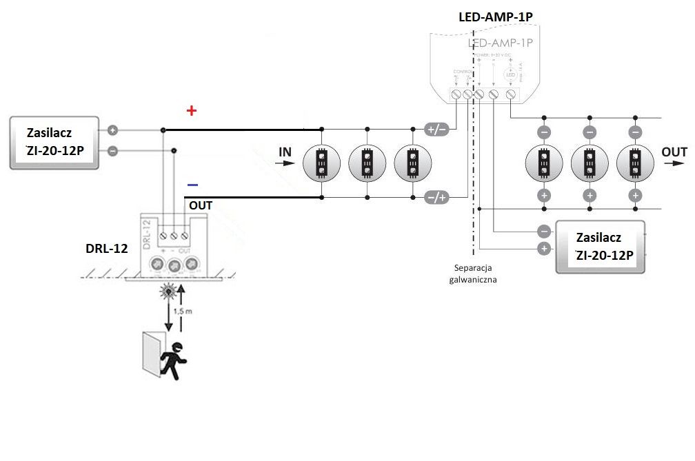

    Zastosowałeś LED-AMP-1P czyli wzmacniacz sygnału zasilającego (PWM) do oświetlenia LED, a co Ci generuje ten sygnał PWM aby go wzmacniać? Czyli jesteś pewny, że czujnik DRL-12 generuje Ci sygnał PWM bo nie byłbym tego taki pewny? A sygnał "1" z czujnika podałeś jednym przewodem i czemu na OUTPUT a nigdzie nie podłączyłeś odniesienia sygnału czyli drugiego przewodu czyli drugiego bieguna z tego czujnika?
    Schemat połączeń DRL-12, LED-AMP-1P i zasilaczy ZI-20-12P w instalacji LED
    Zbadałbym czy sygnał OUT z DRL-12 jest PWM i dał dwu-przewodowo ten sygnał na INPUT LED-AMP-1P a nie na OUTPUT jak dałeś? Co sądzisz o takiej korekcie?

    Dziękuję za spostrzeżenia, sprawdzę tę konfigurację, dam znać, jak wyszło, w końcu dojdę do działania :)

    Powinno coś wyjść bo w instrukcji obsługi na stronie 7 u dołu napisano, że DRL-12 może współpracować z LED-AMP-1P...

  • #7 21818215
    kialwen
    Posty: 4
    Dziękuję za pomoc teraz wszystko działa poprawnie
