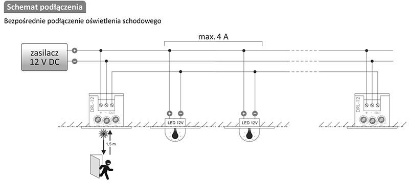

    Witam Kolegów
    Proszę o pomoc w rozwiązaniu tematu. Układ na dwóch łącznikach schodowych do których mam równolegle wpiąć czujki ruchu typu /do sterowania oś led DRL-12/ na napięcie zasilania 9÷27 V DC a cały układ jest w sieci 230V. Wiem że robi się to na przekaźniku, proszę o schemat. Wiem że z automatyki muszę się jeszcze podszkolić a inwestor życzy sobie rozwiązania.

    Sterowanie łączników schodowych za pomocą czujników ruchu.
    W miejsce LED 12V (jednego) wstawiasz przekaźnik 12VDC/230VAC z którego prowadzisz L na oprawy. Gotowe... Zero filozofii.

    Dziękuję za odzew
    Tak jak Kolega przedstawił to w schemacie jest ok. Tyle że problem stanowią czujki które pracują na zasilaczu i maja sterować układem 230V wiem że robi się to na przekaźniku proszę o schemat jak się wpić przekaźnikiem w ten układ.

    Napisałem wyraźnie - w miejsce LED 12V wstawiasz przekaźnik z cewką 12VDC i stykami 230VAC (np. F&F PK-1P-12V). Gotowe.
    Co mają łączyć styki tego przekaźnika? Na to pytanie odpowiesz sobie rozrysowując typowy schemat układu schodowego z dwoma łącznikami i uzupełniając go o równoległy fragment obwodu łączony stykami tego przekaźnika. Z tym już sobie powinieneś poradzić.
    Ps. No offence, ale ode mnie nie dostaniesz gotowca. Dostałeś wskazówki. Pomyśl, naszkicuj ten schemat i wrzuć go tutaj (ocenimy czy jest poprawny). Naucz się czegoś...
