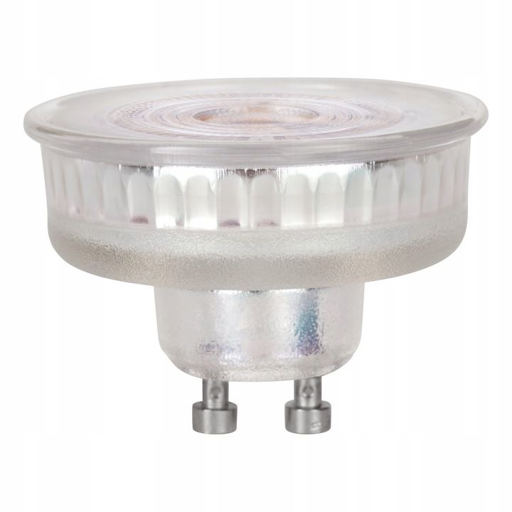

    W łazience jako oświetlenie jest oprawa na 2 LED w obudowie GU10. Tylko jest mały problem, miejsca we wnęce jest mniej więcej 5cm a że same źródło ma mniej więcej tyle to się nie mieści. Może ktoś z was spotkał się z ledami z "gwintem" GU10 o mniejszej wysokości? W ostateczności będzie trzeba wykuć te parę cm w suficie ale to już ostateczność. Może są tego typu źródła światła z innym przyłączem ale znacznie niższe? No i ma być na 230V

    Dzięki, faktycznie drogo. Jeszcze wypatrzyłem LED o wysokości 48mm ale ma inny "gwint" więc trzeba przy okazji wymienić gniazdo. Zamówiłem żeby sprawdzić czy się zmieści. Jak nie to ta co zaproponowałeś się nada w sam raz.

    Poszukałbym gotowych oczek Ledowych o średnicy otworów/typowych oprawek na GU10

    Dzięki za zainteresowanie, chwilowo udało mi się wcisnąć troszkę inne źródło światła ale jeszcze lekko wystaje. Ale to co podesłał kolega @spiczi nada się idealnie.
