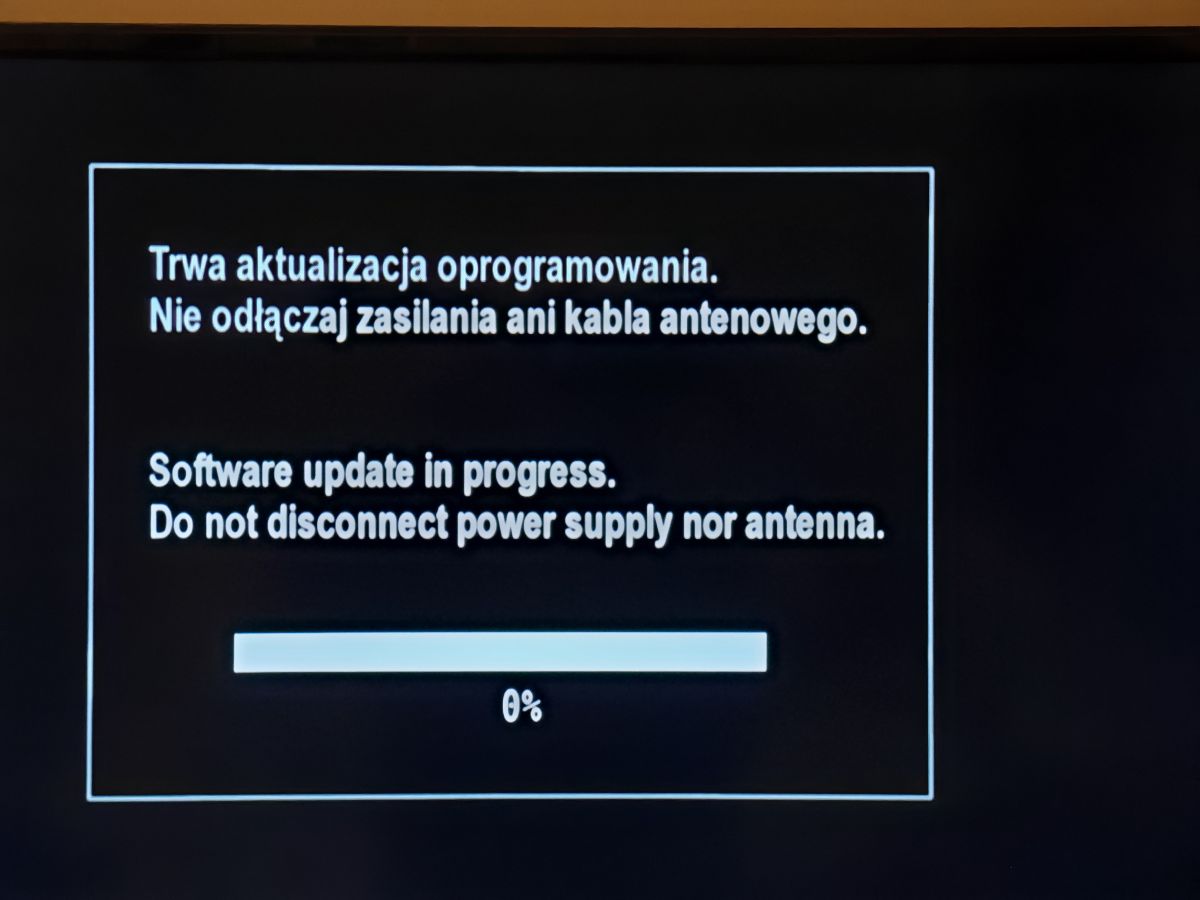

    Podłączyłem jeszcze ten oryginalny i cały czas jest napis boot

    Dekoder odstawić do punktu Canal+. Zabrać ze sobą dowód osobisty...;))
    Ewentualnie postępować tak:
    1 – wyjąć kartę i odłączyć dekoder z prądu na ok. 10 s a następnie podłączyć do prądu
    2 – odczekać, czy dekoder podejmie pracę (trwa to 15-30 s, w tym czasie należy czekać)
    3 – jeśli ta próba nie pomoże – należy wykonać kolejny reset, ale dodatkowo bez anteny i nadal bez karty
    4 – odczekać, czy dekoder podejmie pracę (trwa to 15-30 s, w tym czasie należy czekać)
    5 – jeśli ponownie próba nie powiedzie się – należy dekoder odłączyć z prądu, wcisnąć na obudowie P+ i P- (lewy i środkowy przycisk), a następnie trzymając przyciski podłączyć zasilanie. Przyciski należy przytrzymać do czasu, aż na wyświetlaczu pojawi się „8888". Dekoder zacznie pobierać aktualizację sygnalizując to mruganiem cyfr na wyświetlaczu. Aktualizacja trwa ok. 20 minut. Nie należy w tym czasie odłączać dekodera, ale cierpliwie POCZEKAĆ na zakończenie procesu.

    Próbowałem tych metod bezskutecznie.
    Ekran aktualizacji oprogramowania z paskiem postępu na poziomie 0%
    Po wciśnięciu dwóch przednich przycisków wyskoczył taki ekran jak na zdjęciu po dłuższej chwili pojawił się komunikat aktualizacja nie powiodła się i jakiś błąd 0001 czy coś podobnego już tego nie pamiętam.

    To jest jakiś postęp. Do aktualizacji musisz mieć podpiętą sprawną antenę.
  • #14 21821242
    pawelsax
    Posty: 254
    Ocena: 29
    Robiłem to na dwóch przewodach antenowych również od dekodera głównego i wyskakuje err 09 po czym boot i wisi na tym

    To wymień, nie zastanawiaj się nawet co uszkodzone, to nie jest twoim problemem. Dekoder można naprawić wygrywając soft tylko w serwisie, sam nie masz nawet możliwości go wgrać w inny sposób jak nie działa poprzez OTA opetatora.
    Stare dekodery i tak operator od razu oddaje na elektrozłom, wszystkie aktualnie podlegają wymianom.
    Zapłacisz tylko w przypadku fizycznego uszkodzenia czy naruszenia plomby.
