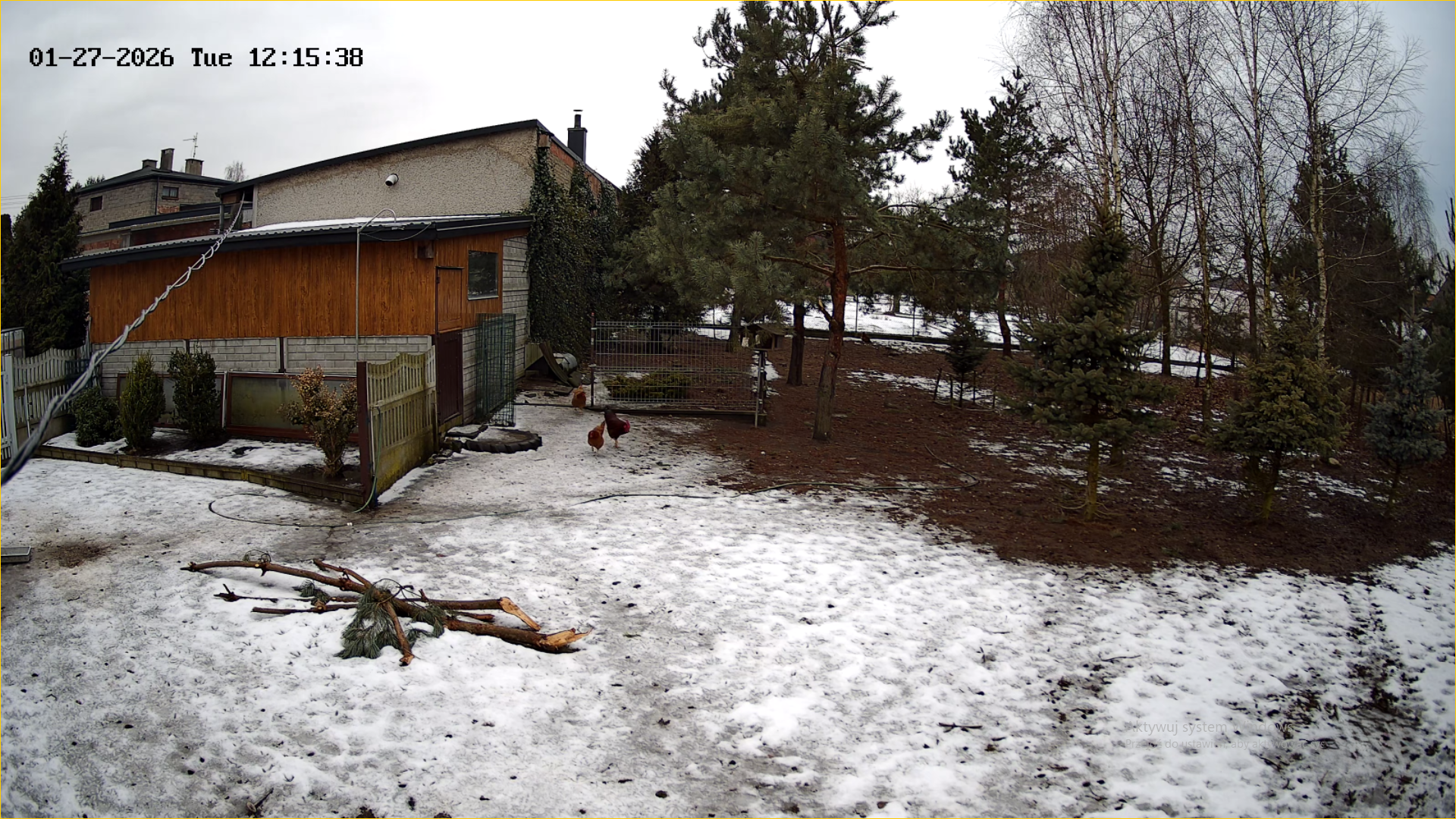

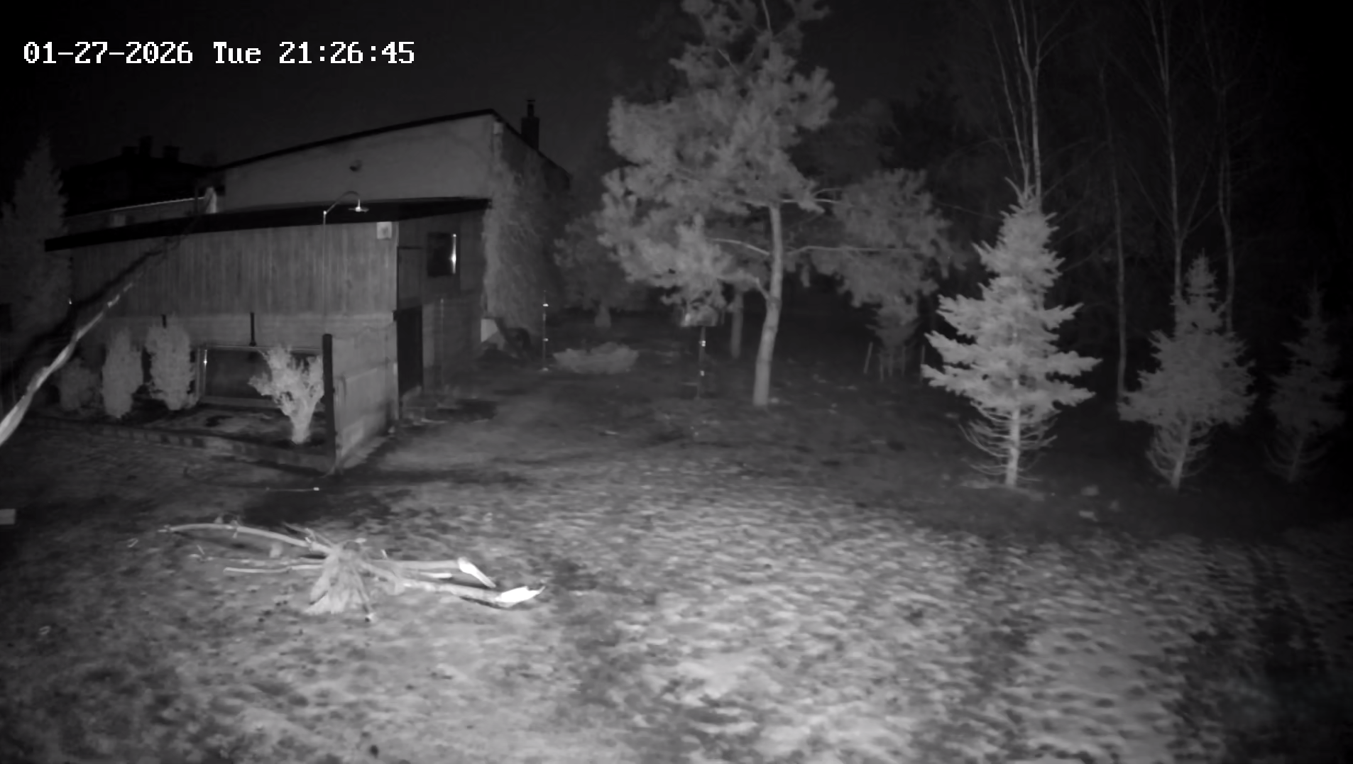

    Witam, mam problem z widocznością przez kamerę w nocy. W dzień obraz jest ładny ale w nocy nie jest wystarczająco wyraźny jakbym chciał. Nie wiem czy jest problem z jakimiś ustawieniami, podłączeniem czy stricte z samą kamerą od której wymagam zbyt wiele jak na taki budżet i powinienem wybrać kamerę z większym zasiegiem podczerwieni niż 40m.
    Wymieniłem starą kamere https://tiny.pl/syx_fc6n7 bo myslałem ze ta jest za słaba i zakupiłem https://tiny.pl/ms9tm4b3k
    Jest ona połączona skrętka żelowaną 5e do switcha POE oddalonego około 30m https://tiny.pl/gk-3yy1t4
    Zdjęcia poglądowe noc, dzień
    Obraz nocny z kamery monitoringu, otoczenie domu z drzewami i podwórkiem
    Podwórko zimą widziane z kamery, w tle budynek i drzewa, na śniegu kilka kur.

    sanfran napisał:
    Ja bym proponował zainwestować w doświetlacze podczerwone.
    Ewentualnie można zastosować jakiś doświetlacz LED z czujnikiem ruchu.
    Plus będzie taki że po wykryciu ruchu przy jasnym oświetleniu obraz będzie widoczny w kolorze.
    Minusem może być że przy wietrznej pogodzie (ruchy drzew i gałęzi) doświetlacz będzie świecił całą noc.

    6mpx a widać jak by było 2 mpx.
    Pobaw się opcjami BLC HLC. Jaką rozdzielczość ustawiłeś ? Jak masz tą największą to sprawdź jak będzie przy tych mniejszych max do 2Mpx
    A: 1280x720p ( 1Mpx )
    B: 1920x1080p ( 2Mpx )
    C: 2048x1536p ( 3Mpx )
    D: 2560x1440p ( 4Mpx )
    E: 2560x1960p ( 5Mpx )
    F: 3200x1800p ( 6Mpx )

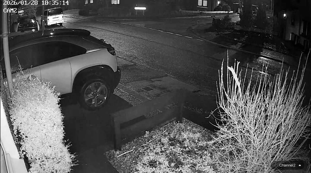

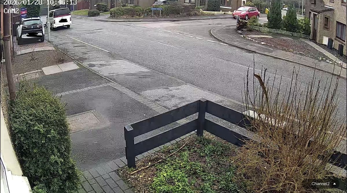

    Kamera z własnym naświetlaniem nie jest dobra, bo nocne nagranie czegokolwiek odblaskowego - na przykład numeru rejestracyjnego - spowoduje odbicie się światła od tego przedmiotu i efekt będzie taki jakby ktoś zaświecił latarką w kamerę.
    Osobne naświetlacze umieszczone w oddaleniu od kmeryniwelują ten efekt a w dodatku poprawiają plastyczność obrazu.
    Żeby nie być gołosłowny to służę przykładem: mam w kamerze cztery diody IR, które bardzo się odbijają w tabliczce po drugiej stronie ulicy.
    Białe auto jest oświetlone latarnią, więc dlatego tablica nie „błyszczy” w nocy.
    Skrzyżowanie ulic z zaparkowanymi samochodami w ciągu dnia, widok z kamery CCTV. Nocne nagranie z kamery CCTV z białym samochodem zaparkowanym przy ulicy
    Ustawione jest na 3200x1800p i np. na telefonie jest b. dobry obraz a na pc przez storne internetowa po ip kamery jest lipa. Ale nie zalezy mi na jakosci przez pc tylko przez telefon.
  • #8 21822790
    gradek83
    Posty: 9054
    Pomógł: 925
    Ocena: 2078
    Może strumień pomocniczy wtedy oglądasz ?
    Sprawdź czy masz włączoną tą opcję w trybie nocnym.
    3D DNR – 3D redukcja szumów – poprawia jakość obrazu w słabym oświetleniu redukując szumy.
    Jeśli tak to sprawdź jak się obraz zmieni po wyłączeniu.
    Oraz :
    Tryby pracy światła i dzień/noc
    Smart Hybrid Light – inteligentne wykorzystanie oświetlacza IR oraz światła białego w zależności od sytuacji, co poprawia jakość obrazu nocnego.
