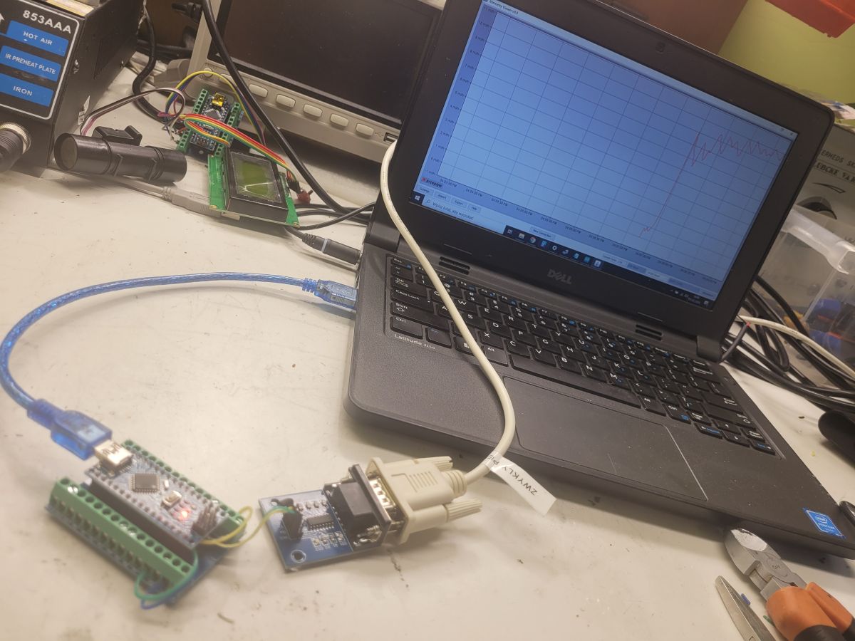

    Urządzenie wysyła portem szeregowym RS232 takie ramki:
    0FTF0018.23V00000.390P-0000.27
    Potrzebuję program/narzędzie, który odczyta te ramki z portu i narysuje 3 charakterystyki (albo chociaż jedną) z tych trzech pogrubionych wartości z ramki. Nie znam się na informatyce, mam nadzieję, że piszę w dobrym dziale.

    Temat ogarnięty. Trzeba było wykorzystać "Arduino". Poniżej fragment kodu wychwytujący interesujący fragment z ramki:
    Kod: Arduino
    Zaloguj się, aby zobaczyć kod
    Laptop Dell z wykresem oraz płytki Arduino połączone przewodami na stole warsztatowym

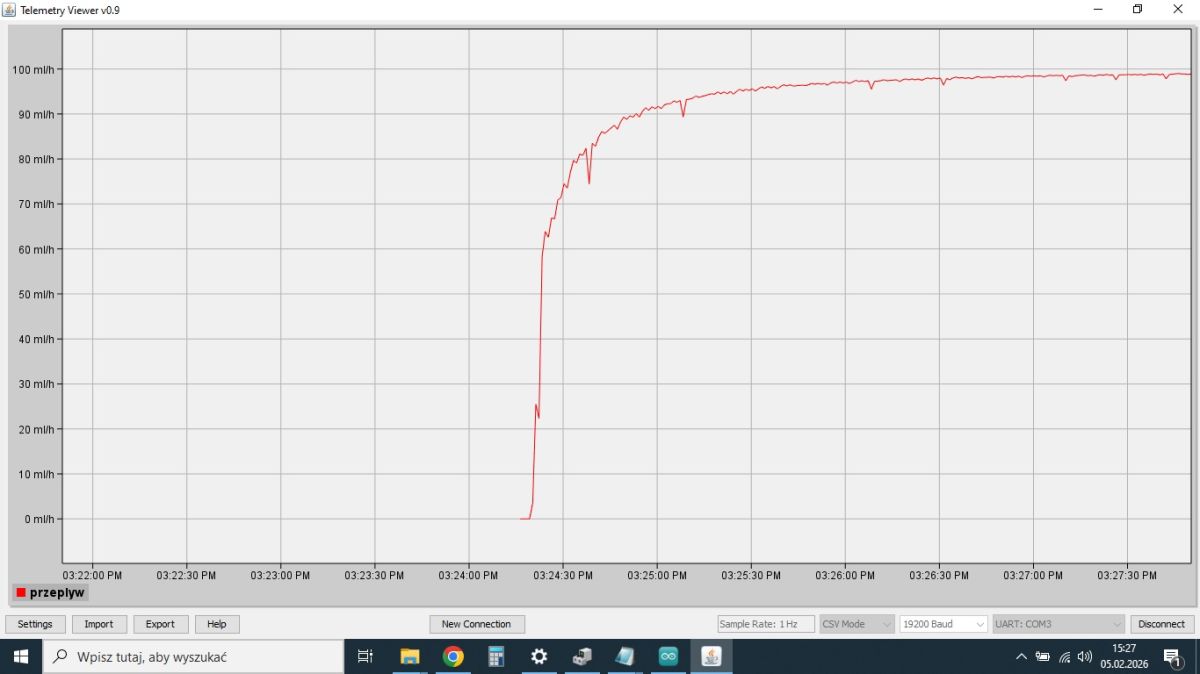

    Do wizualizacji posłużyła aplikacja "Telemetry Viewer v0.9 (Windows x64)". Aplikacja łączy się z "Arduino" kablem USB.
    Zrzut ekranu z Telemetry Viewer v0.9 z wykresem czerwonej linii rosnącej do ok. 100 ml/h
