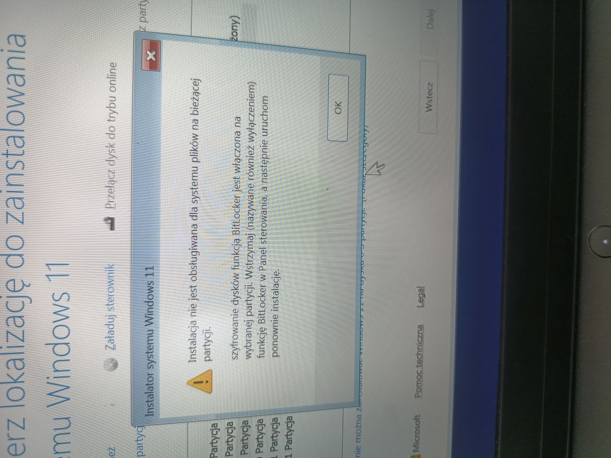

BitLocker – gdzie znaleźć klucz odzyskiwania do odblokowania dysku w Windows?
PiotruniA987 30 Sty 2026 18:17 3312 46
Najlepsze odpowiedzi
Where can I find the BitLocker recovery key to unlock a Windows 11 laptop?

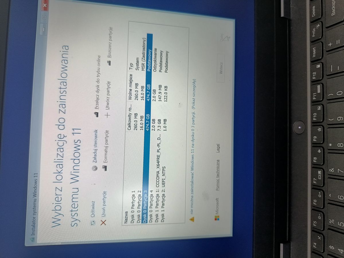

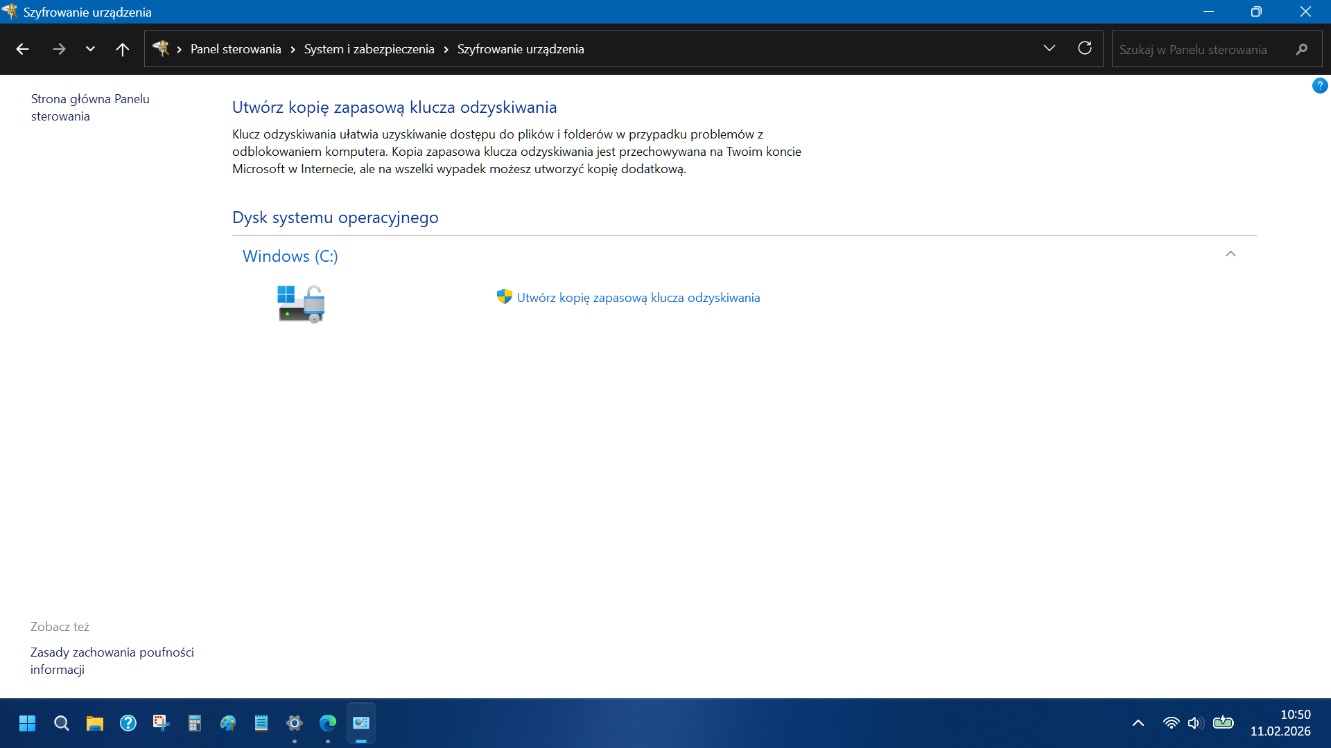

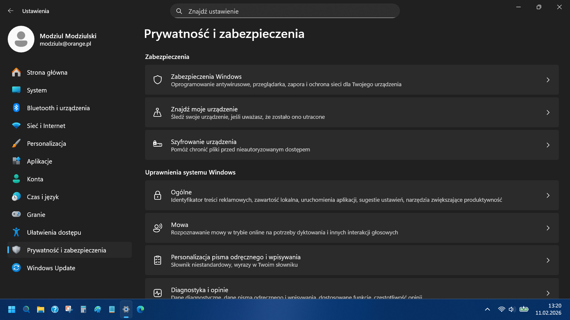

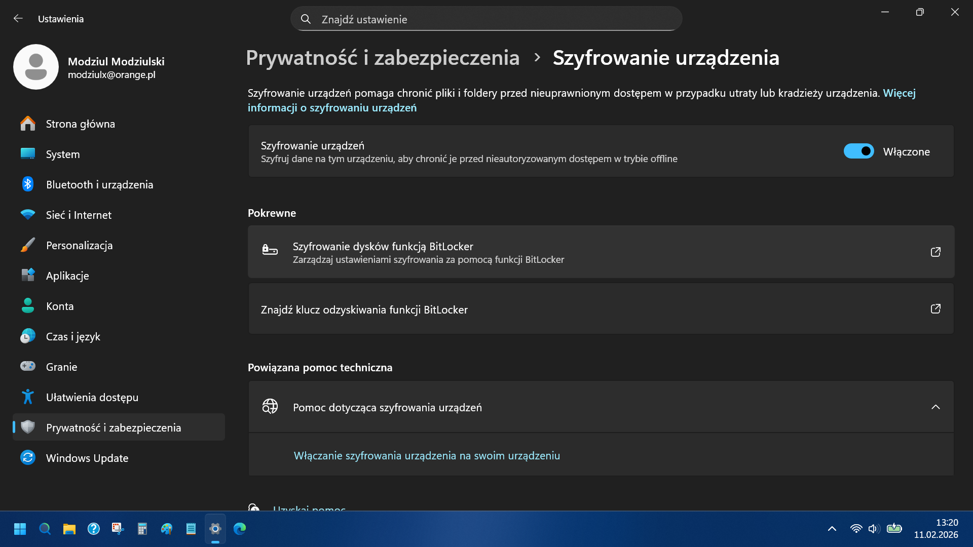

Klucz odzyskiwania BitLocker znajdziesz na istniejącym koncie Microsoft, które było używane na tym komputerze; nie da się go wygenerować po prostu zakładając nowe konto [#21824483][#21827861][#21827864] Na innym komputerze wejdź na https://aka.ms/myrecoverykey albo https://myaccount.microsoft.com/device-list, zaloguj się tym samym kontem Microsoft i odczytaj 48-cyfrowy klucz [#21827787][#21827861] Jeśli laptop nie był powiązany z kontem Microsoft, to klucza tam nie będzie i bez niego nie da się odblokować dysku z BitLockerem [#21827864][#21827869]
✨ Problem dotyczy braku dostępu do klucza odzyskiwania BitLocker na laptopie z Windows 11, co uniemożliwia odblokowanie dysku i uruchomienie systemu. Klucz BitLocker jest powiązany z kontem Microsoft, na które był zalogowany komputer; bez tego konta lub zapisanego klucza odzyskiwania nie ma możliwości odblokowania dysku. Próba założenia nowego konta Microsoft nie pomoże, ponieważ klucz musi być powiązany z istniejącym kontem używanym na tym urządzeniu. W przypadku braku klucza odzyskiwania dane na dysku zostaną utracone. Problem może być spowodowany aktualizacją BIOS lub Windows, która wyzerowała moduł TPM, co wymaga podania klucza BitLocker. Zaleca się sprawdzenie ustawień BIOS/UEFI (tryb rozruchu UEFI, kolejność bootowania z Windows Boot Manager), wersji BIOS oraz stanu baterii CMOS, gdyż zmiany te mogą powodować blokadę. Model laptopa to Lenovo LOQ 15APH8. W sytuacji braku klucza odzyskiwania i niemożności odblokowania dysku pozostaje reinstalacja systemu Windows 11, którą można przygotować na innym komputerze, tworząc bootowalny pendrive z oficjalnego obrazu ISO Microsoft.
