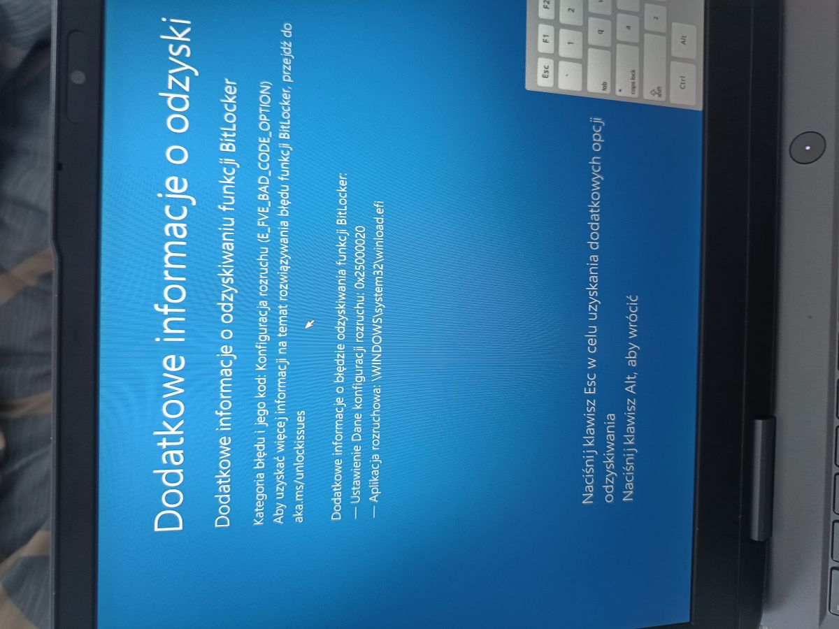

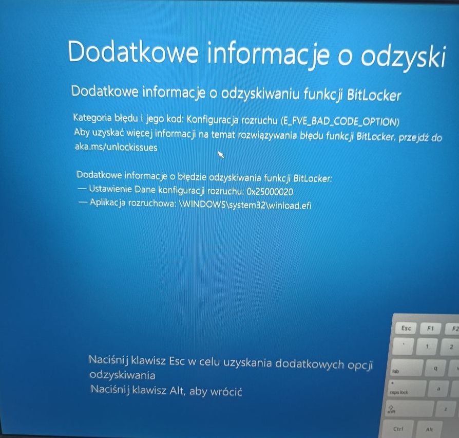

    Panowie cały czas walczę z tym i nie wiem takie coś jest jak to ominąć ?
    Ekran Windows z komunikatem o odzyskiwaniu BitLocker i błędzie rozruchu E_FVE_BAD_CODE_OPTION
    Jest błąd rozruchowy typu:kofiguracja rozruchu e_fve_bad_code_option

    Po pierwsze jak wstawiasz zdjęcia wstawiaj je po ludzku.
    Ekran BitLocker z informacjami o odzyskiwaniu i linkiem aka.ms/unlockissues oraz kodem 0x25000020
    Po drugie masz ten klucz?
    aka.ms/unlockissues — to link w domenie aka.ms, a ta domena należy do Microsoft i jest ich oficjalnym skracaczem linków (używanym np. w komunikatach o kontach, bezpieczeństwie, odblokowywaniu dostępu itp.
    „unlockissues” nie jest publicznie znanym oficjalnym linkiem, więc bez konkretnych informacji o stronie docelowej nie można powiedzieć, co robi.
    0x25000020
    uszkodzone lub nieprawidłowe dane rozruchowe (BCD)
    nieudane aktualizacje Windows
    problemy z partycją systemową (EFI / System Reserved)
    błąd po zmianach w BIOS/UEFI (np. tryb Legacy ↔ UEFI)
    nagłe wyłączenie komputera / awaria dysku
    Efekt: Windows nie może się uruchomić.
    Wejdź do BIOS/UEFI i sprawdź:
    tryb rozruchu: UEFI (jeśli Windows był instalowany w UEFI)
    kolejność bootowania: Windows Boot Manager jako pierwszy
    wykonaj bootrec /fixmbr
    bootrec /fixboot
    bootrec /scanos
    bootrec /rebuildbcd
    Zmieniło się coś w sposobie uruchamiania komputera, a BitLocker uznał to za zagrożenie i zablokował start systemu.
    Ten błąd NIE oznacza wirusa ani zepsutego Windowsa. Zwykle pojawia się po:
    aktualizacji BIOS/UEFI
    zmianie ustawień BIOS (UEFI ↔ Legacy, Secure Boot)
    aktualizacji Windows
    rozładowaniu baterii w laptopie
    awarii prądu
    klonowaniu dysku / wymianie dysku
    naprawach rozruchu
    Konfiguracja rozruchu (BCD) zawiera opcję, której BitLocker nie akceptuje
    plik rozruchowy winload.efi jest OK,
    ale ustawienia startu systemu (BCD) zmieniły się w sposób,
    który łamie integralność zabezpieczeń BitLockera.
    Dlatego BitLocker zatrzymał uruchamianie Windowsa.
    dopiero PO odblokowaniu
    Gdy wpiszesz klucz i system wstanie (albo przejdzie do opcji naprawy), można:
    naprawić BCD
    ustabilizować UEFI / Secure Boot
    zapobiec ponownemu pojawieniu się błędu
    E_FVE_BAD_CODE_OPTION = BitLocker zablokował start, bo wykrył zmianę w rozruchu
    rozwiązanie = klucz BitLocker
    dane są bezpieczne, ale niedostępne bez klucza
    Napisz podstawę czy masz 1 klucz czy kilka?

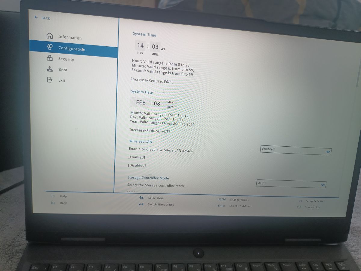

    Dzięki bardzo ale nie mogę nic z tym zrobić ponieważ na koncie Microsoft nie był dodany ten laptop i nie mam klucza .Tak jest to wpisywanie tylko.jednego klucza .
    Ekran laptopa z ustawieniami BIOS/UEFI, zakładka Configuration z czasem, datą i opcją Wireless LAN
    W biosie też patrzyłem i niestety nie przechodzi do pulpitu .

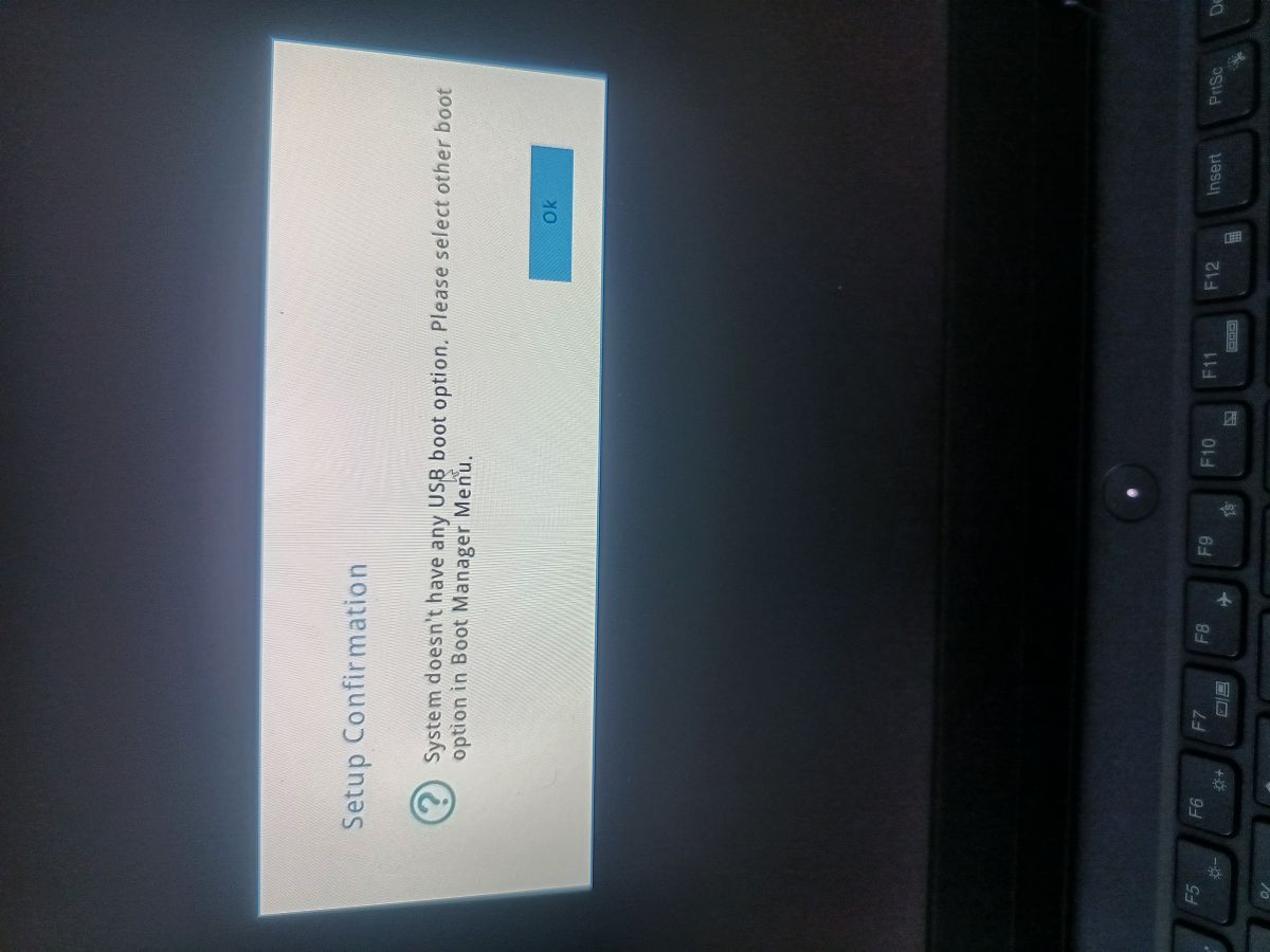

  • #27 21833905
    PiotruniA987
    Poziom 4  
    Posty: 103
    Ocena: 7

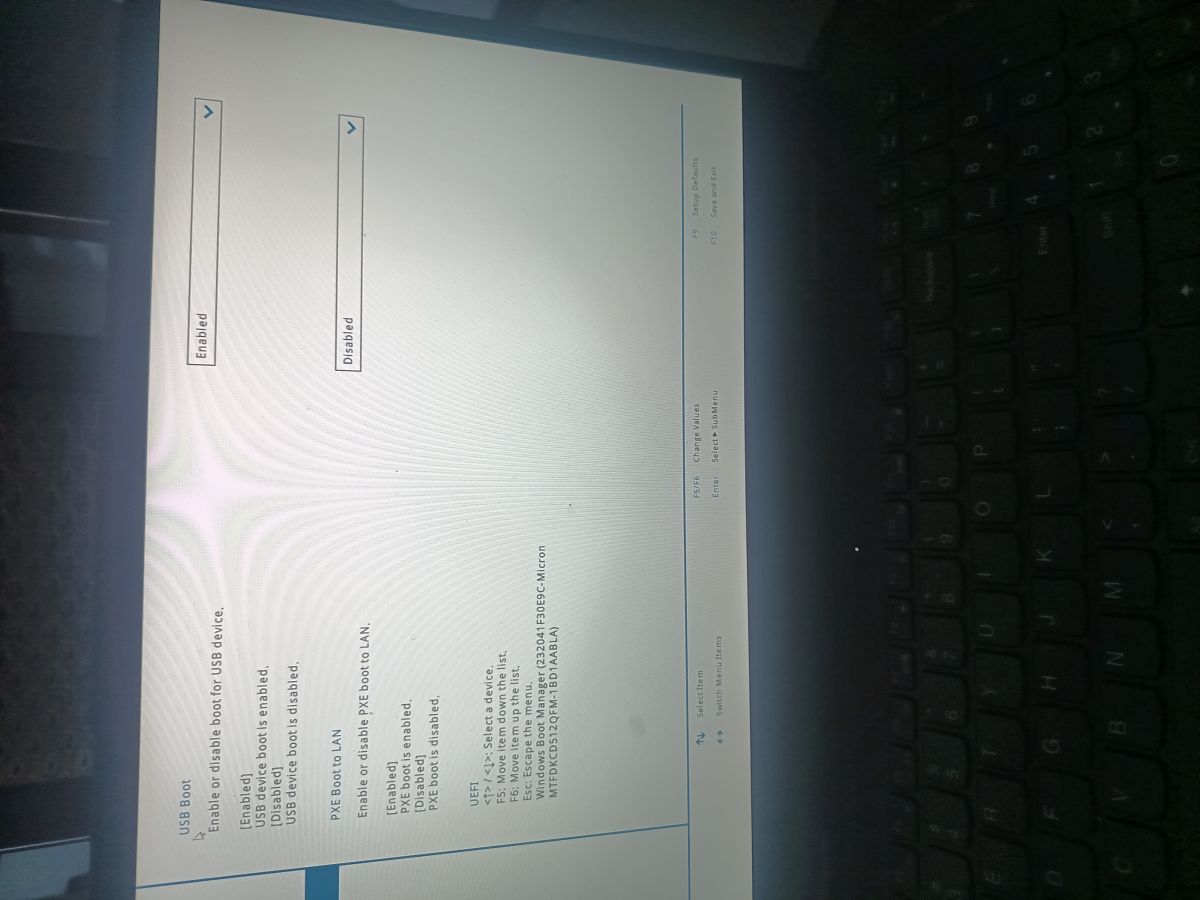

    Witam .Pobraniem Windowsa w pliku.iso i wrzuciłem na pendrive i nie znajduje mi na tym komputerze USB wyskakuje coś takiego i w biosie jest to samo
    Komunikat „System doesn't have any USB boot option” na ekranie laptopa i przycisk OK. Ekran ustawień BIOS/UEFI na laptopie z opcjami USB Boot i listą urządzeń UEFI

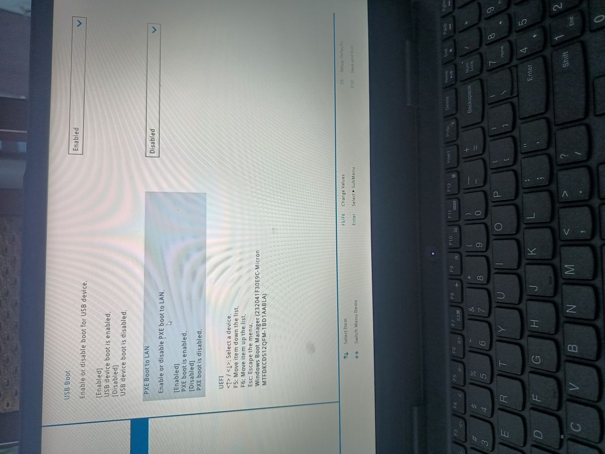

  • #29 21833918
    PiotruniA987
    Poziom 4  
    Posty: 103
    Ocena: 7

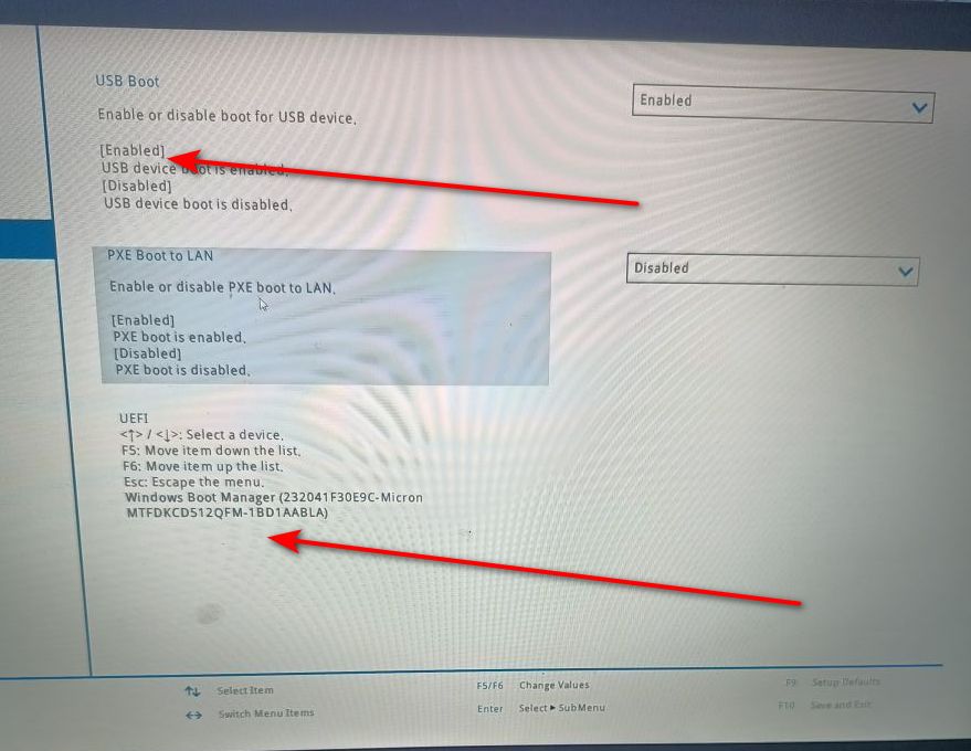

    Ok przestawiłem i zapisałem.
    Ekran ustawień BIOS/UEFI z opcjami USB Boot i PXE Boot oraz listą urządzeń startowych Ekran BIOS/UEFI z opcjami AMD Platform Security Processor i Secure Boot obok klawiatury laptopa
✨ Problem dotyczy braku dostępu do klucza odzyskiwania BitLocker na laptopie z Windows 11, co uniemożliwia odblokowanie dysku i uruchomienie systemu. Klucz BitLocker jest powiązany z kontem Microsoft, na które był zalogowany komputer; bez tego konta lub zapisanego klucza odzyskiwania nie ma możliwości odblokowania dysku. Próba założenia nowego konta Microsoft nie pomoże, ponieważ klucz musi być powiązany z istniejącym kontem używanym na tym urządzeniu. W przypadku braku klucza odzyskiwania dane na dysku zostaną utracone. Problem może być spowodowany aktualizacją BIOS lub Windows, która wyzerowała moduł TPM, co wymaga podania klucza BitLocker. Zaleca się sprawdzenie ustawień BIOS/UEFI (tryb rozruchu UEFI, kolejność bootowania z Windows Boot Manager), wersji BIOS oraz stanu baterii CMOS, gdyż zmiany te mogą powodować blokadę. Model laptopa to Lenovo LOQ 15APH8. W sytuacji braku klucza odzyskiwania i niemożności odblokowania dysku pozostaje reinstalacja systemu Windows 11, którą można przygotować na innym komputerze, tworząc bootowalny pendrive z oficjalnego obrazu ISO Microsoft.
