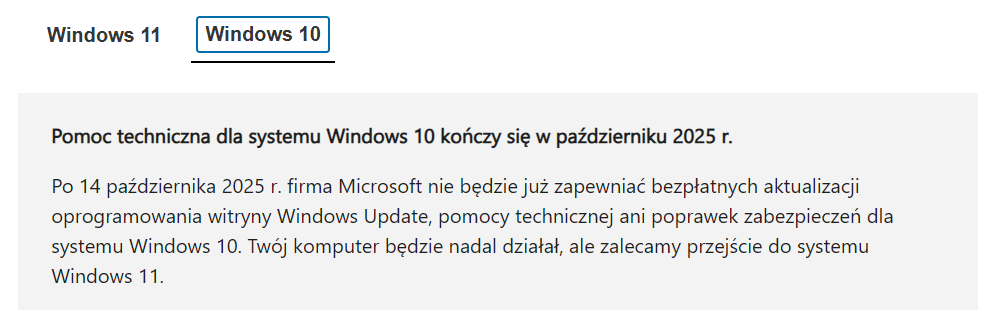

#2 21824491 30 Sty 2026 18:28 wiesio016 wiesio016 Poziom 22 Posty: 433 Pomógł: 38 Ocena: 125 Pomocny post? (0) Post #2 21824491 30 Sty 2026 18:28 Aktualizacja wygasła w październiku, przeskanuj programem Malwarebytes.
#3 21824511 30 Sty 2026 18:40 ta_tar ta_tar Poziom 41 Posty: 6460 Pomógł: 695 Ocena: 2038 Pomocny post? (0) Post #3 21824511 30 Sty 2026 18:40 Informacja ze strony https://support.microsoft.com/
