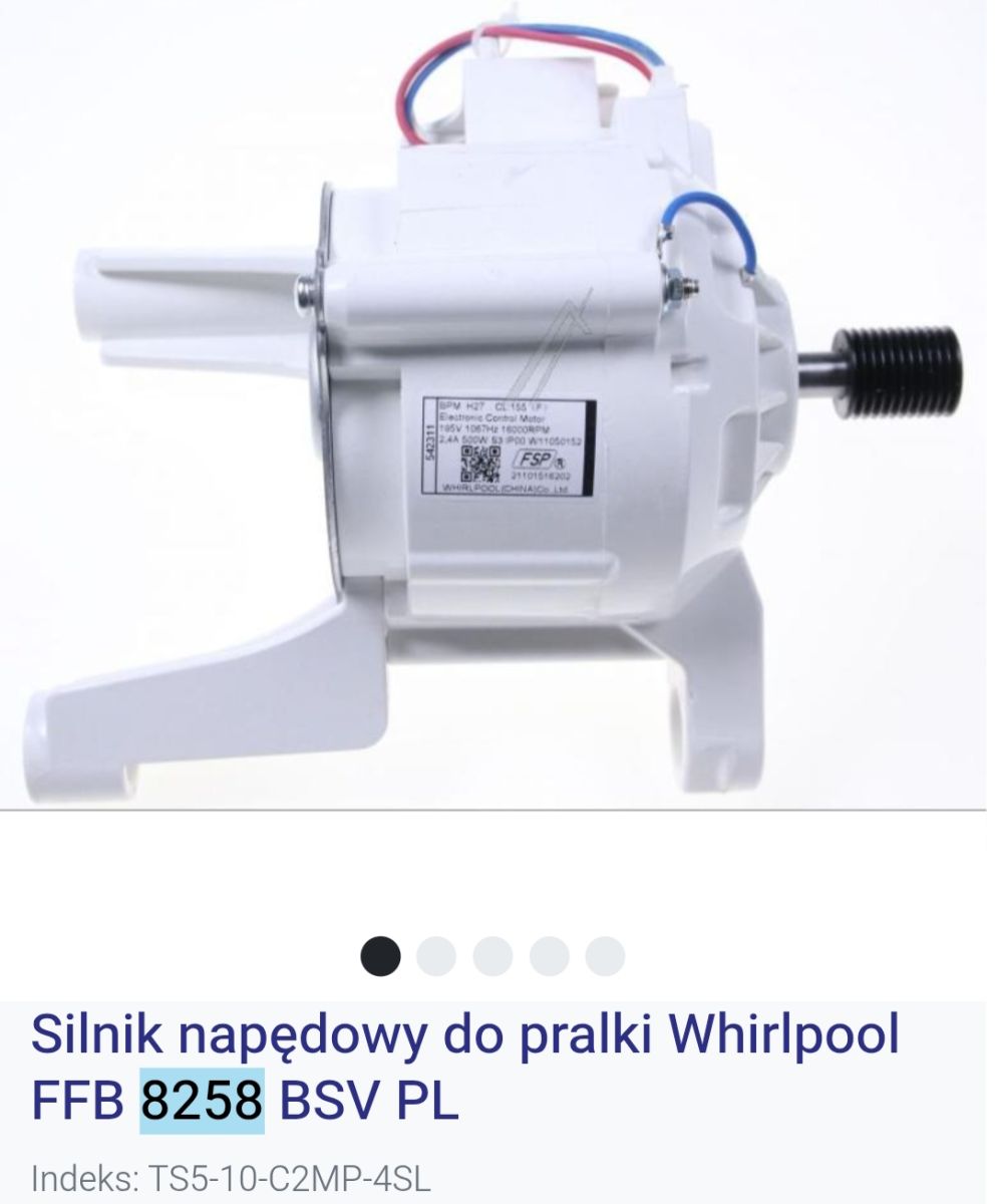

    Silnik pralki Whirlpool FFB 8258 BSV PL z białą obudową i przewodami elektrycznymi
    Na pralce Whirlpool wyświetla mi się komunikat F06 - sugeruje to problemy ze szczotkami w silniku. Rozebrałem pralkę, zdemontowałem silnik, ale nie potrafię zlokalizować szczotek. Proszę o pomoc.

    I nie znajdziesz bo to silnik bezszczotkowy

    Silnik inwerterowy - szczotek brak.

    Jaki to jest typ pralki?
    Błąd F06 w pralkach Whirlpool oznacza usterkę silnika, a dokładnie brak wykrycia obrotów przez tachogenerator (brak sygnału tacho) lub problemy z silnikiem/modułem sterującym. Może to wynikać z uszkodzenia szczotek silnika, wiązki przewodów lub modułu.

    Panowie tutaj macie "Indesita", a nie Whirlpoola z lat ubiegłych... To i kody są od Indesita. :)

    No nie, bo są pralki ładowane od przodu oparte na tej samej platformie co górnowsad - zatem i kody mają identyczne. :)

    Stare pralki, tak. Ale ta już taka nie jest, skoro ma silnik indukcyjny. Wszędzie siedzą moduły "memwriterowe".

    W "Domino" i "Wave" również pojawił się silnik 3Ph... Podobnie w "Etna" i "Havana" - gdzie kody są bardzo podobne.
