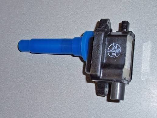

    Witam, mam problem z nietypowym samochodem Kia Clarus 1.8 16 V. BRAK ISKRY.
    W samochodzie wymieniłem świece, kable od cewek, cewki, czujnik położenia wału, czujnik położenia wałka rozrządu. Prąd na czujnikach jest taki, jak podają w internecie: 1 pin - 5 V, 2 pin - masa, 3 pin - 12 V. Nie mam pojęcia, co może być dalej. Immo raczej odpada, bo mam dwa kluczyki, na jednym mruga immo, na drugim nie, więc tutaj jest ok. Może ktoś coś wie? Podpowiem, że dzień przed tym zaczął chodzić nierówno.

    Załóżmy że ster dostaje zasilanie to może to być np moduł zapłonowy. Zrób zdjęcie modułu albo cewki bo mało o tym wozie jest.

    >>21825237 Cewki są dwie takie, a moduł - kojarzysz, gdzie może być?
    Cewka zapłonowa z niebieską osłoną leży na jasnoszarym podłożu [img-1]

    janosik2026 napisał:
    moduł zapłonowy
    Nie ma takiego czegoś w tym aucie. Cewki są sterowane z ECU silnika.

    Z tego co widzę to jest tam jakiś typ immobilisera ale to jest osobna puszka może warto tym się zainteresować. Tam jest skrzynia manualna czy jakiś automat?
