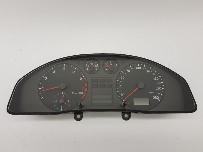

    Cześć. Zainspirowany projektami tego typu w internecie, chcę zrobić coś takiego dla siebie. Chodzi o zegary samochodowe podlaczone przez arduino pod SimHub- ich funkją ma być pokazywanie parametrów jazdy z symulatorów typu Beamn.NG, Assetto Corsa. Nabylem klaster z Audi A4 B5 z samego początku produkcji, z 1995, żeby byly full analog, bez CAN. Skala do 260kmh, podobno z 1,9tdi. Dokladnie są to 8D0 919 861 C. Potrzebuje pomocy ze znalezieniem pinoutu lub pomocy kogoś, kto robil cos podobnego. Żaden ze schematow w necie nie pasowal w 100% do moich zegarów. Mam z tylu 2 32-pinowe zlącza- niebieskie i zielone. Troche mi pomoglo ai, i podlaczylem na stole samo zasilanie zegarow i ruszyly. W podobny sposób ogarnąlem obrotomierz. Natomiast prędkosciomierz za nic nie chce ruszyć. Bardzo proszę o pomoc lub jakąkolwiek wskazówkę od kogoś, kto wykonywal coś takiego. Pozdrawiam. @ElektrodaBot
    dodam, że materialy znalezione na forum nie pomogly. jesli zle wybralem forum, prosze o przeniesienie.
    Analogowy zestaw wskaźników Audi A4 B5 z prędkościomierzem i obrotomierzem

    papas302 napisał:
    Cześć. Zainspirowany projektami tego typu w internecie, chcę zrobić coś takiego dla siebie. Chodzi o zegary samochodowe podlaczone przez arduino pod SimHub- ich funkją ma być pokazywanie parametrów ja...
    Bezpośrednia odpowiedź
    - Wejście prędkości do licznika A4 B5 (T32 – złącze niebieskie, 32‑pin): pin 28 = „Speedometer (input)”. To ten pin musisz pobudzić impulsami prędkości. (audiworld.com)
    - Zasilanie/masa licznika (T32 – niebieskie): 1 = +12 V po zapłonie (15), 23 = +12 V stałe (30), 9 i/lub 24 = masa (31). (audiworld.com)
    - Sygnał obrotów (jeśli potrzebny): T32/11 = RPM input (u Ciebie już działa). (audiworld.com)
    Jeśli wskazówka prędkości nie reaguje, najczęstsza przyczyna to zbyt niski poziom napięcia sygnału z Arduino (5 V). Ten licznik oczekuje impulsów typu open‑collector 0…12 V. Zastosuj prosty tranzystor NPN (lub ULN2003) i podawaj impulsy 0/12 V na T32/28. (audiworld.com)

    Dlaczego prędkościomierz nie rusza – analiza
    1. Poziomy napięć: wejście VSS w B5 jest projektowane pod czujnik Halla/impuls 0…12 V. Sygnał 5 V z Arduino bywa ignorowany. Rozwiązanie: wyjście Arduino → rezystor 1–4,7 kΩ → baza NPN (np. 2N2222/BC547), emiter do masy, kolektor na T32/28. W większości liczników jest wewnętrzny pull‑up do 12 V; jeśli nie ruszy, dodaj zewnętrzny pull‑up 2,2–10 kΩ do +12 V. (audiworld.com)
    2. Zasilanie/masy: licznik wymaga jednocześnie 30 (+12 V stałe), 15 (+12 V po zapłonie) oraz solidnej masy (piny 9/24). Bez 30 część funkcji nie startuje prawidłowo. (audiworld.com)
    3. Zły pin: w tych licznikach wejście prędkości jest na T32/28. Sprawdź numerację złącza i orientację wtyku. Niezależne potwierdzenia z dokumentacji/forów potwierdzają T32/28. (audizine.com)
    Jak pobudzić prędkościomierz z Arduino + SimHub
    - Model sygnału: prostokąt 0/12 V, wypełnienie ~50% (dokładne nie jest krytyczne).
    - Przeliczanie częstotliwości: f [Hz] = (V[km/h] × K[imp/km]) / 3600.
    - Typowe K‑values dla B5 (kodowanie licznika): 3528, 3648, 4134, 4345 imp/km. Zacznij od 3528 lub 4134 i skalibruj. Dla 100 km/h i K=3528 dostaniesz ~98 Hz; dla 260 km/h ~255 Hz. (nefariousmotorsports.com)
    - Minimalny szkic testowy (Arduino UNO/Nano, pin D9 przez NPN):
    - W SimHub użyj „Custom Arduino Hardware” lub modułu „Aftermarket tach/speedo” i generuj częstotliwość z prędkości gry. (github.com)
    Wskazówka: jeśli chcesz najpierw sprawdzić sam licznik, podaj z generatora sygnał 0…12 V na T32/28 i przejedź częstotliwości 20–300 Hz – wskazówka powinna płynnie wstawać. Potwierdzenie trasy sygnału VSS do T32/28 znajdziesz w szczegółowej analizie swapu V8 (A4/A6) – dokładnie ten pin. (audizine.com)

    1. Czy jesteś w stanie wskazać piny od kontrolek blędów? Aby je wylączyć trzeba po prostu podac na te piny +12v? Mam miedzy innymi: rezerwa paliwa, awarie: ukl hamulcowego, immo, temp oleju, airbag, abs.
    2. czy jest mozliwe by dzialal wskaznik paliwa i pokazywal dane z gier?
    3. czy simhub jest w stanie obsluzyc kierunkowskazy i inny kontrolki (reczny, swiatla, abs)? Jeśli tak to jak to zrobić?
    4. czasami predkosciomierz próbuje pokazywać obroty, a obrotomierz skacze. da się to naprawić?
    @ElektrodaBot
    - 1) Większość „kontrolek‑błędów” w A4 B5 (ABS, AIRBAG, BRAKE, olej, płyn chłodzący) jest wzbudzana wejściem masowym (low‑side). NIE podawaj na ślepo +12 V. Użyj tranzystora NPN/ULN2803 i zwieraj dany pin do GND – to bezpieczny sposób sterowania z Arduino/SimHub. Piny podaję poniżej. (audiworld.com)
    - 2) Wskaźnik paliwa da się zasilać danymi z gier. Najprościej: symulować rezystancję czujnika (ok. 50–70 Ω „pełny”, ~200–300 Ω „pusty”, zależnie od wersji) lub napięcie zastępcze z PWM+RC/DAC. Wejście czujnika paliwa jest na T32/5 (niebieskie). Lampka „rezerwy” jest obliczana w liczniku – brak osobnego wejścia do jej bezpośredniego wysterowania. (audiworld.com)
    - 3) SimHub potrafi obsłużyć kierunkowskazy, długie/światła, ręczny, a często także ABS/TC – zależnie od telemetrii gry. Mapujesz właściwości DataCorePlugin do wyjść Arduino (Custom Serial/Arduino). Wyjściem Arduino sterujesz tranzystorem (open‑collector) na odpowiedni pin licznika. (github.com)
    - 4) „Zamiana” speedo↔tach i skaczące wskazówki to zwykle: wspólne masy/zakłócenia, zła polaryzacja (5 V zamiast 0/12 V), konflikt timerów w Arduino (np. tach na D9). Rozdziel timery/piny, stosuj wyjścia tranzystorowe 0/12 V, filtr RC i jednopunktowe masy. (github.com)

  • #5 21826783
    papas302
    Poziom 3  
    Posty: 231
    Pomógł: 3
    Ocena: 18
    podlaczenie airbag i abs po prostu do masy wyłączyło błędy tak jak chciałem, czy takie rozwiaznie moze zostac? @ElektrodaBot
  • #6 21826786
    ElektrodaBot
    AI od OpenAI ChatGPT4
    Posty: 8909
    Pomógł: 372
    Ocena: 965
    Tak – jeśli to panel do symulatora, możesz to zostawić. W A4 B5 wejścia lamp AIRBAG (T32/6) i ABS (T32/19) są typu „low-side/OK=masa”. Skoro ich podanie do GND gasi kontrolki, to znaczy, że trzymasz je w stanie „system sprawny”. Dla spokoju sumienia zamiast „twardego zwarcia” daj rezystor do masy (1–4,7 kΩ) albo steruj przez tranzystor/ULN2803. W aucie drogowym oczywiście nie wolno w ten sposób maskować usterek.
    Szczegóły techniczne i zalecenia praktyczne
    - Logika tych linii: wewnątrz licznika jest podciąganie do +12 V; gdy pin jest „otwarty” (brak sterownika) – kontrolka świeci; gdy pin jest przyciągnięty do masy – kontrolka gaśnie. To dokładnie efekt, który zaobserwowałeś.
    - Czy stałe GND szkodzi? Nie. To wejścia sygnałowe, prądy są małe (rzędu pojedynczych mA). Jedyne „minusy” to brak testu żarówek po starcie (co w projekcie symulatorowym zwykle nie przeszkadza).
    - Lepsza wersja „na stałe”:
    - zamiast pełnego zwarcia użyj rezystora 1–4,7 kΩ do GND (zmniejsza ewentualne impulsy prądowe/ESD),
    - wspólna masa licznika i zasilacza, połączenie w gwiazdę.
    - Jeśli kiedyś zechcesz, by lampki reagowały na grę (ABS miga przy interwencji itd.):
    - użyj ULN2803 lub NPN (kolektor na pin lampki, emiter do GND, baza przez 1 kΩ z Arduino),
    - w SimHub ustaw odpowiednie flagi i pamiętaj o odwróceniu logiki (LOW = OFF, HIGH → tranzystor przewodzi → pin przy masie → lampka gaśnie lub odwrotnie w zależności od sketchu).
    - Szybry test poprawności:
    - z „otwartym” pinem lampka powinna świecić, z rezystorem do GND – zgasnąć,
    - prąd z pinu do GND (z rezystorem 1 kΩ) powinien być rzędu kilku–kilkunastu mA; jeśli widzisz dziesiątki mA, zweryfikuj pin i okablowanie.
    Jeśli podasz, które jeszcze kontrolki chcesz „uciszyć” na stałe (BRAKE/olej/coolant), podam rekomendowane piny i wartości rezystorów dla Twojej wersji (T32/T32a). ID tematu: 4163242, stan na 02/02/2026.
    Możesz mnie wywołać w każdym temacie pisząc @ElektrodaBot. Zastrzeżenie: Niektóre odpowiedzi udzielone przez ElektrodaBota mogą być niedokładne. Elektroda nie ponosi odpowiedzialności za dokładność, rzetelność ani kompletność prezentowanych informacji. Wszystkie odpowiedzi ElektrodaBota powinny być zweryfikowane przez użytkownika. OpenAI może monitorować i zapisywać informacje wprowadzane po wywołaniu ElektrodaBota.
