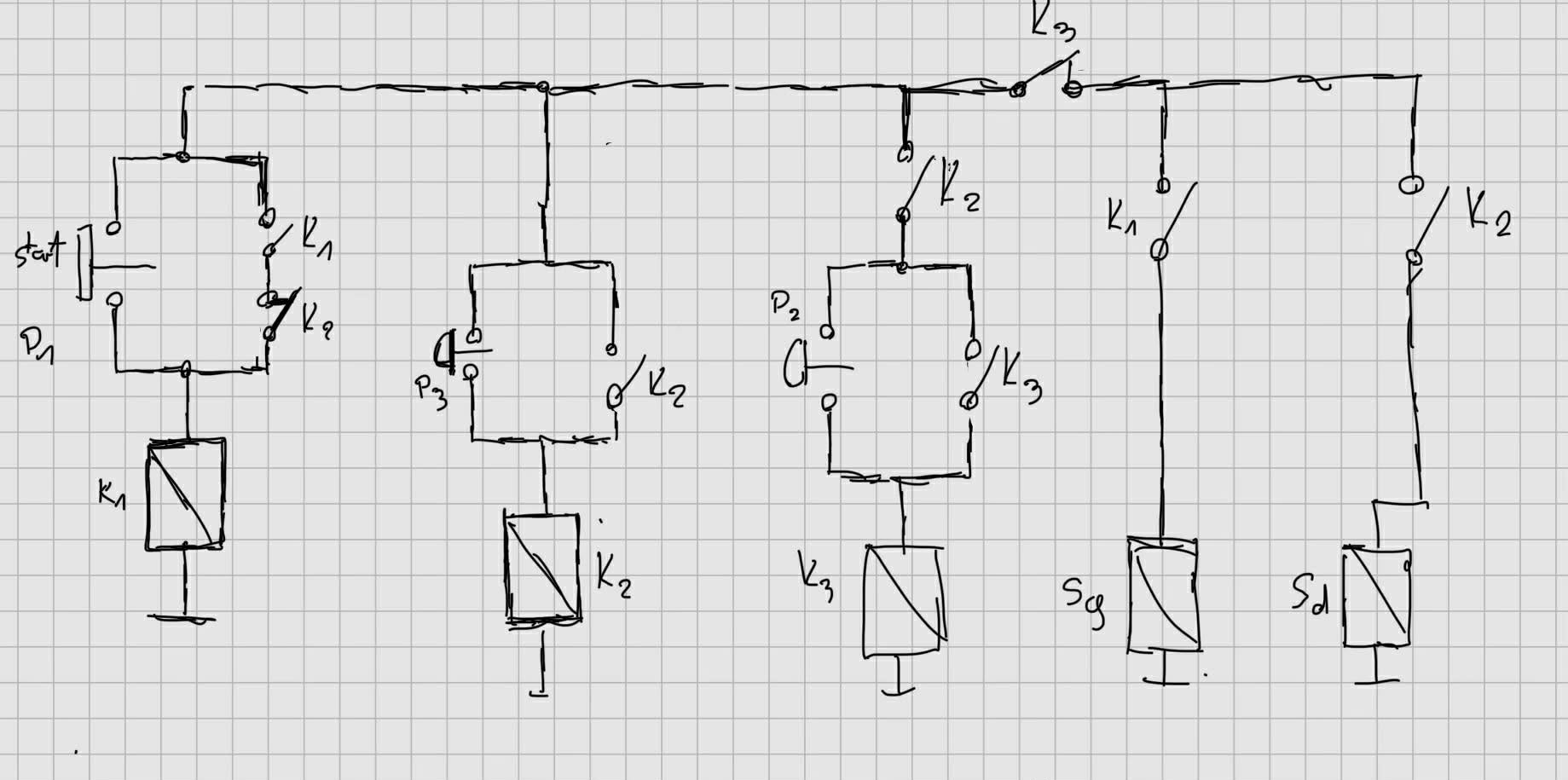

Przychodzę z prośbą o pomoc w rozwiązaniu jednego zadania z podstaw techniki cyfrowej.
Treść zadania:
Wybierz trzy kolejne liczby nie spełniające relacji porządku. Przypisz te liczby piętrom w 7-piętrowym bloku. Zaprojektuj na przekaźnikach układ sterowania silnikiem asynchronicznym windy, który po naciśnięciu przycisku START rusza z piętra (1. liczba), dojeżdża do piętra (2. liczba), zmienia kierunek jazdy, dojeżdża do piętra (3. liczba) i samoczynnie zatrzymuje się. Na każdym piętrze jest łącznik krańcowy.
Wybrałem 1-3-2
W pliku załączam moją próbę zrobienia tego układu. Jeżeli ktoś umiałby mi to wytłumaczyć lub podać pomocne strony do zrozumienia tematu, byłbym wdzięczny
