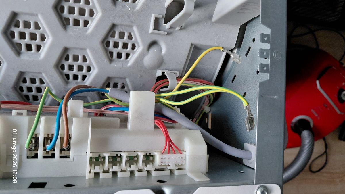

    Dwie luźne wtyczki z przewodami żółtozielonymi wewnątrz obudowy urządzenia
    >>21826093 tak z innej beczki - czy te dwie wtyczki na zdjęciu mają luźno wisieć? Chyba nie, pomóżcie proszę.

    #6 21826137
    AsReeX
    Poziom 40  
    Posty: 4534
    Pomógł: 682
    Ocena: 1568
    To uziemienie i nie ma wpływu na ów błąd.

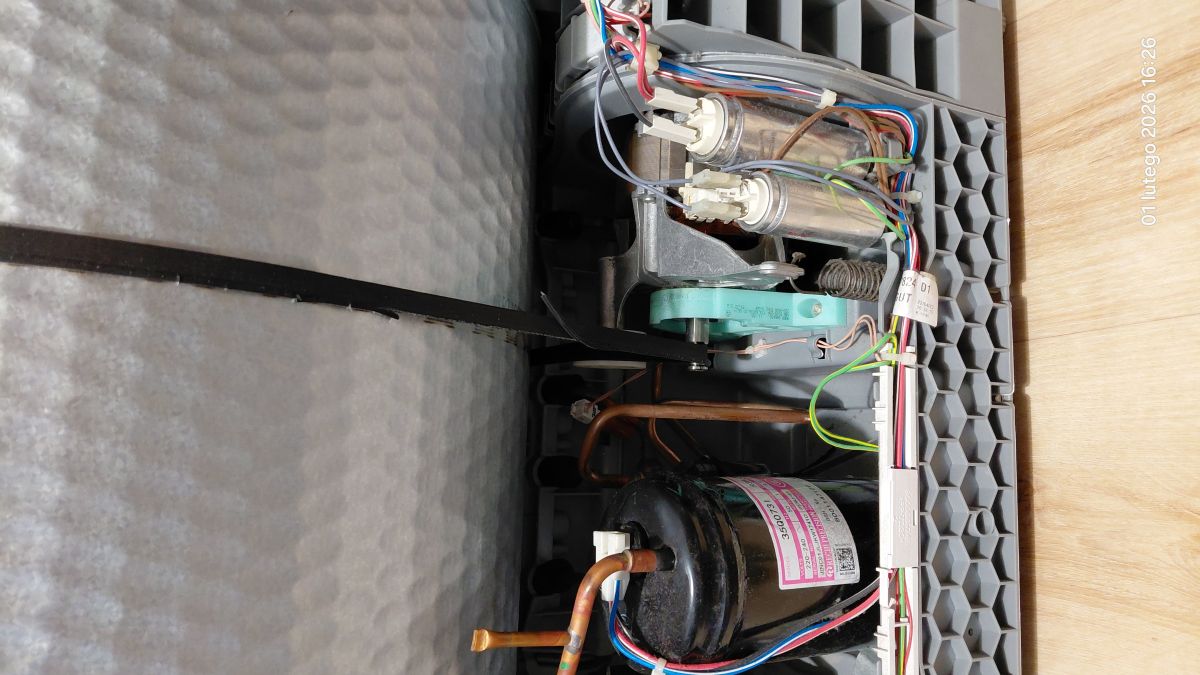

    Wnętrze urządzenia elektrycznego z widocznymi przewodami, sprężarką i podzespołami
    >>21826137 dziękuję bardzo. Pewnie żeby dostać się do tych czujników NTC muszę pościągać wszystkie obudowy? Na razie zdjąłem blat 🙂 edycja: czy to gdzieś w tej sekcji?
  • #8 21826149
    AsReeX
    Poziom 40  
    Posty: 4534
    Pomógł: 682
    Ocena: 1568
    No coś niecoś trzeba zdjąć lub mierzyć bezpośrednio na module xD
