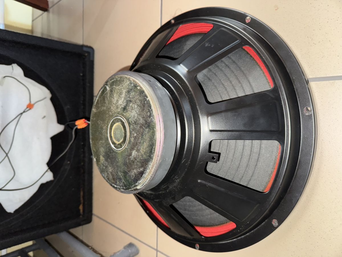

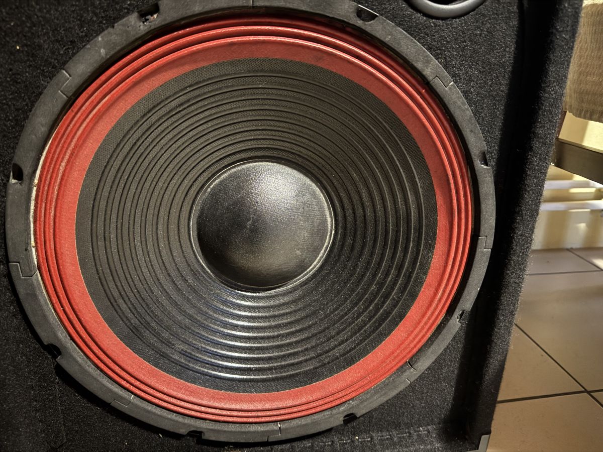

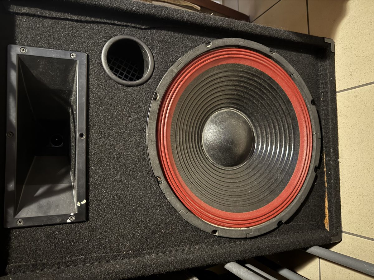

    Te Alphardy są z kolumn/odsłuchów BB-A-15
    (wygląd może mieć wiele interpretacji) na tabliczce znamionowej jest 300 W RMS, 600 W max oraz impedancja 8 Ω. Są one na sztywnym zawieszeniu w bardzo dobrym stanie bez żadnych sparciałych fragmentów. Na samym głośniku nie ma żadnych innych napisów, można by powiedzieć, że noname. Myślę, że te 300 W RMS mogą mieć, bo testowałem je na wzmacniaczu, który po zobaczeniu not katalogowych tranzystorów miał tak 250/300 W na kanał. Odpowiadając na to, co napisałeś, to w sumie głównym problemem tych RH Sound jest brak basu na większych przestrzeniach (co mnie nie dziwi), więc dodanie tych dwóch 15” o ile to będzie możliwe, rzeczywiście mogłoby poprawić sprawę.
    Duży głośnik niskotonowy z czarną membraną i czerwonym zawieszeniem w obudowie kolumny Czarna kolumna głośnikowa z dużym wooferem z czerwonym zawieszeniem, tubą i okrągłym portem bass-reflex

    Wyglądają bardziej jak CV (Cerwin Vega) niż jakieś Alphardy, bo Alphardów z czerwonymi zawieszeniami nie widziałem.
    Wrzuć fotki tych 15" od strony kosza i układu magnetycznego oraz wszelkich napisów jakie znajdziesz czy to na koszu, czy membranie. Może się uda odnaleźć producenta a być może i parametry.
    Spróbuj też zmierzyć choćby tylko pobieżnie średnicę cewki tych 15" głośników: w miejscu gdzie zawieszenie dolne spotyka się ze spodnią częścią membrany.
    Po określeniu średnicy cewki, będzie można stwierdzić czy warto z tych głośników budować subwofery. Wg mnie jak cewka ma mniejszą średnicę jak 3", to nie warto, bo wyjdzie z tego co najwyżej pukadełko a nie jakiś przynajmniej przyjemny basik, nie mówiąc już o subbasie.
    15" głośniki z cewką mniejszą jak 3" nadają się w zasadzie tylko do nadstawek z dobrym driverem z przynajmniej 1,7" cewką, lub od biedy do paczki pod git. basową.

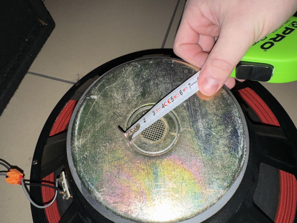

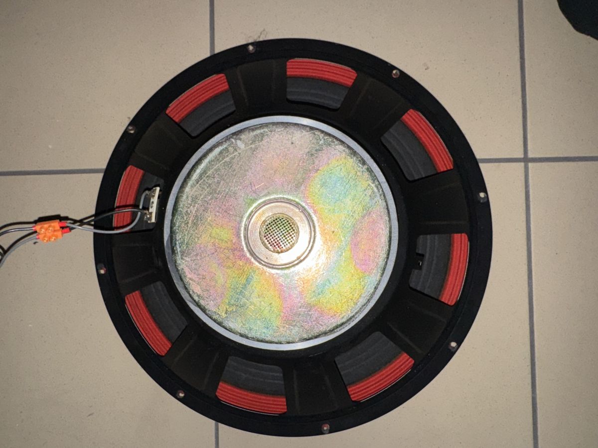

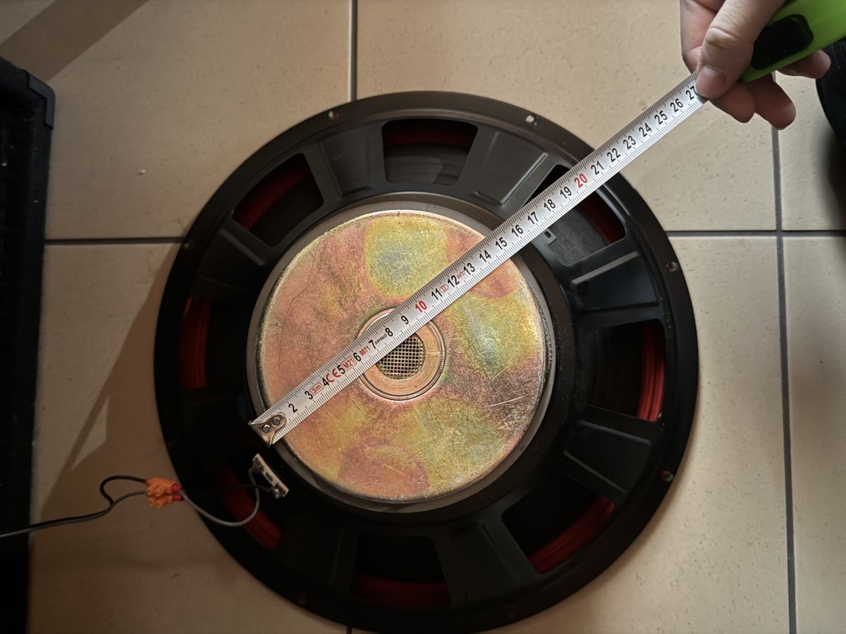

    Przepraszam za zwłokę, ale nie byłem w stanie szybciej do tych alphardów zajrzeć. Na samym koszu głośnika brak jakichkolwiek informacji czy numerów seryjnych; można powiedzieć, że są one
    "ściśle tajne".
    Cewka ma ~4,5 cm, jak na obrazku, więc będzie to niecałe 2".
    Pomiar taśmą metalowej tylnej części głośnika na podłodze z płytek Tył głośnika z czarnym koszem i dużym magnesem, czerwone elementy widoczne przez otwory Widok od spodu głośnika: czarny kosz, czerwone elementy i metalowy magnes na tle płytek. Miarka przykładana do metalowej tylnej części głośnika w czarnej ramie z czerwonymi elementami

    Nie są to Alphardy a typowa chińszczyzna no-name próbująca być może udawać głośniki zacnej firmy Cervin Vega.
    Nawet jak by mnie ktoś chciał zmusić, to ja na pewno bym nie robił na nich subwoferów. Ty zrobisz jak uważasz. :-)
