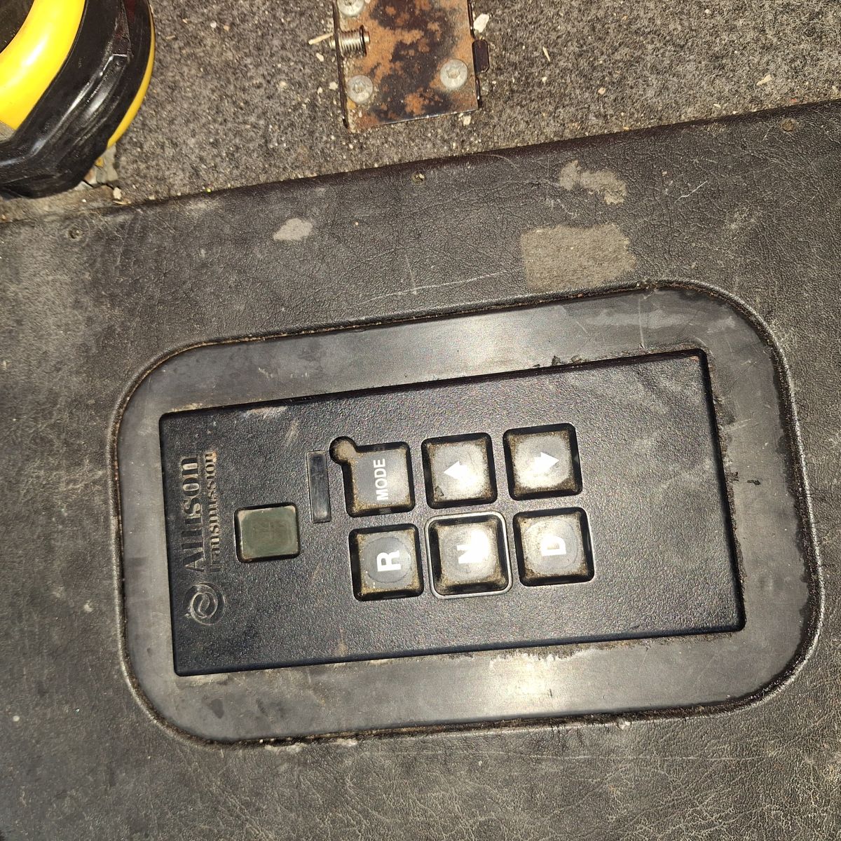

    Witam! Volvo FL, 2003 rok. Skrzynia Allison MD3060. Przebieg około 200 000 km. Auto mam od 3 lat, bez żadnych większych problemów. Skrzynia działała bez żadnych problemów, ale pewnego razu po przejechaniu 15-20 km nie mogłem przerzucić skrzyni na neutral ani na inny bieg. Przyjechałem do domu, zgasiłem auto i już nie mogłem odpalić. Pewnie komputer pokazuje, że jest na biegu i dlatego jest problem z odpaleniem. Mogę go odpalić na krótko i auto jest na neutralnym biegu, ale wyświetlacz/wybierak nie pokazuje nic, tylko świeci czerwona dioda. Czy to może być wina tego wybieraka? Jest jakiś sposób, żeby go sprawdzić?
    Panel wybieraka skrzyni Allison z przyciskami R, N, D, strzałkami i MODE w podłodze pojazdu

    Bezpieczniki sprawdzone, okablowanie także, niby wszystko OK
    AI: Czy próbowałeś podłączyć komputer diagnostyczny i odczytać kody błędów ze skrzyni lub wybieraka? Jeśli tak, to jakie błędy się pojawiły?
    Brak połączenia, zapewne zły komputer. Czym najlepiej zdiagnozować?

    Przez jakie gniazdo diagnozujesz skrzynię. Jeśli przez inne złącze niż DETUTZ to bł. Ten pojazd ma co najmniej dwa złącza diagnostyczne i ogarnia to oprogramowanie Jaltest Texa , Allison DOC a nawet i Autocom lecz tylko przez wyżej wymienione złącze. Poniżej foto.
