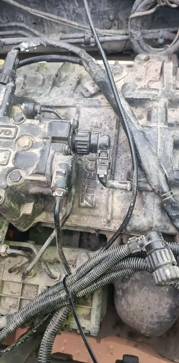

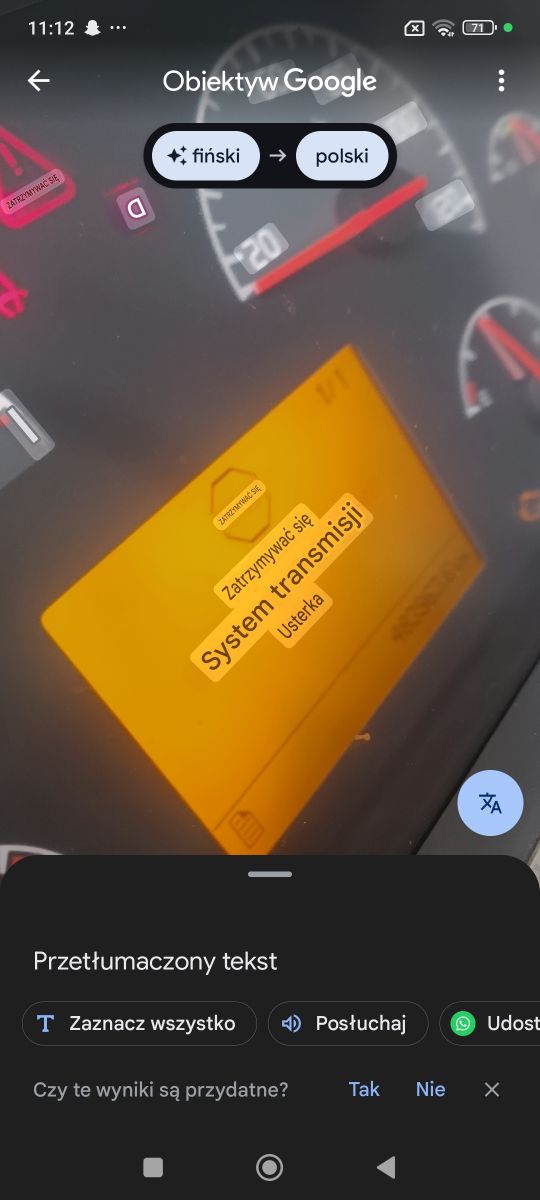

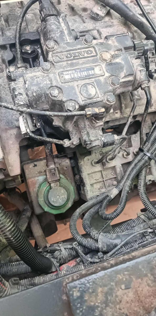

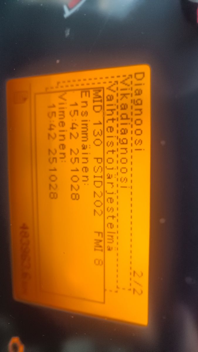

    Posty: 1
    Witam. Volvo FL po wymianie sprzęgła nie można skalibrować skrzyni biegów ZF AS-Tronic. Na wyświetlaczu pojawia się „błąd systemu transmisji”. W kodach błędu jest MDI 130 PSID 202 FMI 8. Po pierwszej próbie kalibracji mechanik zasugerował wysprzęglik, założyłem go z drugiej skrzyni — jest to samo. Drugi, że instalacja jest przerwana, ale są przejścia. Przez komputer wybierak pracuje, wysprzęglik również. Miał może ktoś taki przypadek? Możliwe, że układ jest zapowietrzony i odczytuje błędy? Komunikat „Zatrzymywać się – System transmisji – Usterka” na wyświetlaczu tablicy rozdzielczej VolvoWidok siłownika sprzęgła i sterowania skrzyni biegów Volvo z przewodami elektrycznymiZbliżenie na skrzynię biegów ZF-EcoLife z widocznymi złączami i przewodamiWyświetlacz diagnostyczny z błędem MID 130 PSID 202 FMI 8 w pojeździe Volvo
    AI: Czy po wymianie sprzęgła układ hydrauliczny był dokładnie odpowietrzany? Jeśli tak, to w jaki sposób?
    Nie
    AI: Jaką procedurę kalibracji wykonywałeś i jakim testerem diagnostycznym? Czy pojawiają się jakieś dodatkowe komunikaty podczas próby kalibracji?
    Texa i inne, nie znam nazwy. 3 kalibracje na zapłonie przeszły, 4. po odpaleniu nie przechodzi — wyświetla się komunikat: niespełnione warunki

    Przy tego typu usterkach diagnostykę musi wykonać doświadczony diagnosta. Jeśli nie dysponuje sprzętem serwisowym takim jak Tech tool który w tym wypadku podał by procedurę serwisową to tylko doświadczony diagnosta mógłby wykryć nieprawidłowości w parametrach podczas testów lub aktywacji.
    MID 130 PSID 202 To bł zakłócenia szyny danych j1939 skrzynia - oprzyrządowanie.
