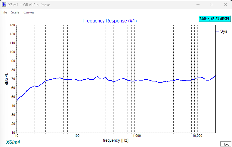

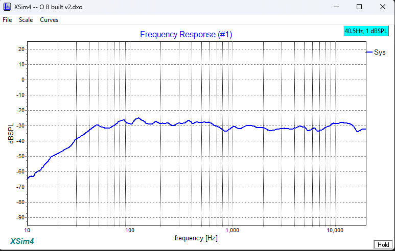

    Cenna uwaga. Zwłaszcza, że suba mam ale sądzę, albo się mylę, że bas z głośnika w odgrodzie będzie o niebo lepszy niż z suba z br. Oczywiście takie rozwiązanie oszczędza mi na zwrotnicach i na wooferach. A basu z odgrody i tak na lekarstwo. Pozwolę sobie wstawić dwa wykresy z odgród trzydrożnych na głośnikach eminence alfa i beta pasywne cięcie na 300Hz mojego znajomego który to mnie namówił na ob a właściwie byłem w szoku jak to gra.
    Wykres „Frequency Response” w XSim4: niebieska krzywa odpowiedzi od 10 Hz do 20 kHz
    alfy.
    Wykres „Frequency Response (#1)” w XSim4 z niebieską krzywą SPL w funkcji częstotliwości
    bety.
    ma te głośniki do sprzedania jedne i drugie przesiada się na inne. Ja słucham raczej cięższej muzyki jak symfoniczny metal czy rock ale to i tak w porównaniu z moimi br to niebo a ziemia. Te visatony są super.
    Syneczek który uwielbiam i wokal są po prostu przepiękne ale brak perkusji czy gitary basowej poniżej 100Hz. Lindsey Starling czy Mari Samuelson w Vivaldim świetnie brzmi ale wstawki z basem już nie.
    @Mobali ty rozumiem grasz na odgrodach?

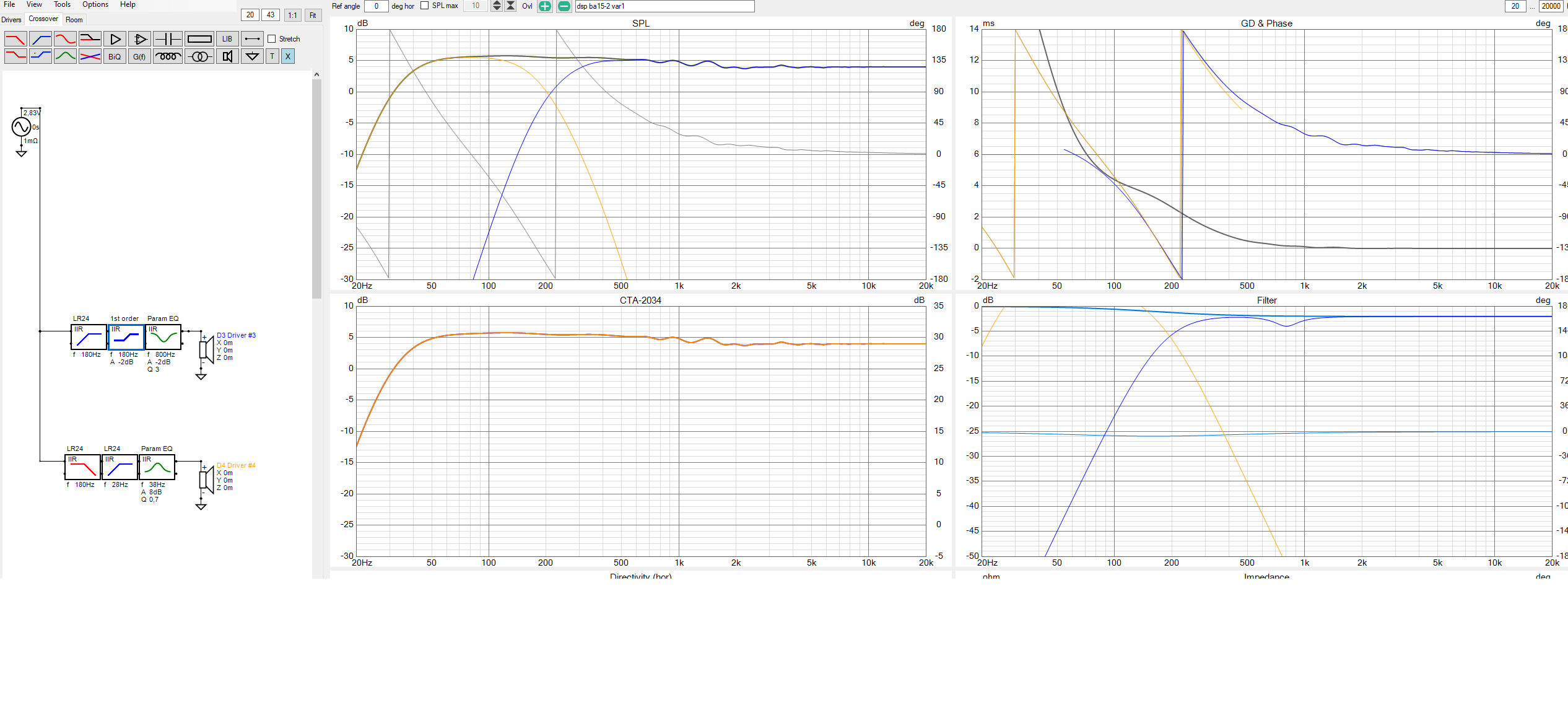

    Poszedłem w kierunku zgoła innym niż większość. System odgroda woofer 15" + szerokopasmowy 2-way, podział 180Hz. Zasilanie dwa wzmacniacze. Woofer marantz 44se, jak nie da rady pomyśle o klasie d. Góra zasilana będzie dwojako, marantz 44se a do wieczornego słuchania lampa se. Sterowanie i crossower DSP. Mam wreszcie visatony w małych odgrodach podparte subem, podział 80Hz gra to fenomenalnie. Średnica i wysokie z wisatonów są jak wiosna. Wstępne charakterystyki pomieszczenia i odgrody mam w cad. Wychodzi obiecująco ale wszystko po pierwszych pomiarach. Najleprze będzie strojenie. Klik i zmiana parametrów a nie pracochłonne i drogie strojenie pasywnej zwrotki. Jeśli okaże się, że marantz ma za mała moc czy dumping factor zmienię wnętrze na klasę d. Poniżej wykres z cad jak to by wyglądało. Niedopieszczony ale początki są.
    Zrzut programu audio z wykresami SPL, fazy i filtrów oraz schematem DSP z podziałem ok. 180 Hz.
    DSP to magia. Nie wiem tylko która. Dlaczego marantz a nie od razu klasa d? Chce uniknąć szklanego laboratoryjnego brzmienia. Marantz to jeden z lepszych brzmieniowo wzmacniaczy na ryku lat 90tych moja wersja se bez regulatorów tonów prezentuje się dobrze. Strojona na UK. Cambridge Audio a5 a500 tez są dobre. Denon. Dlaczego takie wersje marantza? Chcę uniknąć procesora serującego, który mógłby utrudnić przeróbki. Zmianę końcówek czy na klasę d.
    https://www.aliexpress.com/item/1005011847476...ect_id%3A1005011847476536%7C_p_origin_prod%3A
    DSP w drodze.
    Ostatecznie zdecydowałem jeszcze do odgrody dołożyć ambient tweeter. Poniewaz visaton przestaje grzc tyłem powyżej 10kHz wyląduje tam Tweeter z tyłu kopułka do ściany. A tak. Kopułką do ściany.
