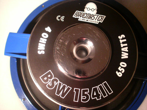

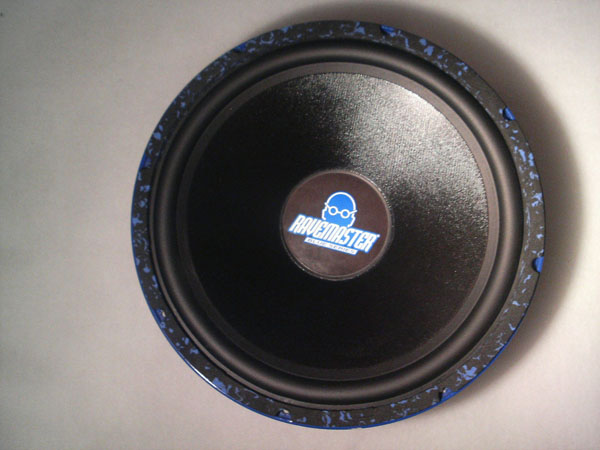

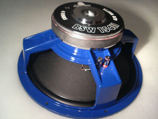

    Założenia:
    Zbudowanie mocnego suba do pokoju, który gdy trzeba potrafi dać czadu :D
    Przetwornik:
    Jako przetwornika użyłem 15" Ravemaster'a BSW 154 II , którego sprowadziłem z Niemiec za 250zł , w Polsce ten głośnik kosztuje 450zł :) Wiecej parametrów można zobaczyć tutaj , niektórzy mówią ze ma odpustowy kolor, mi sie w sumie podobra , ale najważniejsze jest to jak gra, a nie jak wygląda :D

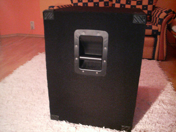

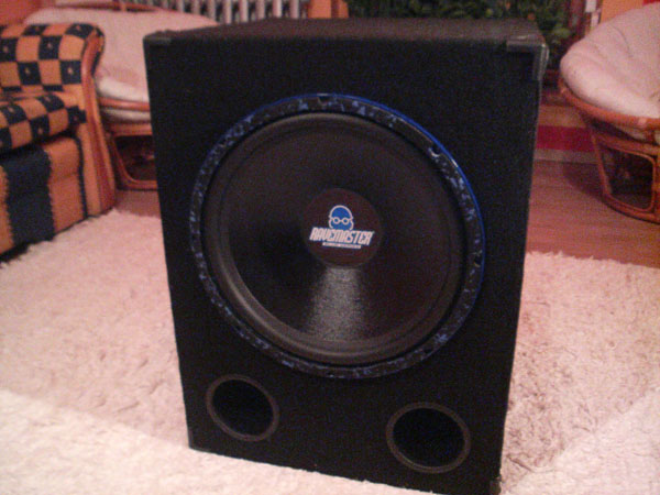

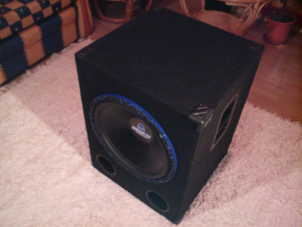

    Obudowa:
    Obudowa 100L netto , 115L brutto strojona na 33Hz wykonana z 22mm płyty wiórowej.
    Dźwięk:
    Bass jest szybki, nie jest rozlazły i potrafi zejść bardzo nisko , tak że przedmioty zaczynają spadać z mebli , jednak BSW lubi mocny wzmacniacz przy słabym wzmaku nie gra zbyt dobrze :)
    Napęd:
    Suba napędzam 400W wzmacniaczem na Hexfet'ach , którego za niedługo tu umieszczę ;)

    Subwoofer został zbudowany rok temu , waży równe 30kg, wiec jest co nosić.

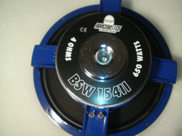

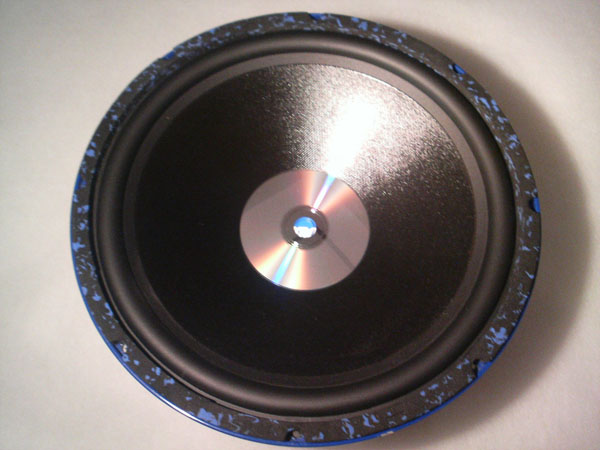

    :arrow: Trochę zdjęć , najpierw zdjęcia samego głośnika :) :

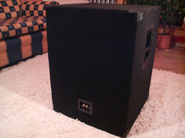

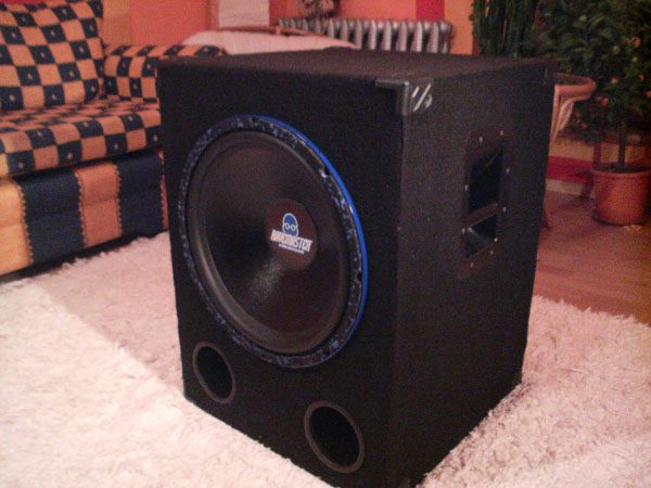

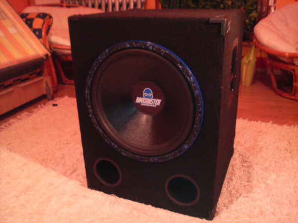

    :arrow: Skończonego suba ;) :

    Konstrukcja ładna alw widze tu kilka sprzeczności,
    Jeśli to jest sub do pokoju to czemu jest wykończony jak sprzet estradowy (narożniki, obity kocem i rączki) a jak ma służyć tez na imprezy to czemu nie ma maskownicy na głośnik?
    Lepiej by to wyglądało jakbyś zrobił podfrezowania pod głośnik, wszystko jest w kolorze grafitowo czarnym i bardzo rzuca sie w oczy ten widoczny gragment kosza.
    Poza tymi szczegółami juz niema sie do czego przyczepić.

    Robiąc ten subwoofer rok temu nie myślałem o frezach, a po drugie nie mam dojścia do takiego sprzętu :) A co do maskownicy to chciałem zamontować jaka fajna, nie taka zwykła krate ale takie fajne maskownice kończą się na 30cm...

    Czy ja wiem , głośnik niezły , ma dosć dobre parametry :D :
    Nom. Impedanz  	4
    Re (Ohm) 	3,1
    Fs (Hz) 	31,0
    Qms 	7,40
    Qes 	0,27
    Qts 	0,260
    VAS (l) 	37,0
    SD (qcm) 	346,0
    Mms (g) 	119,0
    BxL (Tm) 	16,3
    SPL (dB) 1W/1M 	88,0
    Frequenzbereich (Hz) 	-
    linearer Xmax (mm) +/- 	9,0
    Induktion Le (mH) 	2,3
    Belastbarkeit (Watt R.M.S.) 	200
    Belastbarkeit (Watt max.) 	500
    Schwingspule
    Durchmesser (mm) 	50,0
    Höhe (mm) 	28
    Größe
    Aussendurchmesser (mm) 	270
    Einbaudurchmesser (mm) 	236
    Einbauhöhe (mm) 	155
    Gewicht (kg) 	6,3

    Bass reflexy kupowałem u mnie w mieście , przedłużyłem je rurką PCV , mają 10cm średnicy. Głośnik się raczej nie grzeje, chociaż nie mam jak tego sprawdzić , bo musiałbym ostro pograc i go wykręcić . Głośnik ma bardzo dobre chłodzenie , wentylowana cewka + otwory po bokach do odprowadzania ciepła :D
    Wymiary:
    Wysokość - 60cm
    Szerokość - 44cm
    Głębokość - 44cm
    Podane wymiary są wymiarami wewnętrznymi, aby niezależnie od grubości płyt były identyczne ;)
    Jak nie masz frezarki to mozna dać dodatkową cienką płyte i wyciąć w niej otwów na zewnętrzną średnice głośnika, fakt ze z duzymi kratkami są problemy, ja jako maskownice stosuje blache stalową perforowaną 3mm (głównie dlatego ze sprzet duzo jeździ i musi byc zabezpieczony) ale fajnie tez wyglądają pręty stalowe, wygięte a potem pochromowane, (mozna tez pospawać w pajęczyne wygląda fajnie i orginalnie).
