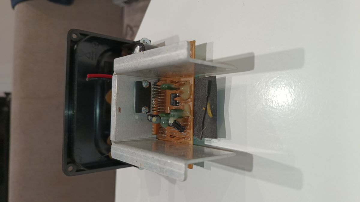

    Witam wszystkich. Zwracam się z prośbą o pomoc w budowie głośnika Bluetooth.

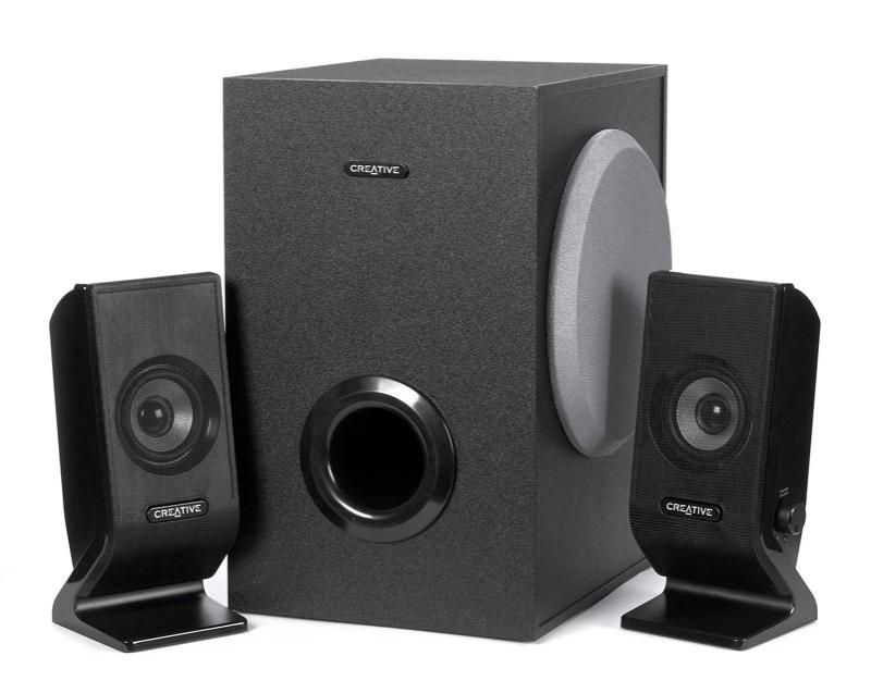

    Posiadam zestaw głośników 2.1 Creative Inspire A300, który leży nieużywany już kilka lat i myślę, że do takiego małego głośnika nada się.

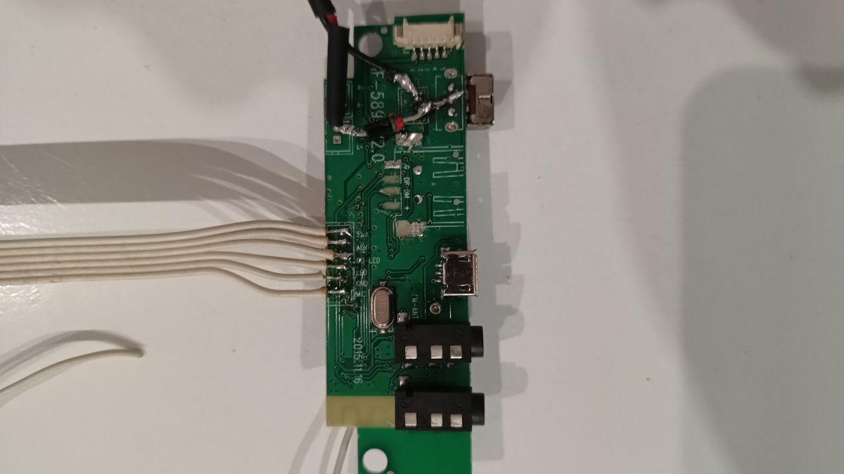

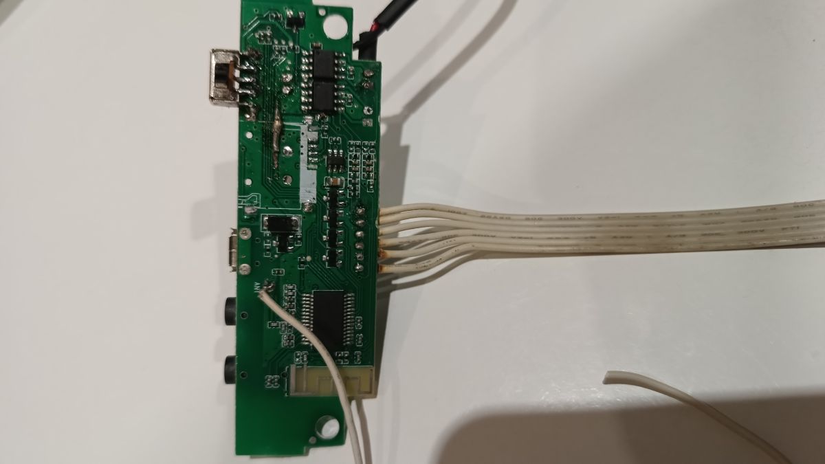

    Nie chcę kupować układu modułu audio Bluetooth, ponieważ posiadam także całe kompletne wnętrze z głośnika bezprzewodowego Manta SPK333. Radio, Bluetooth, wyjście na słuchawki. Zasilane było ogniwem Li-ion, obecnie zasilane na stałe zasilaczem 4,2 V.
    Chciałbym w jakiś możliwy sposób wpiąć wyżej wymieniony moduł do tych głośników. Czy taka opcja istnieje?
    Wiem, że każde z nich zasilane jest innym napięciem, ale to nie problem upchnąć w obudowę dwa zasilacze.

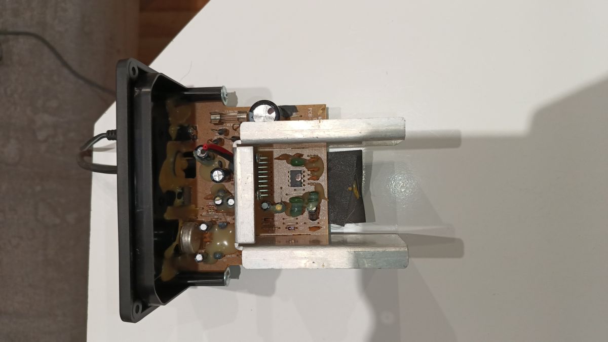

    W głośnikach Creative siedzi układ TDA8510J, a scalak Bluetooth to AC1739DEN072-02.
    Proszę więc o odpowiedź, czy takie cuda 🙂 wchodzą w grę.

    Z gniazda BT do gniazda w in. SUB, można by się pozbyć ten wzmacniacz słuchawkowy i podłączyć bezpośrednio pod SUBa
    Zasilacz do BT. wykorzystumiesz zasilacz SUBa, np na LM317

    W tym układzie Bluetooth występują 2 układy LTK8002D jako wyjścia na głośniki. Są zbyt słabe, żeby móc napędzić 2 głośniki 5 W każdy i subwoofer 15 W. Stąd właśnie pomysł wykorzystania wzmacniacza z głośników.

    Przecież to aktywne głośniki i SUB, wzmacniacz z BT nie jest potrzebny

    Czyli mam wpiąć się sygnałem z głośników 2.1 przed wejściem na wzmacniacze? Lewy, prawy i GND razem?

    Szukam sposobu wykorzystania samego bluetooth w tym zestawie glośników. Tak żeby sparować telefon i puszczać z niego muzykę.

    BT ma wzmacniacz słuchawkowy, który jest zbędny, SUB ma własne wzmacniacze dla SUBa oraz satelit.
    Podłącz się najpierw przez gniazdo słuchawkowe BT, jak działa, podłącz się pomijając wzmacniacz słuchawkowy.
