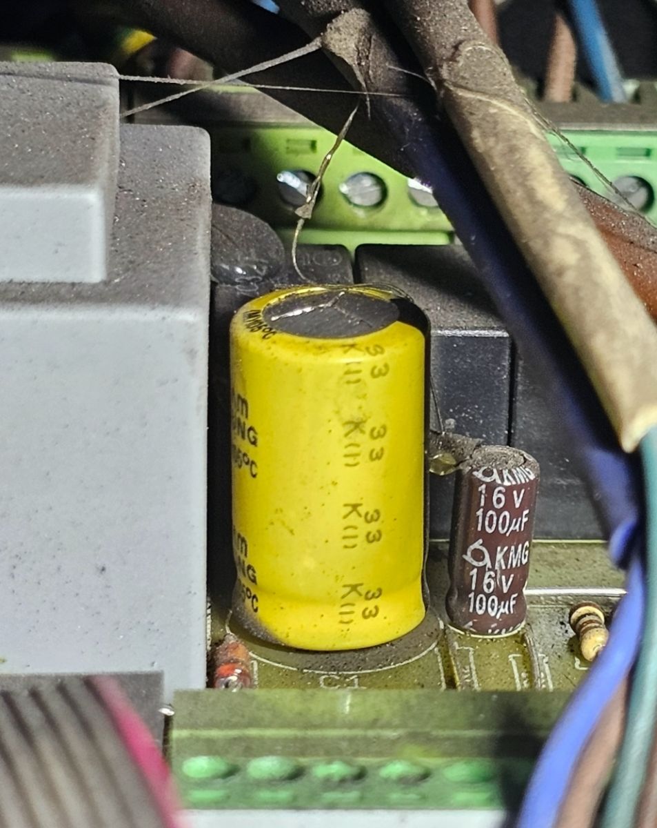

    U ojca nastąpiła awaria sterownika pieca na ekogroszek - restartuje się tak często, że nie idzie żadnej opcji włączyć.
    Wygląda na uszkodzony kondensator elektrolityczny - żółty na załączonym zdjęciu.
    Opcje mam dwie - odpinam cały sterownik (jest do wszystkiego podłączony na wtyczkach/gniazdach jak od zasilacza komputerowego - i dowiozę do elektronika, który przelutuje i sprawdzi, albo opcja druga - ktoś podrzuci mi informację gdzie nabędę cały sterownik lub zamiennik który będzie działać.

    Zbliżenie płytki sterownika z żółtym kondensatorem elektrolitycznym i brązowym 16V 100µF

    Na przedstawionej fotografii mamy zużyty kondensator elektrolityczny, a opis wskazuje na wysokie prawdopodobieństwo tkwienia istoty usterki właśnie w tym elemencie elektronicznym. Sprawa wygląda na ograniczoną do wymiany tegoż kondensatora. Wysoce wskazane jest wykonanie pomiarów napięcia występującego na tymże kondensatorze, nawet zupełnie zwykłym miernikiem.

    Też dokładnie to zakładam, z resztą na zdjęciu widać "miedziany" nalot na zaworze. Jak jest mi to ktoś w stanie ogarnąć taniej niż zakupić sterownik to nie mam problemu podwieźć sterownika i opłacić - preferowałbym blikiem, ale jak bardzo zależy na gotówce to też się znajdzie.

    Trzeba było spisać parametry kondensatora i go wymienić. Do wymiany wystarczy zwykła lutownica. Jak to nie on winien to wymianą nic nie pogorszysz. Zostało jeszcze sprawdzić czy nie ma gdzieś zimnych lutów np przy transformatorze.

    Widać też fragment transformatora sieciowego.
    Najczęściej widuję w takich sterownikach połączenie tego wraz z klasycznym stabilizatorem liniowym.
    W takich układach kondensatory elektrolityczne wytrzymują bardzo długo, więc może to być nie jedyny taki kondensator wymagający wymiany.
    Jednocześnie samym powodem uszkodzenia tegoż kondensatora może być uszkodzenie, na zwarcie, jednej z diod mostka prostowniczego.
