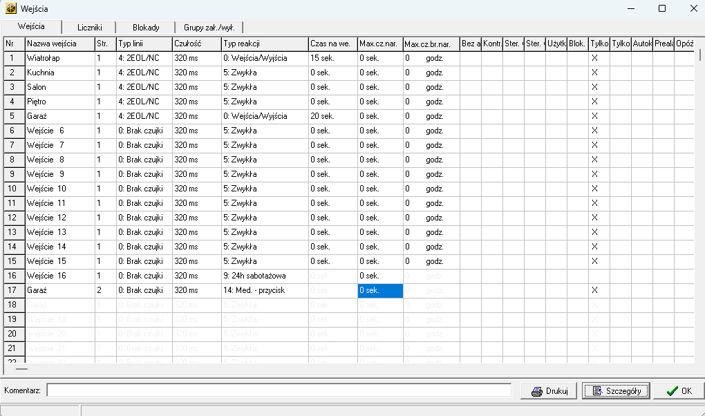

    Zależy mi na możliwości sterowania bramą garażową (otwieranie, zamykanie) poprzez aplikację w telefonie.
    Moja centrala alarmowa to Satel Integra 64plus + ETHM1 Plus + ACU220.
    Brama garażowa Hörmann Promatic 3

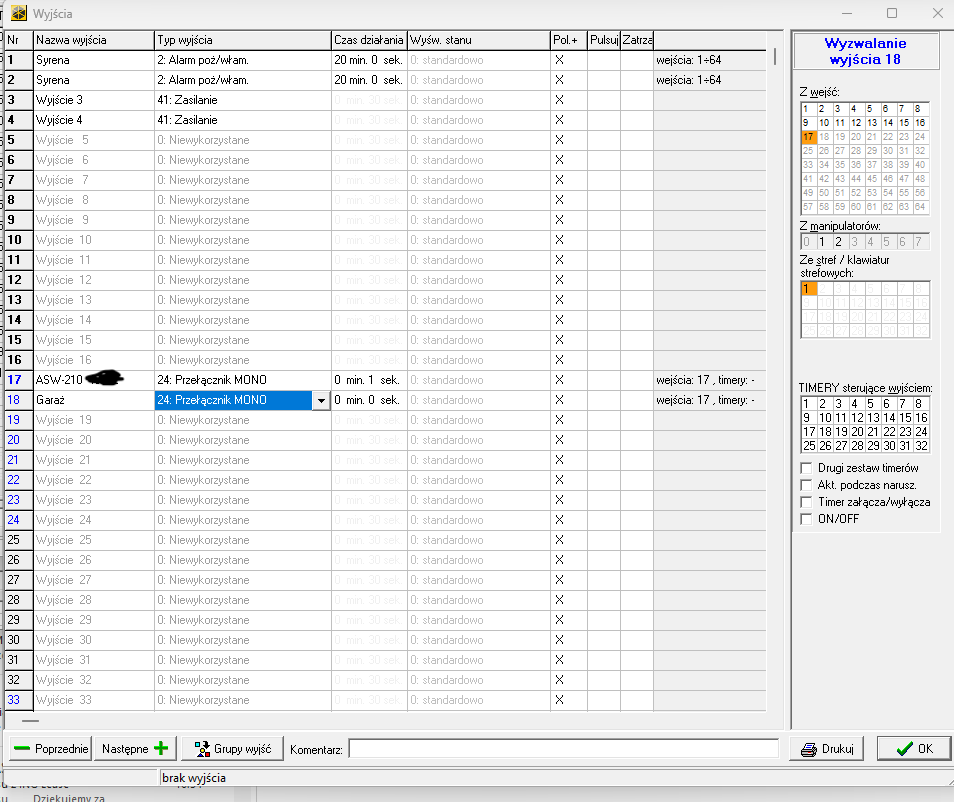

    Rozwiązaniem miało być ASW-210, które podłączyłem do zasilania 230 V w bramie, a styki NO1 i C z tego sterownika wpięte zgodnie z instrukcją bramy.

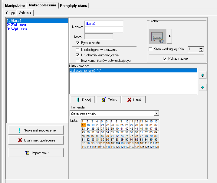

    Niestety pomimo skonfigurowania makra w centrali, przekaźnik nie reaguje.
    Próbowałem już wszystkich możliwych konfiguracji.
    Poniżej zrzuty z Doaldx.
    Dzięki za pomoc!
    Zrzut ekranu DLOADX Satel: lista wyjść i panel „Wyzwalanie wyjścia 18” Zrzut ekranu DloadX: tabela „Wejścia” centrali Satel Integra z listą nazw i parametrów Zrzut ekranu DLOADX: konfiguracja makropolecenia „Garaż” z komendą „Załączenie wyjść: 17”
    AI: Czy możesz potwierdzić, że przekaźnik ASW-210 działa poprawnie niezależnie od centrali? Tzn. czy reaguje na ręczne sterowanie przez aplikację (np. Supla) – czy słychać kliknięcie przekaźnika i czy styki NO1-C się zwierają?
    tak
    AI: Jak dokładnie skonfigurowałeś makro i wyjście w centrali Integra? Jaki typ wyjścia, czas działania oraz powiązanie z ASW-210 zostało ustawione? Jeśli możesz, opisz krok po kroku lub wrzuć screeny z konfiguracji.
    Wyjście jako przycisk, z czasem działania 1 sek.

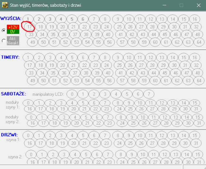

    DloadX wygląda dobrze.
    Rozumiem że problem leży po stronie ASW - na pewno nie klika przekaźnik?
    Zobacz czy po wywołaniu w DloadX wyjście oznacza się jako zapalone.
    Zrzut okna „Stan wyjść, timerów, sabotaży i drzwi” z zaznaczonym wyjściem 17 przy +12V/0V.
    Niestety własnie nie. Dopiero jest jakaś reakcja bramy gdy połącze SW1 z N zasilania bramy. Ale to mechaniczne połączenie.

    Błąd w konfiguracji ASW210 w wyjściach. Nie przypisałem "strefy".
