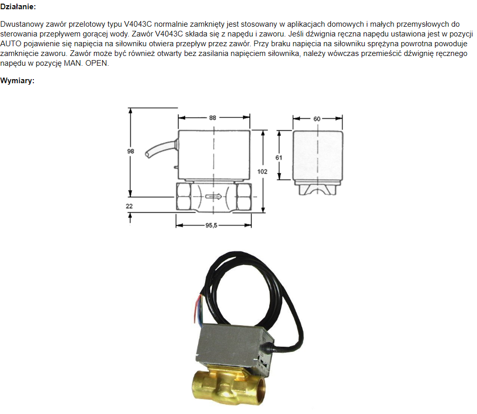

    Albo
    Zrzut ekranu z opisem i rysunkiem wymiarów zaworu V4043C oraz zdjęciem mosiężnego zaworu z przewodem
    i tak samo dokładasz jakiś czujnik temperatury.
    To tak na szybko.
