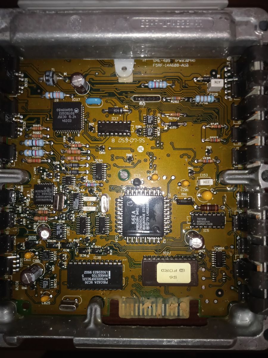

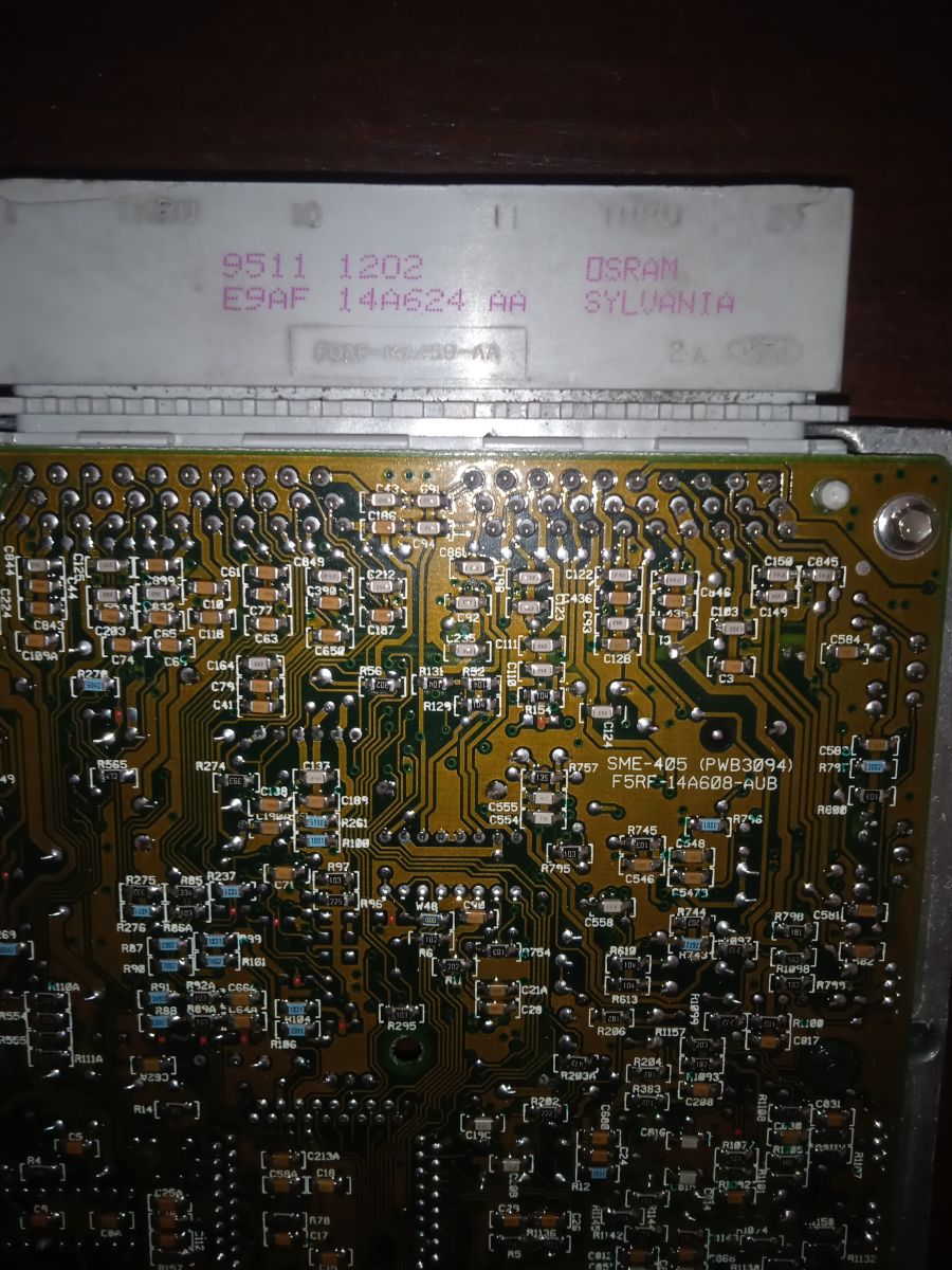

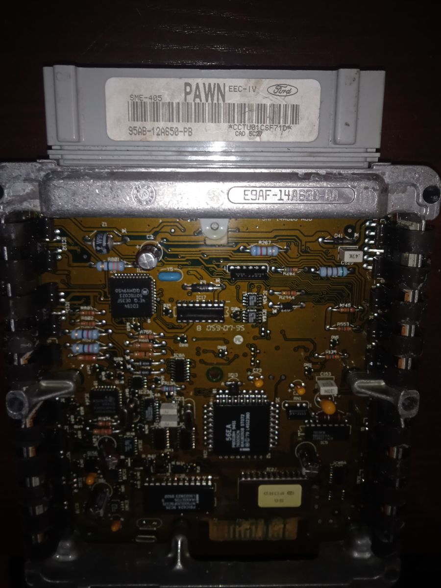

    Witam wszystkich specjalistów. Mam taki luźny komputerek i zastanawiam się, czy ten poniżej ECU ma w sobie immobiliser, czy jest to typ bez niego.
    SME-405 PAWN EEC-IV Ford
    *CCTU01CSF71D*
    95AB-12A650-PB CAD 5C27
    Płytka drukowana modułu ECU z widocznymi ścieżkami, elementami SMD i nadrukiem „SME-405” Wnętrze sterownika ECU: płytka PCB z układami scalonymi, kondensatorami i złączami w metalowej obudowie Otwarty sterownik ECU Ford EEC‑IV z widoczną płytką i etykietą „PAWN” oraz numerami części

    Raczej ma, zawsze możesz go podłączyć na stole i sprawdzić, 4-5 kabli i będzie widomo

    Poszukać pinout ecu, podpiąć plusy, minusy i linie komunikacyjne, spiąć to z testerem diagnostycznym, podać zasilanie i połączyć się, jeżeli będzie błąd od immo to znaczy że je ma

    owszem ma immo, i da się to immo z niego usunąć
