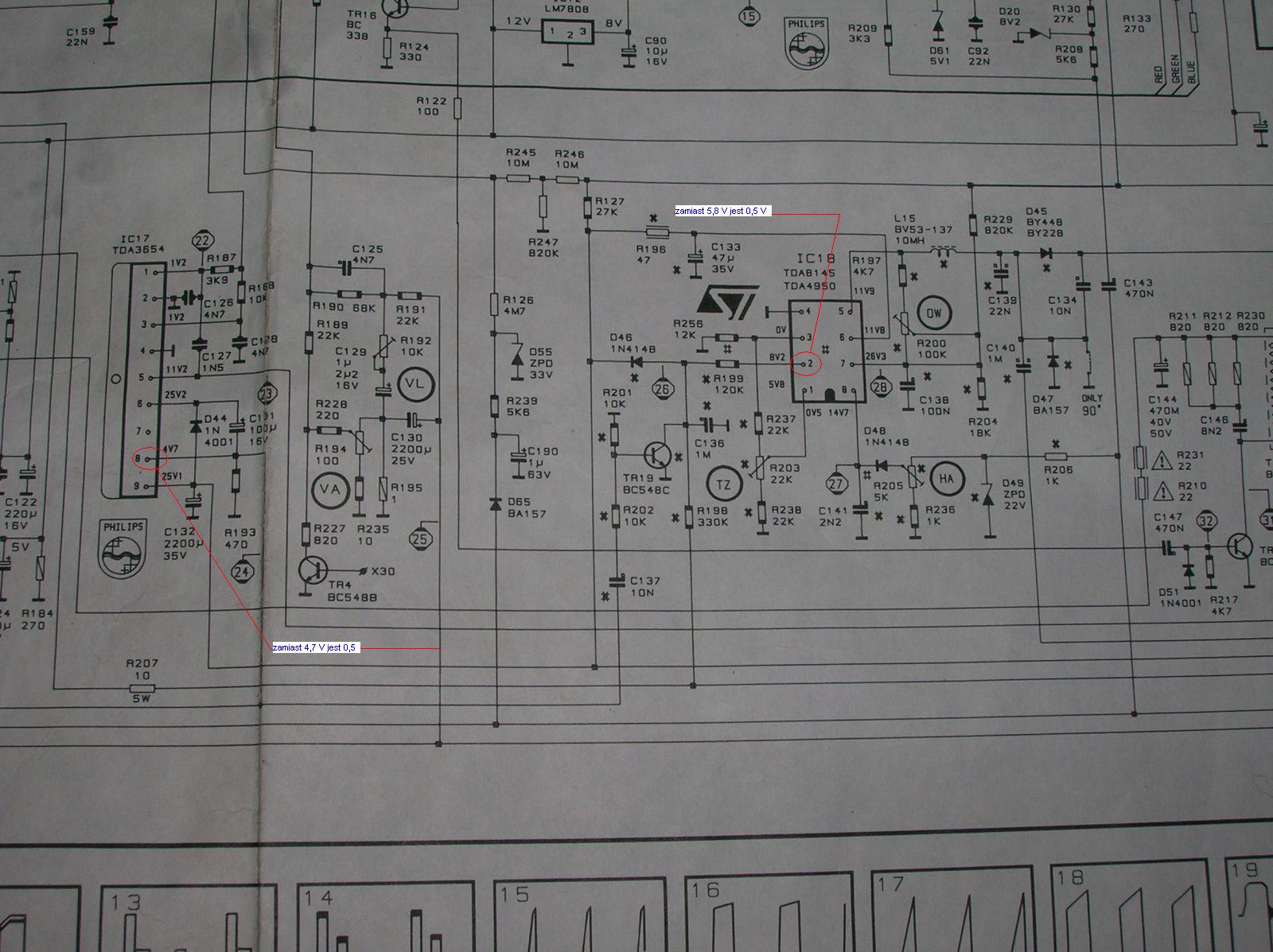

    Potrzebuję pomocy przy zlokalizowaniu usterki linie powrotu w górnej części ekranu, jak na załączonym zdjęciu.
    • phoenix, chessis F11, F.S. PCF84C640 - pasy w górnej części tv_foto.jpg (51.96 KB) Musisz być zalogowany, aby pobrać ten załącznik.

    Wymień na początek wszystkie elki w układzie V, ztego co widać to masz też uszkodzenie w układzie korekcji nie posiadam schematu więc nie wiele mogę Ci poóc, sprawdz też poprawność napięć pod względem filtracji, napisz na czym pracuje pion.

    pion pracuje na TDA 3654, na pinie 8 jest 0,5 V zamiast 4,7 V
    tyle sprawdziłem, reszta jest na załączonym schemacie.
    • phoenix, chessis F11, F.S. PCF84C640 - pasy w górnej części tv2.JPG (237.01 KB) Musisz być zalogowany, aby pobrać ten załącznik.

    Uszkodzony może być rówinież w samym układzie odchylania pionowego.
    Czy usterka występuje od razu po włączeniu TV, czy powoli narasta.
    Obraz jest rozciągnięty w pionie, czy mi się wydaje?

    Proponuje zrobic tak :
    Wymienić bez sprawdzania : TR19, C136, D46
    sprawdzić R199.
    Koszt nie wielki.
    W dalszej kolejności sprawdzić:
    Przy IC18 : R207, R196, C133, C138, R198, R201, R202, C137.
    R200 i opór który dochodzi do nogi n.5
    Przy IC17 : C132, D44, C131, R193
    oraz : C129, C130, TR4
    Czy układ odchylania grzeje się nadmiernie?
    Czy napięcie zasilania IC17 i IC 18 wporządku ?
    Jeżlei powyższe czynnosi wporządku, pokusiłbym się na wypięcie nogi n.8
    IC17 i zobaczył czy napięcie wzrośnie.

    W tym wypadku w pierwszej kolejności podstawiłbym TDA3654 oraz profilaktycznie wymieniłbym kondensatory elektrolityczne w przetwornicy no i w otoczeniu TDA3654 (co już chyba zrobiłeś)

    witam, w moim przypadku uszkodzony był układ scalony TDA 3654, po wymianie jest OK. Dziękuje wszystkim którzy zainteresowali się moim problemem.cześć
