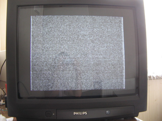

    Philips 21" AA5, dokładnego modelu nie znam bo brak kartki na tylnej ściance.
    W czasie burzy był wyłączony wyłącznikiem sieciowym oraz odpięty od anteny. Dostał od strony sieci - jest ślad przeskoku iskry na druku przy rezystorach 3549, 3550.
    Przetwornica startuje, odchylanie H też, napięcia wszystkie w normie (jedynie napięcie na wzmacniacze wizji wynosi 103V, na schemacie mam podane dwie wartości - 173V a w nawiasie właśnie 103V więc nie wiem jak to rozumieć).
    Widać zielony poziomy pasek, brak reakcji na pilota, brak fonii, dioda nie świeci.
    Znalazłem przepalony bezpiecznik 1640 100mA ,powód - uszkodzona pamięć. Po wyjęciu pamięci i wymianie bezpiecznika pasek zniknął, widać go dopiero po podniesieniu UG2 i jest biały, dioda się zapaliła. Telewizor nadal nie reaguje na pilota. Wstawiłem nową, czystą pamięć i bez zmian. Wyczytałem na forum że procesor powinien sygnalizować błyskami diody błędy, a w tym przypadku pamięć wymontowana a dioda i tak świeci. Proszę o podpowiedzi jak to ugryźć żeby nie iść w niepotrzebne koszty. Wg mnie procesor do wymiany, ale może się mylę ... Oczywiście zasilanie ma prawidłowe.
    Z góry dziękuję za wszystkie cenne podpowiedzi.

  • #8 4177014
    wwwsokol
    Poziom 24  
    Posty: 894
    Pomógł: 45
    Ocena: 179
    Wymieniłem jeszcze TDA8361E 4X na taki sam i pokazał się obraz, ale za mały. Napięcia w normie, TDA wstawiony dokładnie taki sam jak był. Na razie mam tylko śnieg - prawdopodobnie coś z głowicą jeszcze jest nie tak, ale dostraja się do jakiejś stacji radiowej na VHF1 i wtedy fonia pojawia się prawidłowa.
    Tak to w tej chwili wygląda
    Philips chassis AA5 - uszkodzenia po burzy, brak reakcji na pilota, zielony pasek
