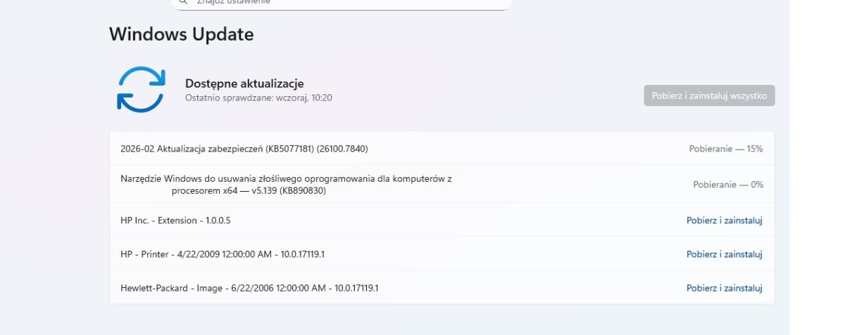

    Dzień dobry Wszystkim!
    Jak usunąć wskazówki do pobrania aktualizacji?
    Podłączyłem na chwilę drukarkę HP i zaciąga od razu jakiś szajs...
    Ekran Windows Update z listą aktualizacji, w tym sterowników HP, oraz stanem pobierania 15%
    Z góry dziękuję za pomoc :)

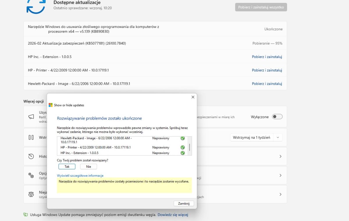

    Tym:
    • wushowhide.zip (43.32 KB) Musisz być zalogowany, aby pobrać ten załącznik.

    >>21838585 Dziękuję za szybką odpowiedź, ale nie do końca rozumiem działanie narzędzia. Pozwala pokazać i zainstalować ukryte aktualizacje, albo niby nie instalować ukrytych aktualizacji. Ja nie chcę by coś się na dysku gdzieś odkładało - po wybraniu nie instaluj ukrytych aktualizacji, mam informację, że mój błąd został naprawiony, a ja chcę to usunąć i dalej nie mogę.

    Wushowhide nie zadziała, bo nie do tego jest. To narzędzie blokuje pakiety aktualizacji, nie sterowniki.
    A na zaktualizowanych sterownikach drukarka nie działa? Bo jeśli działa to bym to zostawił, po datach wygląda na to, że dalszych aktualizacji nie powinno być za szybko.
    Możesz spróbować wyłączyć aktualizacje sterowników (wszystkich lub wybranych) dla mechanizmu Windows Update. W przypadku Windowsa PRO będzie to prostsze, ale w przypadku Windowsa Home też będzie to możliwe.
    https://www.elevenforum.com/t/enable-or-disab...vers-with-windows-updates-in-windows-11.2232/
