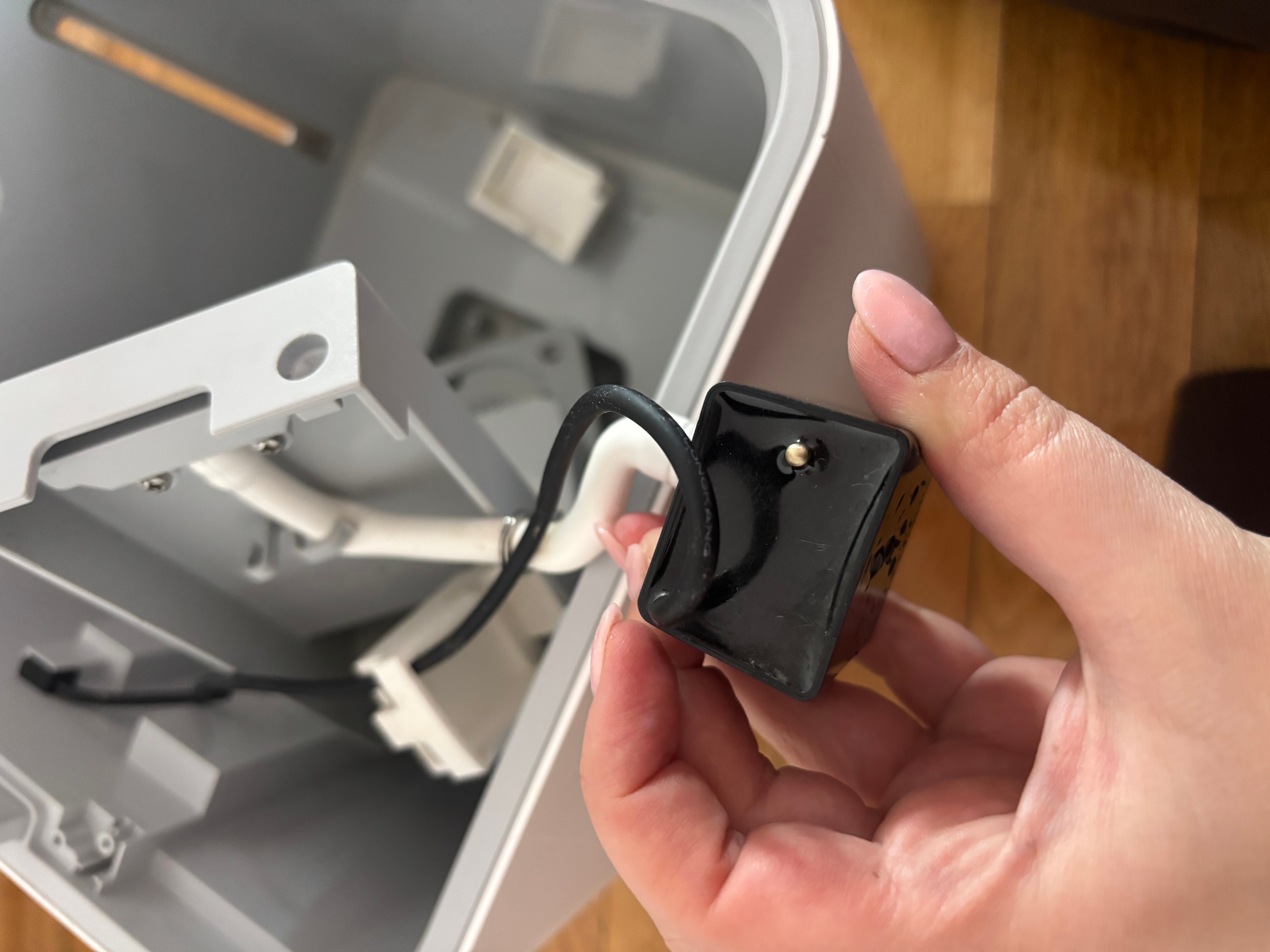

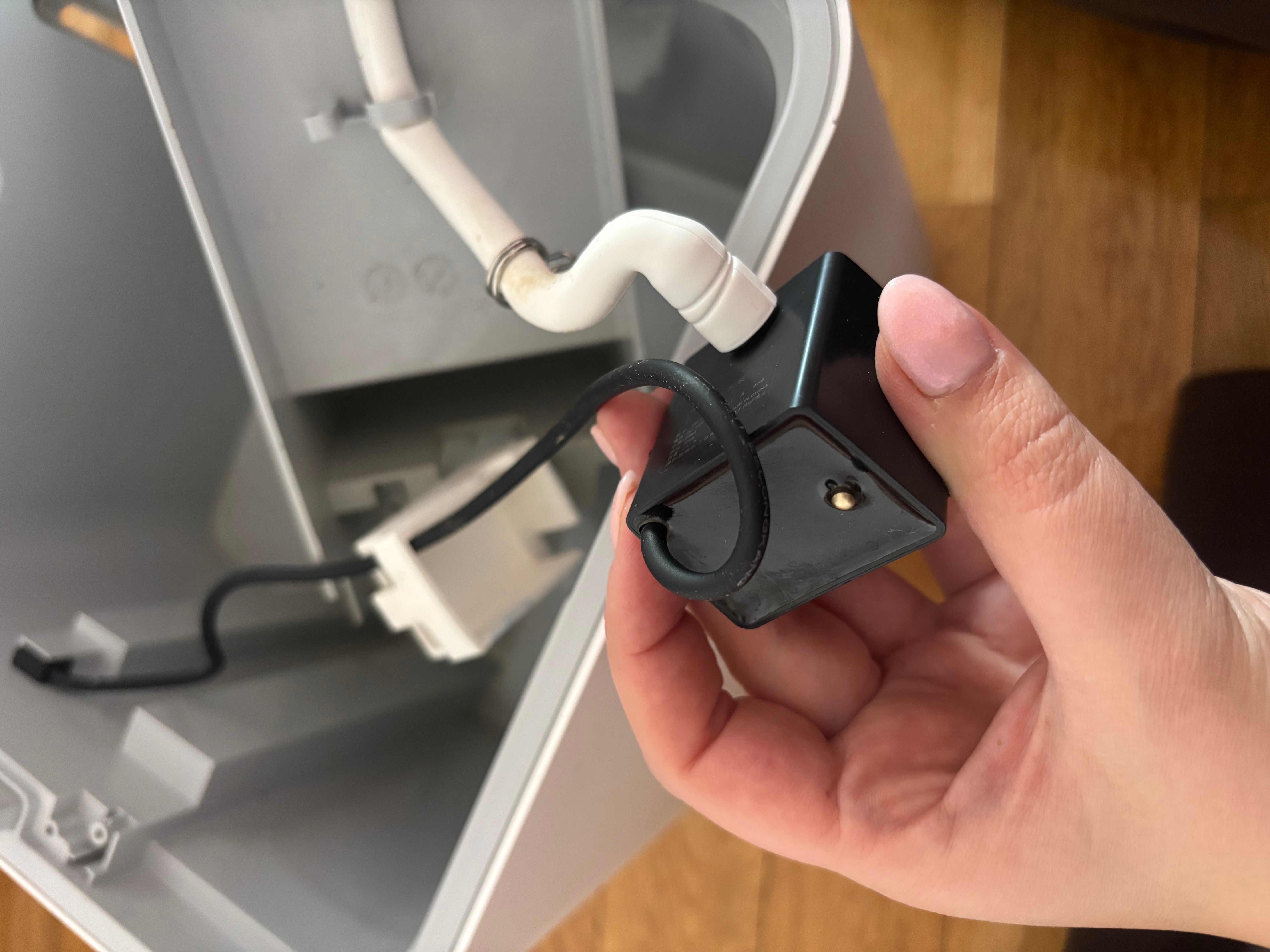

    Cześć,
    mój nawilżacz powietrza, Smartmi Evaporative Humidifier 3, cały czas pokazuje poziom wody jako normalny, nawet gdy wody nie ma w zbiorniku (pomimo tego działa. Przeglądałam YT i znalazłam tylko poradniki do Smartmi Evaporative Humidifier 2, gdzie można wymontować czujnik poziomu wody i go wyczyścić. Tutaj ten element tak nie wygląda, rozmontowałam to co się dało i jest tylko taka pompa jak na zdjęciu. Czy z nią jest zintegrowany czujnik? Niestety nie znam się tyle na elektronice, wyczyściłam ten element ale nadal poziom wody wyświetla się jako normalny.
    • Smartmi Evaporative Humidifier 3 – czujnik poziomu wody nie wykrywa pustego zbiornika IMG_2384.jpeg (3.37 MB) Musisz być zalogowany, aby pobrać ten załącznik.
    • Smartmi Evaporative Humidifier 3 – czujnik poziomu wody nie wykrywa pustego zbiornika IMG_2385.jpeg (3.37 MB) Musisz być zalogowany, aby pobrać ten załącznik.

    Cześć,
    też trochę z tym walczyłem :)
    Czujnik poziomu wody składa się z dwóch kontaktronów (umieszczonych w obudowie zewnętrznej) i pływaka z magnesem w lewej goleni wkładu do zbiornika.
    Kontaktrony możesz sprawdzić omomierzem i jakimś magnesem; są wyprowadzone na styki w dolnej obudowie (od lewej):
    - 12V (ze złącza zasilania)
    - Masa (minus zasilania)
    - Kontaktron 1
    - Kontaktron 2
    - Minus pompy
    Kontaktrony sprawdzasz do masy. Możesz też sprawdzić pompę, podłączając jej styk do masy.
    U mnie problem był z pływakiem z magnesem, były 2 sztuki! Od nowości poziom wody nie działał normalnie.
    Do pływaka dostaniesz się odkręcając jedną śrubkę i wyjmując zaślepkę.

    Cześć,
    Bardzo dziękuję za porady, na pewno wypróbuję! Co ciekawe, teraz odkryłam, że nawilżacz daje sygnał, że wlano za dużo wody, a jak jest za mało wody, nie informuje o tym. W aplikacji w obu przypadkach poziom pokazuje jako normalny.
