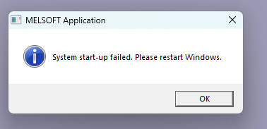

    Program Gx Works 2 przestał otwierać projekty. Przy próbie otwarcia projektu (nowego lub z pliku) wyskakuje informacja:
    Okno błędu „MELSOFT Application” z komunikatem o nieudanym starcie systemu i przyciskiem OK
    Po skasowaniu informacji wyskakuje komunikat:
    Okno błędu GX Works2 informujące o niewystarczającej pamięci lub obszarze desktop heap
    Restartowanie komputera nie pomaga. Nie pomogło odinstalowanie Gx Works 2 i zainstalowanie nowszej wersji programu.

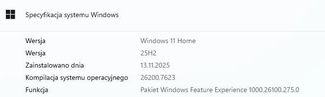

    Informacja o systemie:
    Zrzut „Specyfikacja systemu Windows” z danymi: Windows 11 Home, wersja 25H2, kompilacja 26200.7623.

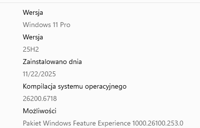

    Na maszynie wirtualnej ta sama wersja Gx Works 2 działa.
    Zrzut ekranu z informacjami o wersji systemu Windows 11 Pro 25H2 i kompilacji 26200.6718
    Co mam zrobić?

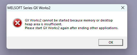

    AI: Jaka dokładnie treść lub kod błędu pojawia się podczas próby otwarcia projektu w GX Works2? Proszę o podanie pełnej treści komunikatu.
    GxWorks cannot be started because memory or desktop heap area is insufficient. Please start GxWorks again after ending other applications
    AI: Jaka jest wersja systemu Windows oraz czy na komputerze są zainstalowane jakieś nietypowe programy lub zabezpieczenia, które mogą wpływać na działanie GX Works2?
    Windows 11 Home 25H2.
    Nie mam zainstalowanych nietypowych programów.
  • #2 21839963
    Wojciech.
    Poziom 37  
    Posty: 3593
    Pomógł: 319
    Ocena: 467
    @groso1 Kilka lat temu miałem podobny problem.
    Korzystałem z tego rozwiązania i pomogło https://plc247.com/download-mitsubishi-clean-up-tool-software/
    Opcja B to reinstall windows os.
  • #3 21840045
    groso1
    Poziom 4  
    Posty: 5
    Deinstalacja programem Mitsubishi. Czyszczenie rejestru nie pomogło.

    Jak oczyściłeś rejestr? Bo ja kiedyś się na tych "fahofcuf" z Mitsubishi od oprogramowania się wkurzyłem bardzo. Nie szło nic zainstalować po dezinstalacji i dopiero jak usunąłem wszystkie wpisy ze słowem Melsec lub Mitsubishi to się udało. Wpisów w rejestrze (śmieci) było ponad 500.
  • #7 21842563
    groso1
    Poziom 4  
    Posty: 5
    Rejestr wyczyściłem ręcznie, usuwając wszystkie wpisy z melsoft i GW worms. Usunąłem wszystkie katalogi i pliki melsoftu z systemu. Program przestał działać prawdopodobnie po jakiejś aktualizacji Windowsa.

  • #9 21866479
    groso1
    Poziom 4  
    Posty: 5
    Przeinstalowałem Windowsa i problem rozwiązał się.
