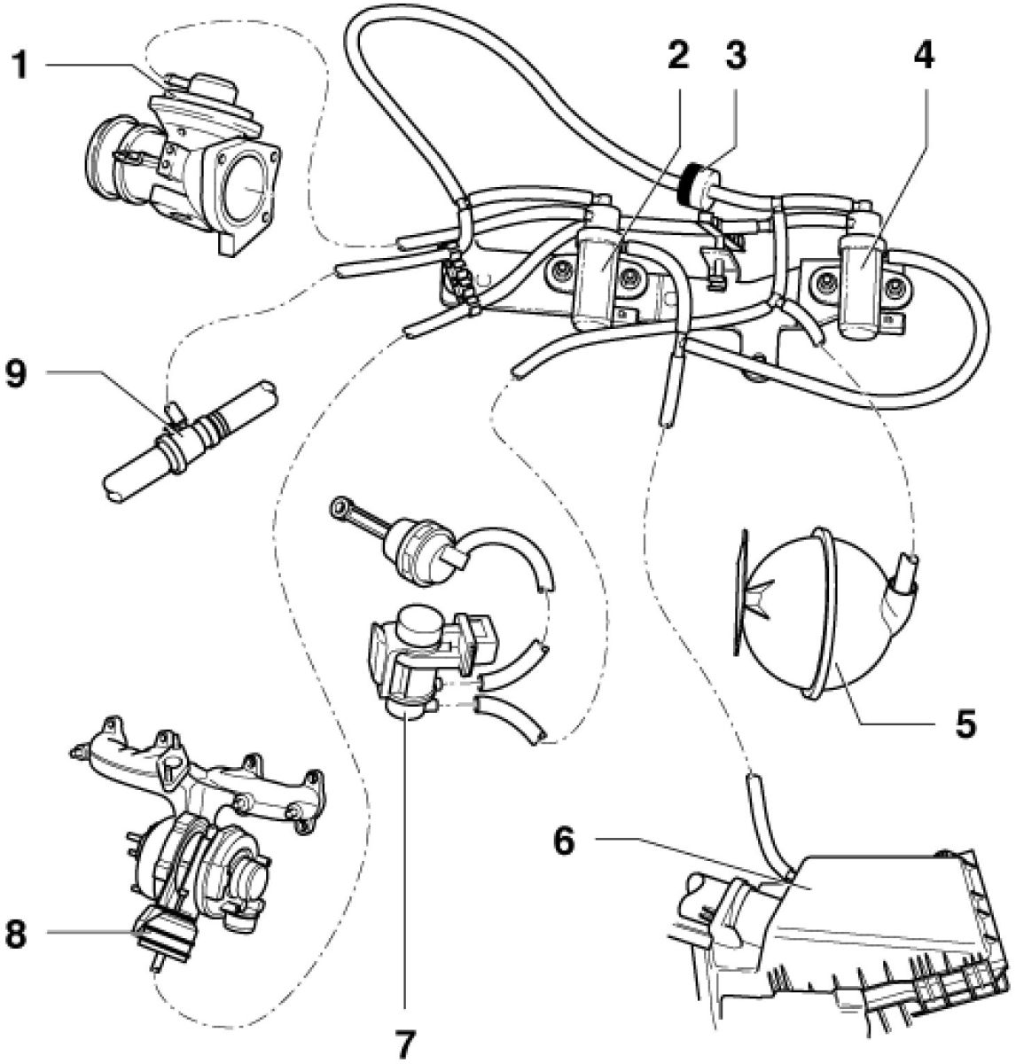

    Uczę się na internetach, słucham porad kolegi i oglądam YouTube. Powoli szukam przyczyny zbyt małego kopa moim zdaniem w tym aucie.
    Na tą chwilę doszedłem do podciśnienia. Posiadam dwa schematy i delikatnie się od siebie różnią. Który Waszym zdaniem jest poprawny pod moje auto ten Sztomela z polskiego forum czy z zagranicznego forum? Obecnie mam podpięte wg Sztomela przy czym wężyki sprawdzone/wymienione. Do tego jutro wymieniam N75 i zaworek zwrotny (dał mi w sklepie taki metalowy i mam nadzieję, że spełnia to samo zadanie bo mam obecnie plastikowy biało-czarny).

  • #2 21841753
    JayRo
    Posty: 2437
    Pomógł: 709
    Ocena: 954
    Opis tłumaczony przez Google:
    1 - Mechaniczny zawór recyrkulacji spalin.
    q Część kolektora dolotowego
    q Można wymienić tylko jako kompletny zespół z kolektorem dolotowym
    2 - Zawór recyrkulacji spalin -N18- (elektropneumatyczny).
    3 - Zawór zwrotny.
    q Białe przyłącze do elektrozaworu ogranicznika ciśnienia doładowania -N75- → poz. i do zbiornika podciśnienia.
    4 - Elektrozawór ogranicznika ciśnienia doładowania -N75-.
    5 - Zbiornik podciśnienia.
    6 - Filtr powietrza.
    7 - Zawór przełączający klapy kolektora dolotowego -N239-.
    8 - Siłownik ciśnienia.
    q Do regulacji ciśnienia doładowania.
    q Część turbosprężarki; niewymienna.
    9 - Przyłącze podciśnienia.
    q Pomiędzy pompą tandemową a serwem hamulcowym.
    Schemat układu podciśnienia silnika z ponumerowanymi zaworami, przewodami i zbiornikiem

    Kolego wyżej dzięki za schemat, a Tobie Łukasz odpowiadam, że właśnie wczoraj przyszedł wakuometr i tylko muszę poczytać gdzie go dokładnie wpiąć by poprawnie zmierzyć, chyba że dodatkowo vcds lite pokazuje ciśnienia (też pierwszy raz kupiłem kabel i podpiąłem się do kompa 2 dni temu by sprawdzić czy łączy)?

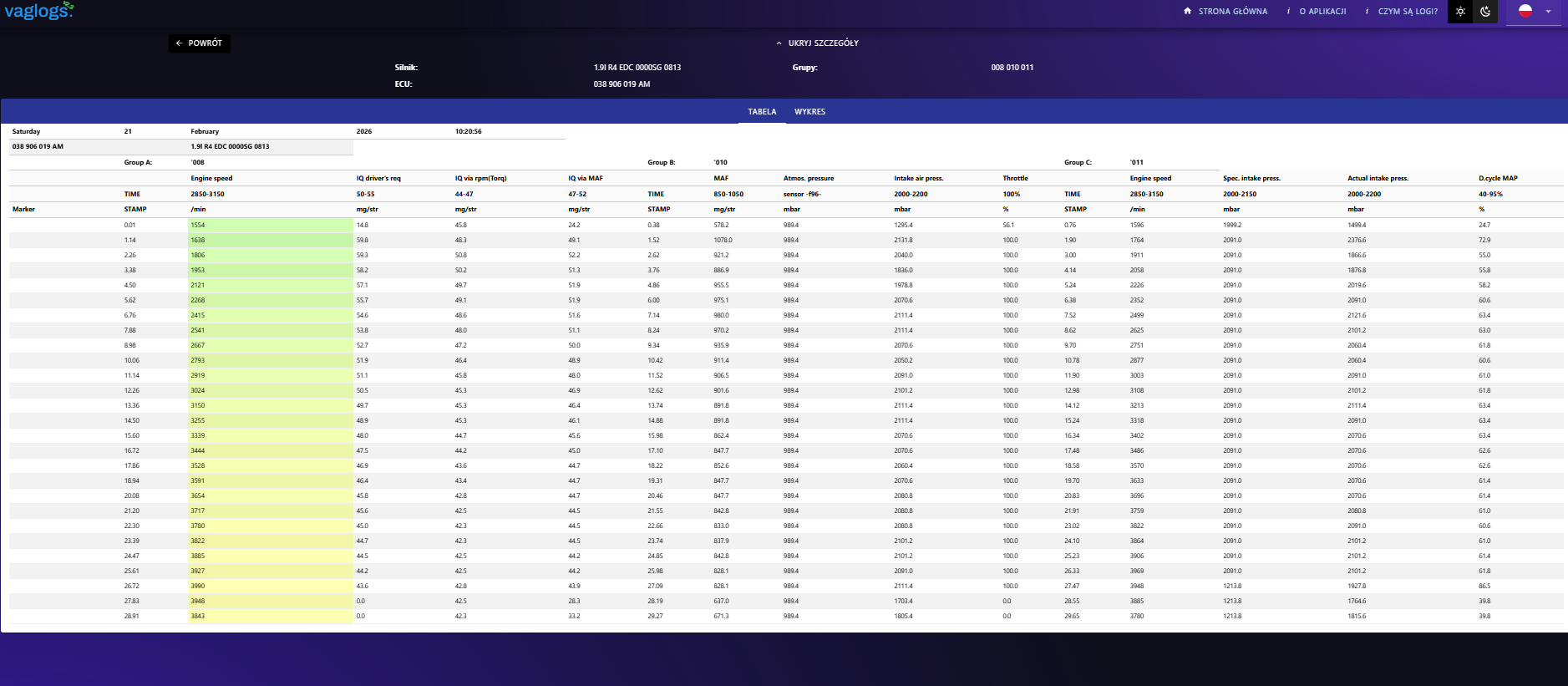

    Dzisiaj wyjadę w drogę i zrobię dynamiczne.
    Kalentyna auto mam prawie 2 lata, ale wcześniejsze zabiegi pomogły ogólnie na pobudzenie turbiny. Jeździłem tak do dziś i tylko i wyłącznie wydaje mi się, że auto mimo wszystko za slabo się zbiera i czytam i szukam sam w co zajrzeć. Nawet jak przepływomierz wymieniałem kiedyś to zaczął lepiej ciągnąć, więc nie wydaje mi się, za w to była daremna wymiana.
    Poczekajcie, wstawię i może coś wydedukujecie.
    P.s. Sigwa ma ze mną kontakt także na PW.
    Dodaję zrzut ekranu pomiarów.
    Zrzut ekranu z vaglogs: tabela pomiarów silnika, m.in. obroty, MAF, ciśnienie i przepustnica
    P.s. może dodam ciekawostkę bo to się powtarza. Po takiej dość dynamicznej jeździe jak np. skoczę na chwilę do sklepu to przy ponownej próbie uruchomienia silnika długo kręci zanim złapie., ale pali.

    Turbo ma luz na regulacji zmiennej geometrii albo się przycina. Osiągneło pełny boost już przy 1700 RPM (aż dziwne że ma pełny boost od tak niskich obrotów). Przeładowalo I zbiło poniżej wartości. Generalnie doładowanie skacze/oscyluje. To może też dawać odczucie że mniej mocy. Najbardziej miarodajne porównanie jakie możesz wykonać to czas od 0 do 100km/h.

    Miarodajne może być, ale przez zawodowca. Moje ruszanie może być zmienna słabe :) ale wiem, że nbapewno trwa dość długo. Następnym razem zmierzymy z kolegą tak np. ze 3x choć pamiętajmy, że nie chodzi tu o to żebym tym staruszkiem zrywał asfalt.
    Sigwa czy możliwa jest tu npo. nieszczelność w gruszce? Sztanga/pręt gwintowany chodzi dość dobrze palcami góra dół. Turbina mogłą nie chodzić dłuuuugo bo właśnie węzyk do niej prowadzący był sparciały i dziurawy jak brałem to auto.
  • #26 21844846
    sigwa18
    Posty: 11919
    Pomógł: 1180
    Ocena: 3317
    Ręką nie wyczujesz zacinania dopiero po podpięciu do gruszki pompki podciśnienia. Czy wersja DIY strzykawki 100ml z wężykiem ( i zaciąganiu) widać że przy małych ruchach (poniżej 1mm ) skacze a nie chodzi płynnie czy ma luz tzn sztanga się rusza w te i we wte a kierownice spalin w środku stoją w miejscu. Generalnie w logach oprócz falowania doładowania nie ma nic. Przepływ powietrza ładny bez obcinania dawki. Jak długo masz to auto? Testowałeś je na V max na autostradzie. Legalne 140 km/h osiąga bez problemu i ma jeszcze zapas na więcej?
    W tych dieslach problemy z turbo objawiają się właśnie na autostradzie przy 130-140 km/h przy dłuższej jeździe (15 -30 minut jazdy 130-140 km/h z przyspieszaniem i hamowaniem i utrzymywaniem tych 130-140).

    No to wychodzi że nie ma się czepiać poza tym falowaniem doładowania. Jak spalanie?
  • #29 21844957
    hooma
    Posty: 127
    Przy spokojnej jeździe teraz zima (gdy minus) np do pracy - 18km , 3 wioski, 2 dłuższe proste (tak obrazuje jakoś) to 6-7 l/100 , ale w lecie jak jechałem z Głogówka do Raciborza niemal 50km to zszedłem do 4.8 l/100. Na autostradzie z tym butem to pokazywało 7.2l/100. I tak uważam, że oszczędny jak nie cisnę go.
    Z tym falowaniem pół biedy gdyby gruszka do wymiany, ale jak łopatki nie pracują w pełnym zakresie to już sobie raczej podaruję.

    Nie że nie pracują tylko układ nie chodzi płynnie lub ma luz. Spalanie w normie.
