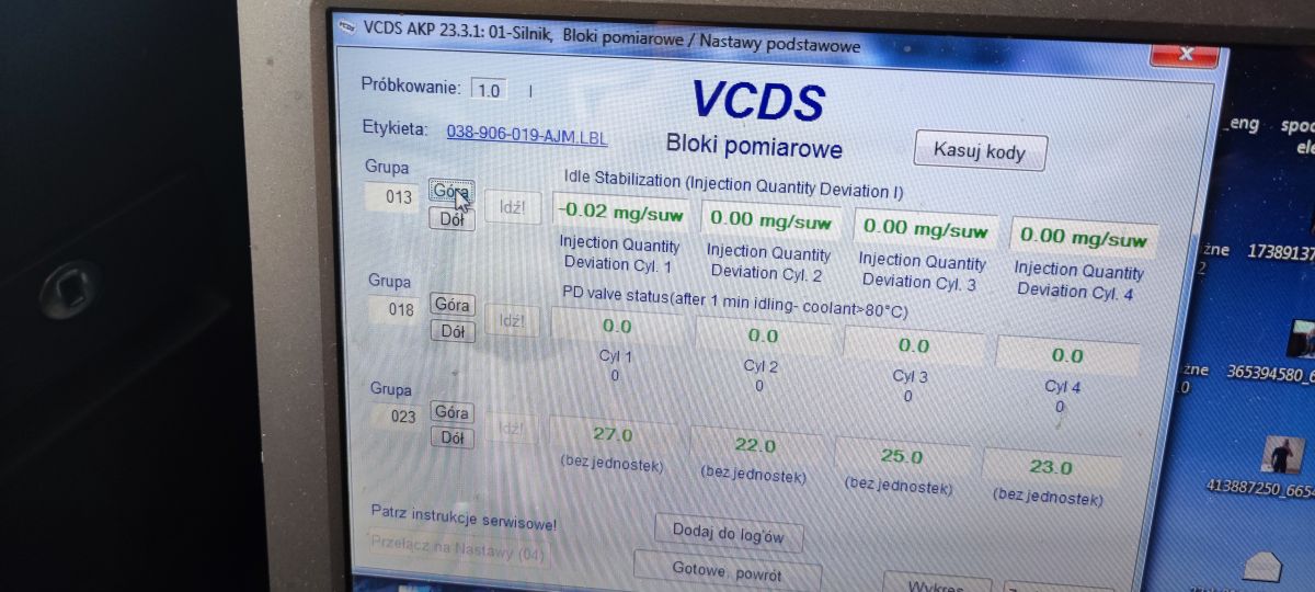

    Auto czasami ciężko odpala (nie ma reguły), gdy jest rozgrzane i tylko wtedy, gdy jest rozgrzane. Generalnie brak błędów i teraz mam pytanie, co mogę sprawdzić, aby ustalić przyczynę? Nie dymi, ma moc i równo pracuje. Problemem jest tylko to odpalanie na ciepłym silniku i to nie zawsze, czasem pali od strzała, a czasem za 3 lub 4 razem, jakby się zapowietrzał.

    Najpierw korekta na wtryskiwaczach do sprawdzenia i logi, następnie pompa tandem, jak zasilanie i mankamenty z zapowietrzaniem zostaną wyeliminowane i jakieś proste sprawy, to potem zostaje dokładna analiza układu wtryskowego. Czasem tak miałem z nimi, że odpalał po rozgrzaniu ciężko, a już wybite były gniazda pod PD i nagrzane się wszystko rozstrajało. Też może być po wymianie rozrządu nie ustawiony kąt, do wymiany się luzuje koło górne, aby pasek się ułożył. Ciężko tak z forum.

    Gniazda są trochę wybite, ale widywałem w dużo gorszym stanie. Stało się tak po wymianie wtrysków, ale korekty są niby ok, tak mi się wydaje. Wałek z rozrządem i szklankami przy okazji wymieniałem i ustawiłem synchronizację na 0 do -0,5 stopnia. To wtedy jest bardziej zrywny i mało pali, bo na jałowych 0,4 l/h pokazuje, w trasie też malutko, bo 5,2. Tandem założony z Boscha i uszczelniony.

    Logi mogę zrobić, tylko jakie grupy potrzebne i dynamiczne czy statyczne?

    Tandem sprawny, podmieniony z Tourana BKC wzajemnie i jest git, tamten pali na tym i odwrotnie, błąd z czujnika był i już go nie ma po wymianie. Golf pali, jak zimny, to zawsze i jak ciepły też, czasami co ileś tam odpaleń na ciepłym tak się dzieje i dlatego ciężko mi to zdiagnozować, bo to nie jest za każdym razem. No to sam tandem możemy wykluczyć, wiązka od PD też jest raczej ok, bo sprawdzałem miernikiem przejścia, oglądałem, czy nie jest popękana, trochę na złączach podgiąłem konektorki, synchronizacja wałka jest git, innych błędów też nie ma. Chyba że sterownik coś świruje, bo już raz wymieniałem, ale wtedy to było związane z N75.
