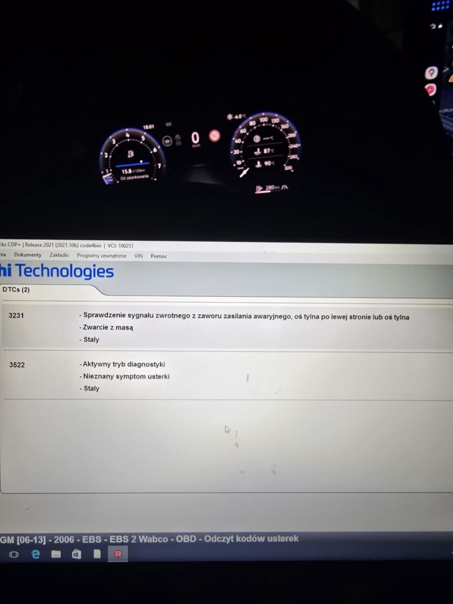

    Witam, mam problem z hamulcami w MAN-ie TGL 8.180 2006 r.
    Błędy: traktor ABS i EBS diagnosis.
    Na komputerze błąd modulatora: sterowanie na lewe koło. Modulator wymieniony i nic się nie zmieniło.
    Zdjęcie zestawu wskaźników auta i ekranu laptopa z listą kodów usterek EBS/ABS
    Mechanik twierdzi, że do wymiany główny zawór ECAS.

    Nie główny zawór ECAS tylko główny zawór EBS - ten pod pedałem hamulca.
    Natomiast błąd wskazuje na uszkodzony zawór nadmiarowy Y368 lub jego okablowanie.
    Ten zawór wymieniliście?

  • #3 21842495
    ROKADI
    Posty: 388
    Pomógł: 43
    Ocena: 193
    SPN_3231_
    Objawy
    Reakcja systemowa/możliwe skutki
    • ABS osi przedniej i ESP wyłączony
    • Ograniczone działanie ABS osi tylnej
    Reakcja zastępcza
    Przyczyny
    Możliwe przyczyny
    ► Awaria zaworu redundancji osi tylnej
    Kontrole
    Możliwe etapy kontrolne
    ► Sprawdzić parametryzację urządzenia sterującego EBS (A402)
    Sprawdzić okablowanie i przynależne złącza wtykowe zaworu redundancji osi tylnej (Y368) (przerwanie,
    zwarcia)
    Sprawdzić zawór redundancji osi tylnej (Y368) pod kątem prawidłowego działania układu elektrycznego i
    prawidłowego sygnału wyjściowego
    Środek zaradczy
    Możliwy środek zaradczy
    ► Wymienić urządzenie sterujące EBS (A402), jeśli parametry, zawór redundancji osi tylnej (Y368) i
    okablowanie nie budzą zastrzeżeń

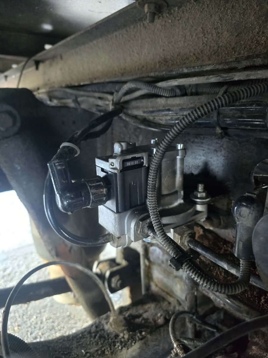

    Witam, zawór zmieniony, mam wrażenie, że hamulce teraz są lepsze. Na chwilę błędy wygasły, ale wróciły po dłuższej jeździe po nabraniu większej prędkości.
    Zestaw wskaźników pojazdu z komunikatem „EBS Diagnosis” i kodem 03519-00 oraz literą N Wyświetlacz zestawu wskaźników auta z komunikatem „EBS Diagnosis” i kodem 03107-09 oraz literą N Wyświetlacz diagnostyczny w aucie z czerwonym napisem „EBS Diagnosis” i dużą literą „N”. Zestaw wskaźników auta z komunikatem „Trkction ABS” i liczbą 5 na wyświetlaczu Zbliżenie na zamontowany zawór z wtyczką elektryczną i wiązką przewodów pod pojazdem.

    Pojawiły ci się następne usterki:
    03519 Błąd czujnika liczby obrotów podczas ostatniego włączania zapłonu
    Skutek błędu: Brak.
    Przyczyna błędu: Funkcja pamięci zliczania liczby obrotów.
    Usuwanie błędu:
    1. Sprawdzić występowanie pierwotnego błędu: Rozruch odbywa się przy prędkości większej niż
    7 km/h.
    2. Sprawdzić i usunąć wszystkie błędy (dotyczące zliczania liczby obrotów), aż przestaną
    występować po ponownym przeprowadzeniu 1. funkcji pamięci.
    03107 Błąd koła biegunowego przedniej osi, lewa strona
    Skutek błędu:
    FMI 0: ESP jest odłączony.
    FMI 9: Odłączone są ABS osi przedniej po lewej stronie, ASR, ESP.
    Przyczyna błędu: Niezrozumiały sygnał czujnika liczby obrotów osi przedniej, lewa strona.
    Usuwanie błędu:
    Sprawdzić koło biegunowe osi przedniej po lewej stronie pod kątem deformacji, uszkodzenia,
    zabrudzenia,
    Sprawdzić łożysko koła osi przedniej po lewej stronie.
    03257 Błąd koła biegunowego, oś tylna, prawa strona
    Skutek błędu:
    FMI 9: Odłączone ABS osi tylnej po prawej stronie, ASR, ESP.
    Przyczyna błędu: Niezrozumiałość czujnika liczby obrotów osi tylnej, prawa strona.
    Usuwanie błędu:
    Sprawdzić koło biegunowe osi tylnej po prawej stronie pod kątem deformacji, uszkodzenia,
    zabrudzenia,
    Sprawdzić łożysko koła osi tylnej po prawej stronie.
