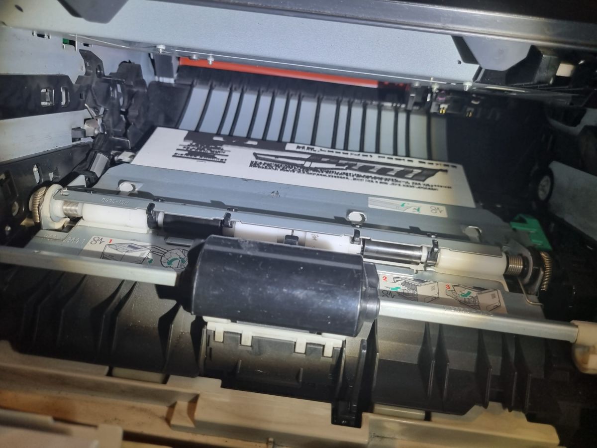

    Ostatnio przestała drukować przy pobieraniu papieru z szuflady - zacinał się papier za każdym razem. Z podajnika ręcznego szło bez problemu.
    Wymieniłem papier na inny. Wymieniłem kasetę z tonerem na nowy. Bez żadnego efektu. Papier zacinał się w takim momencie:
    Zacięta kartka papieru wewnątrz drukarki laserowej przy rolkach transportu
    Wyczyściłem rolkę pobierającą i rolki po drodze do zacięcia alkoholem izopropylowym. Bez efektu. Drukarka drukowała do tego momentu:

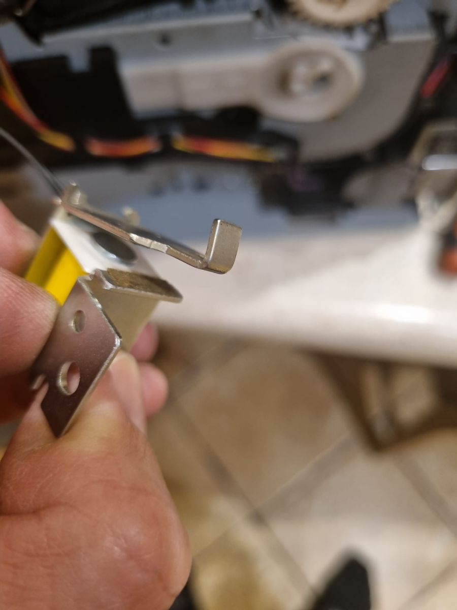

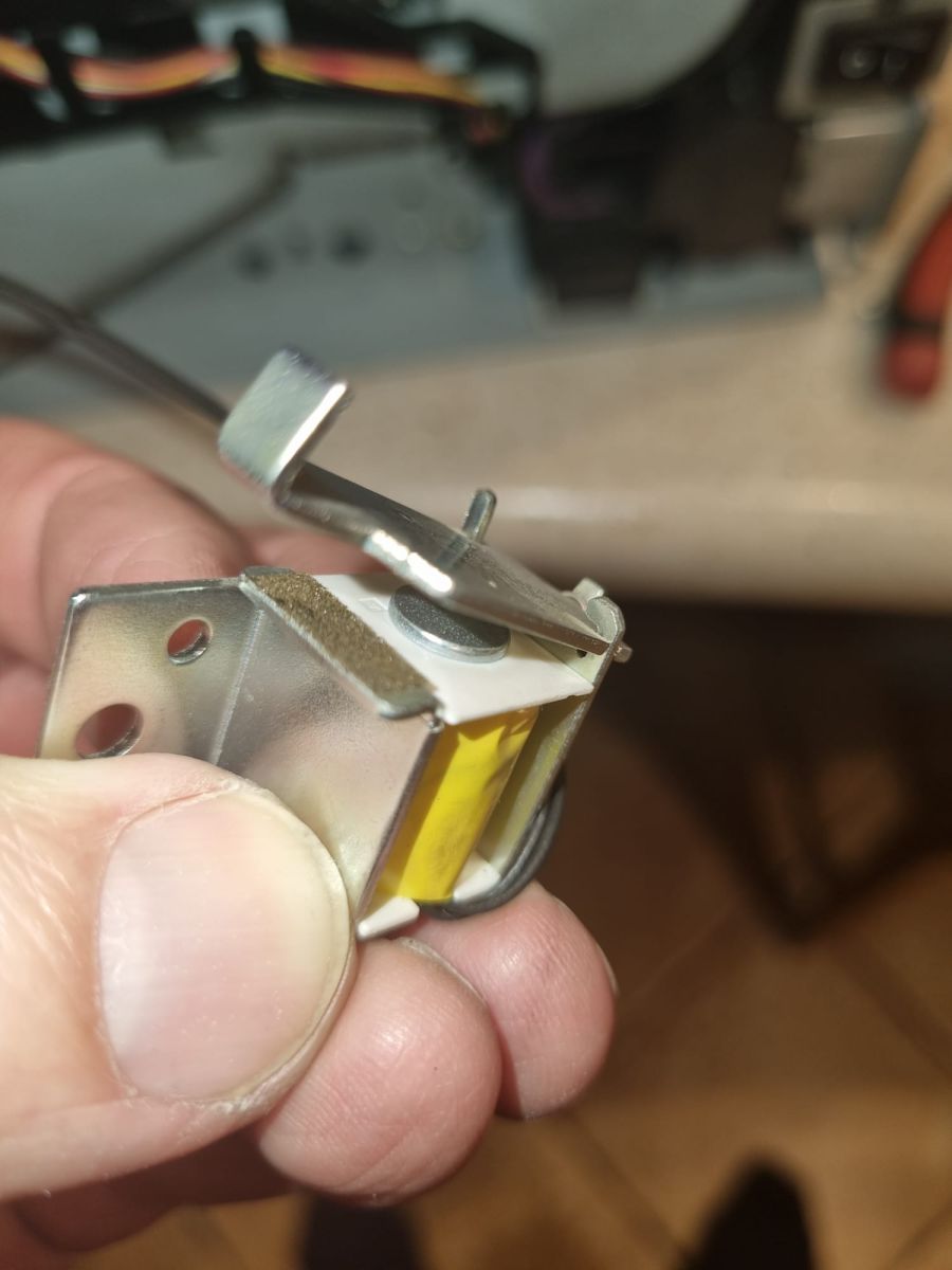

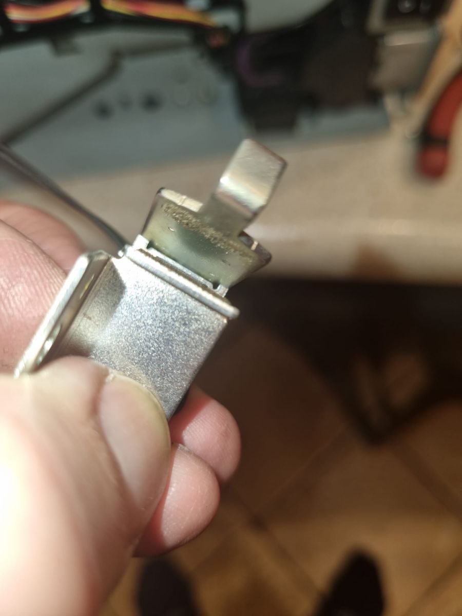

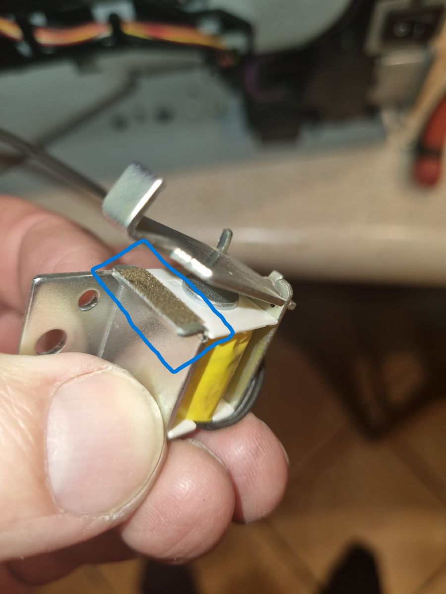

    Ale mimo wszystko odkręciłem go, żeby pooglądać - nie potrafię jednak ocenić jego stanu - czytałem w którymś temacie o zużytym filcu/gąbce na nim i u mnie też nie wygląda on dobrze. Ale tam był problem z podwójnym pobieraniem kartek. Niemniej jednak wrzucam fotki do oceny, czy coś może być z nim nie tak:
    Zbliżenie na metalowy element trzymany w palcach, z widoczną sprężynującą blaszką Zbliżenie dłoni trzymającej metalowy element z dźwignią i podkładką filcową z drukarki Zbliżenie na metalowy elektromagnes z dźwignią i filcem, trzymany w palcach.
    Po złożeniu wszystkiego drukarka zaczęła drukować bez zacięć, co może sugerować, że to jednak tu jest problem. Czy dobrze myślę?

    1. Czy elektromagnes lub zachowanie drukarki po jego wymontowaniu i ponownym zamontowaniu sugeruje jego wymianę i przyczynę problemu?

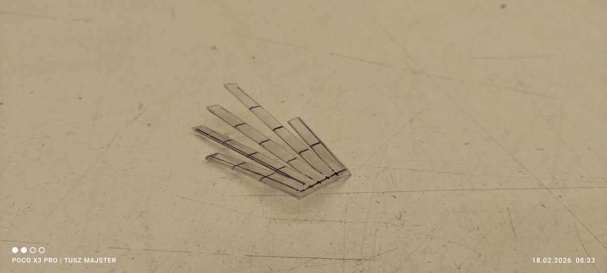

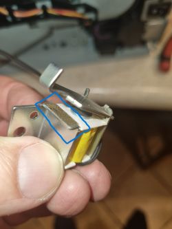

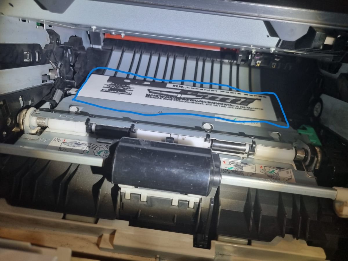

    Zacznij od usunięcia pozostałości tego filcu wraz z klejem i zastąp go kawałkiem skóry (skaj) grubości do max. 1mm. Osobiście wklejam tam kawałek plastiku (zdjęcie) na klej UV. Za zatrzymanie kartki w tym miejscu zazwyczaj odpowiedzialna jest kaseta. Możliwe, że tryby są już bardzo wyeksploatowane i kartka stawia opór na tyle duży, że przeskakują uniemożliwiając prawidłowy napęd kasety. Zauważ, że grafika jest spłaszczona tzn. wałek OPC nie obraca się poprawnie względem przesuwu kartki. Co do rolki to mam sprawdzonego dostawcę https://printside.pl od którego biorę dużo komponentów również do regeneracji fuserów itp.
    Podsumowując:
    1. Elektromagnes do modyfikacji.
    2. Kaseta do podmiany (nowa nie zawsze oznacza sprawna).
    Powodzenia.
    Wnętrze drukarki z kartką testową w prowadnicy, zaznaczoną niebieską linią Zbliżenie na metalowy element z filcem zaznaczonym na niebiesko, trzymany w palcach.

    Ja używam zwykłej taśmy izolacyjnej, nawijam 2-3 mm, obcinam u tyle. Nic jeszcze przez lata nie wróciło na "reklamację".

    A jaki jest cel tego filcu lub zastępczych dystansów? Czy jego ustrrka może powodować podobny problem, jak u mnie?

    A ja uważam, że może być gówniana rolka. Za gruba guma i stąd ten problem.

    ja używam cienkiej gąbki która dodają do zabezpieczenia na przykład docisku ,świetnie sie sprawdza przyklejam ją na taśmę dwustronna już wiele lat jest trwalsza od oryginału i nigdy nie było reklamacji
