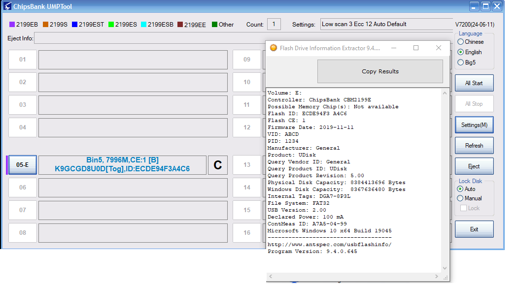

Dzień dobry, chce przywrócić oryginalną pojemność dla tego fałszywego pendriva, jego realna pojemność to 8 GB ale pokazuje 128...

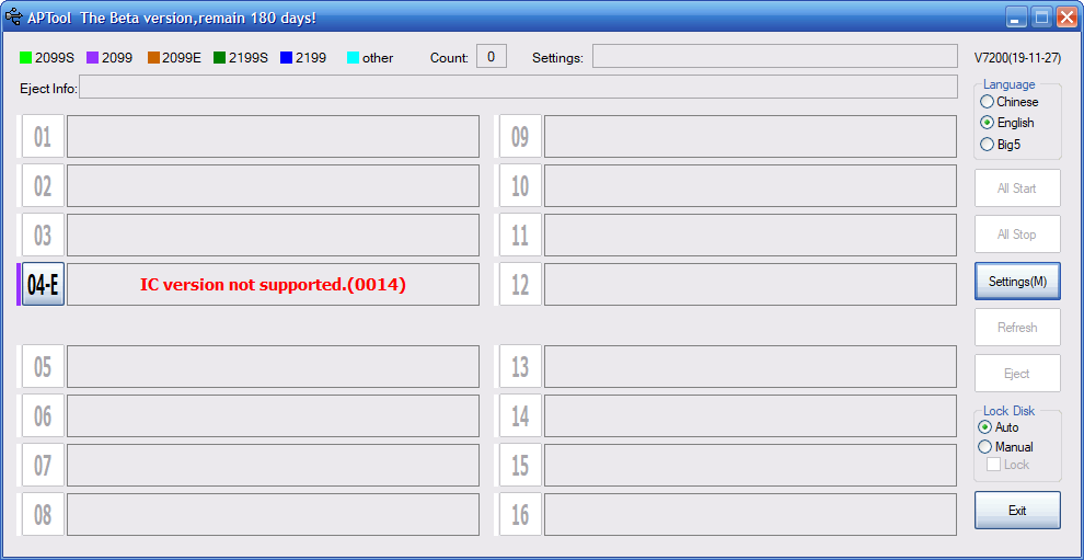

Próbowałem różnych wersji upmtool, ale niestety, albo nie widzą pendriva albo ic not supported:
Description: [E:]Urządzenie pamięci masowej USB(General UDisk)
Device Type: Mass Storage Device
Protocal Version: USB 2.00
Current Speed: High Speed
Max Current: 100mA
USB Device ID: VID = 048D PID = 04D2
Serial Number: _
Device Vendor: General
Device Name: UDisk
Device Revision: 0100
Manufacturer: General
Product Model: UDisk
Product Revision: 5.00
Controller Vendor: ChipsBank
Controller Part-Number: CBM? - New Controller - 0x3E60 - [2019-11-11]
Flash ID code: ECDE94F3A4C6 - Samsung K9GCGD8U0D - 1CE/Single Channel [MLC-16K] -> Total Capacity = 8GB
Tools on web: http://dl.mydigit.net/special/up/chipsbank.html
Possible Flash Part-Number
[1CE]K9GCGD8U0D x 1 pcs/Channel x 1 Channel
Flash ID mapping table
[Channel 0] [Channel 1]
ECDE94F3A4C6 --------
