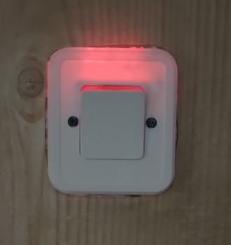

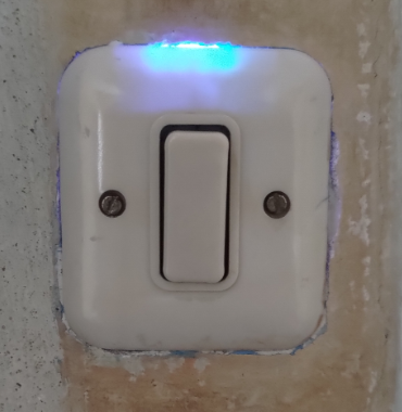

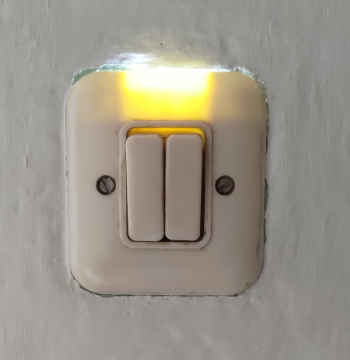

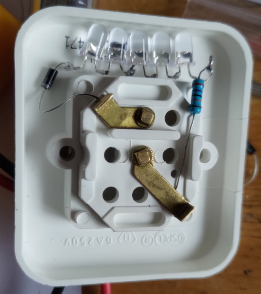

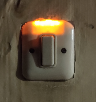

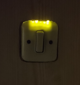

    Dobra, zbudowałem kilka takich wskaźników, tylko zamiast jednej diody LED dałem 5 w szeregu, żeby mocniej świeciło. Całkiem dobrze to wygląda, ładnie świeci. Teraz w nocy wiadomo, w którym kierunku iść, żeby trafić do toalety....
    Zrobiłem kilka kolorków, tylko ciekawe, że w kuchni, przedpokoju i w łazience żarówka LED nie mruga, natomiast w 2 wskaźnikach w pokojach żarówki mrugają. Układy wszędzie są takie same i wszędzie takie same żarówki, typy, producent, moc, gwint...

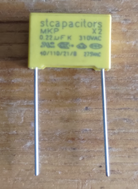

    Zastosowałem kondensator podłączony bezpośrednio w oprawie tam, gdzie mrugało i dalej mruga... Dałem równolegle tylko kondensator 220 nF / 275 V MKP X2. Czy może ktoś miał już taki problem i chciałby się podzielić rozwiązaniem?
    Wnętrze białej oprawki z pięcioma diodami LED, rezystorem i diodą prostowniczą Świecący na czerwono wskaźnik LED w białej obudowie na drewnianej ścianie Włącznik światła na ścianie z trzema świecącymi żółtymi diodami LED u góry Świecąca pomarańczowo lampka przy włączniku światła na ścianie Włącznik ścienny z dwiema klawiszami i świecącą na żółto diodą u góry Włącznik światła na ścianie z niebieską diodą LED świecącą nad klawiszem Żółty kondensator foliowy MKP X2 0,22 µF 310 VAC z dwoma wyprowadzeniami na drewnianym tle

    Wkręć jedną żarówkę zamiast ledówki. Pozostałe przestaną migać. Jeżeli jest tylko 1 oprawa za łącznikiem, to zmniejsz prąd podświetlenia, ew. powiększ kondensator równoległy do oprawy.
  • #35 21871251
    Tomatomato
    Posty: 36
    Ocena: 5
    Czyli dam 2 takie kondensatory połączone ze sobą równolegle, żeby zwiększyć pojemność, i potem razem je dam równolegle do oprawy. Zobaczymy, co będzie...

    No niestety, połączyłem 2 kondensatory równolegle tak, jak wcześniej pisałem, i dalej żarówka LED mruga, i tylko w tych dwóch pomieszczeniach...
    Wymieniłem rezystor 270k / 0,5 W na dwa 220k, połączyłem je ze sobą szeregowo otrzymując R = 440k, podłączyłem do włącznika i... przestało mrugać.
    Tak samo zrobiłem z drugim włącznikiem i dla testu zostawiłem tam te 2 kondensatory 220nF. Też już nie mruga.

    Wybrałem tę oporność R doświadczalnie, bo przy:
    270 k mrugało,
    300 k mrugało,
    330 k mrugało
    360 k mrugało,
    400 k mrugało,
    440 k przestało mrugać w obu żarówkach i jest ok.

    To bardzo dobre świeże podejście do problemu. Można użyć opornik najbliższy z typoszeregu 740 k. Można użyć 2 x 220 k połączone szeregowo. Skutek - lepiej dopasowany opór, większa wytrzymałość napięciowa niż pojedynczego opornika, trochę jaśniejsze świecenie diod.

    Zbudowałem kilka układów, potestowałem je i problem został rozwiązany.
✨ Dyskusja dotyczy budowy wskaźnika LED do włącznika światła 230 V, który świeci, gdy włącznik jest w pozycji OFF, a gaśnie przy ON. Proponowany układ zawiera diody LED (niebieskie) połączone szeregowo oraz diodę prostowniczą 1N4004 i rezystor o wartości około 300 kΩ. Układ podłączany jest równolegle do styków włącznika, co powoduje świecenie kontrolki przy rozłączonych stykach i zgaszenie przy ich zwarciu. Wskazano, że brak przewodu neutralnego (N) w puszce łącznika nie jest przeszkodą. Dla stabilizacji i eliminacji migotania LED-ów w lampach LED zalecane jest zastosowanie filtru RC (kondensator 220 nF/275 V X2 oraz rezystor rozładowujący 100 kΩ/0,5 W) umieszczonego blisko oprawy oświetleniowej. W przypadku migotania LED-ów w niektórych pomieszczeniach skuteczne okazało się zwiększenie rezystancji w układzie podświetlenia do około 440 kΩ (np. dwa rezystory 220 kΩ połączone szeregowo). Zastosowanie większej liczby diod LED w szeregu zwiększa jasność wskaźnika. Alternatywnie można stosować dwie diody LED połączone antyrównolegle, co eliminuje potrzebę diody prostowniczej. Układ jest bezpieczny pod warunkiem zastosowania odpowiednich rezystorów i izolacji, a jego działanie potwierdzono w praktyce. Podkreślono, że podświetlenie ma na celu ułatwienie lokalizacji włącznika w ciemności, a nie informowanie o stanie oświetlenia.
