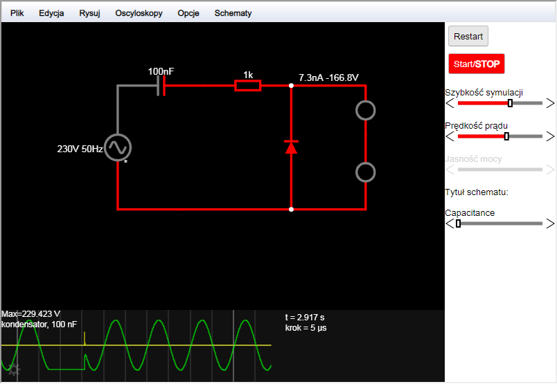

    chciałbym zbudować taki wskaźnik / kontrolkę LED do włącznika do światła w łazience na 230 V, ale w taki sposób, żeby dioda świeciła, gdy włącznik światła jest w pozycji OFF, a gasła, gdy włącznik jest na ON i świeci się światło w łazience.
    Symulowałem taki układ, jak w załączniku. Dałem 2 diody LED szeregowo, żeby uzyskać mocniejsze światło.
    Pytanie: czy taki układzik będzie działał w rzeczywistości, jest bezpieczny i nic się nie spali, jak go wstawię we włącznik?
    Czy wstawiając 3 diody LED szeregowo uzyskam mocniejsze świecenie LED-ów?
    Zrzut ekranu symulacji obwodu 230 V z kondensatorem 100 nF, rezystorem 1 kΩ i diodami LED
    Dioda prostownicza to: 1N4004
    LED-y są niebieskie

    N nie jest potrzebny.
    Kondensator 220nF/400V plus rezystor 100 om/0.5W szeregowo z kondensatorem , dioda 1N4004, równolegle do diody 1N4004 odwrotnie LED lub LEDy.
    Układ włączony do styków włącznika.
    Problem zapalania się przy wyłączonej lampie może wystąpić w przypadku lamp LED a nie żarówek, wtedy lampę LED trzeba zbocznikowac dobranym rezystorem

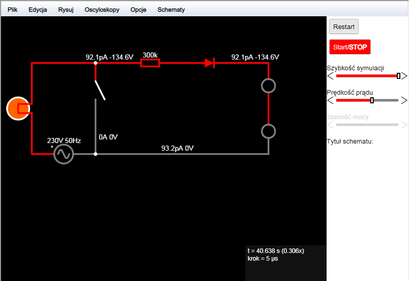

  • #15 21848551
    Tomatomato
    Posty: 36
    Ocena: 5
    LEDówki napisał:
    Schematy publikowane w Radioelektroniku - podświetlany włącznik światła. Opornik 300 kiloomów, dioda prostownicza 400 V i dioda świecąca. Wszystko łączy się szeregowo. Kolejność dowolna. Układ łączy się równolegle do styków (w)łącznika. Styki rozwarte - kontrolka świeci. Styki zwarte - kontrolka gaśnie. Opornik o mocy 0,5 W będzie znosił wyższe napięcie niż opornik 0,25 W. Działa to u mnie od baardzo dawna. Wzorów już mi się nie chce przytaczać. Nikt tego nie szuka, każdy pyta.
    Czyli to może być takie coś?
    Zrzut ekranu symulatora obwodu: źródło 230V 50Hz, przełącznik, rezystor 300k i dioda
    #16 21848569
    LEDówki
    Posty: 9506
    Pomógł: 1312
    Ocena: 2563
    Obwód kontrolki ok, ale żarówka źle włączona. Jakby ty ją zamienił ze źródłem napięcia, to schemat byłby czytelny. Elektrycznie ok. Jakby Ty dał dwie diody świecące przeciwstawnie, to tę prostowniczą można pominąć. Diody wytrzymują 5 V napięcia wstecznego. Przy oporniku 300 k czy nawet 330 k, prąd jest dosyć mały i jest szansa, że dioda poświeci nawet bez tej prostowniczej. Prostownicza 400 V jest dobrana na styk dla sieci 220 V. Im wyższe napięcie wsteczne tym większa odporność na przepięcia. Prąd 1 mA powoduje już dość mocne świecenie nowych LED. To nie musi oświetlać pokoju w nocy, ma tylko wskazać drogę do (w)łącznika. Wzór R=U/I. R - opornik, U - napięcie sieciowe skuteczne, I - prąd skuteczny. Moc strat ok. 170 mW.
    Dla prądu stałego prawdziwe. Dla prądu przemiennego prawdziwe, dla prądu wyprostowanego jednopołówkowo (prostownik jednopołówkowy tutaj jest) prąd będzie mniejszy. Wzory w Wikii lub u bota.
    W sumie na tym schemacie Jakbyś dał 230 V na lewo, żarówkę wyżej i na prawo, to by było idealnie.

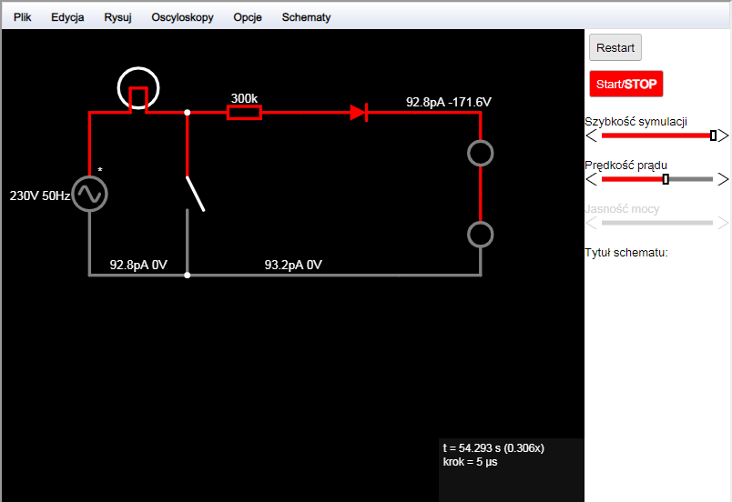

    Zrzut ekranu symulatora obwodu: 230V 50Hz, rezystor 300k i dioda w szeregu, panel Start/STOP
    To chyba tak jest już idealnie?

    TA, teraz widać, że styki zwierają kontrolkę.Gdy styki otwarte prąd płynie przez żarówkę/ledówkę, kontrolkę. 0,5 mA może powodować błyski/rozbłyski ledówki. Na żarówce nie zrobi wrażenia. Użyć nowomowy do tego tekstu?

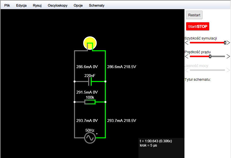

    Czyli, żeby uniknąć potencjalnych rozbłysków żarówki LED trzeba zastosować filtr RC klasy X2 (np. 100–220 nF/275 VAC X2 + 100 kΩ/0.5 W równolegle do kondensatora – rezystor rozładowujący) i umieścić go nie przy włączniku światła, tylko gdzieś jak najbliżej żarówki? Gdzieś w oprawce od lampy go tam wsadzić z boku, żeby nie wyskoczył, a wcześniej zaizolować termokurczem?
    Czy to by wyglądało w ten sposób?
    Zrzut symulacji obwodu: żarówka LED z kondensatorem 220 nF i rezystorem 100 kΩ równolegle do zasilania 50 Hz.

    Pomógł: 1312
    Ocena: 2563
    Jedna taka ledówka świeciła niezbyt mocno, ale wkurzała w nocy. Nie błyskała. Włożyłem inną i na niej takie prąd nie robi wrażenia. Jeżeli za łącznikiem jest 1 ledówka, to podłączasz równolegle do niej kondensator, który sprawi, że napięcie na ledówce będzie zbyt niskie by zabłysła. Jeżeli masz miejsce na więcej źródeł światła, to wkręcasz żarówkę i masz spokój. Nie musi być bardzo mocna. Nawet taka 20 W z gwintem E27 da radę pochłonąć prąd podświetlenia. Być może nada się filtr, który pokazałeś. Wszystko zależy od lampy z diodami - ledówki/diodówki.
