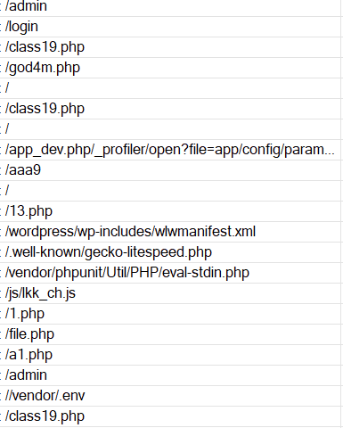

    >>21849971 Większa szansa że mu już jakaś "żarówka wifi" inwigilowała sieć lokalną niż dziura w jakieś wystawionej usłudze na publiku, wszystko zależy co i komu się wystawia. Ja hostuje wszystkie pierdoły od siebie, skonfigurowałem sobie to tak że jak serwer WWW 5 razy pod rząd komuś zwróci 404 to jego adres IP trafia do mikrotika na adres-listę drop, przez pół roku wpadło tam z 3000 adresów i spokój, logi zmalały, ataki praktycznie ustały - w przypadku serwera www najczęściej szukają dziury w wordpress.
    Lista żądań HTTP w logu serwera z podejrzanymi ścieżkami, m.in. /admin i pliki .php
