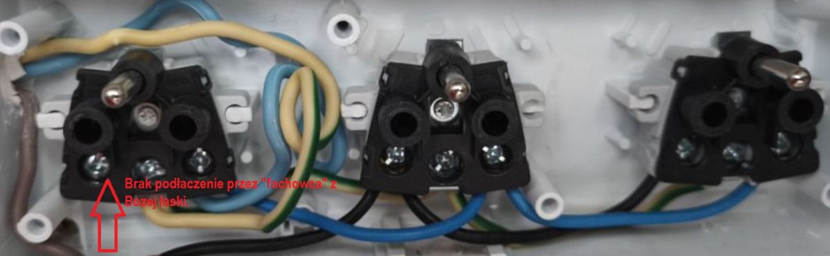

    Dzień dobry. Czego brakuje w tym gniazdku, że nie działa skrajne lewe? Czy mogę to sam naprawić, mając podstawowe umiejętności "domowe" (oczywiście wiem, wszystko robimy z wyłączonym bezpiecznikiem)
    Otwarta puszka z trzema modułami gniazd i przewodami w kolorach brązowym, niebieskim oraz żółto‑zielonym
    Czy potrzebny mi specjalista?

    Ja tu widzę, że to lewe gniazdko jest niepodłączone. Lewy punk ominięty złaczka czarny z brązowym. Tak to nigdy nie działało lewe a nie prawe gniazdko.
    Wnętrze listwy zasilającej z trzema gniazdami i przewodami; czerwony napis i strzałka wskazują brak podłączenia.
    arcziwaldo napisał:
    Gdzieś brakuje "uziemienia" na innym gniazdku na tej ścianie
    W tej instalacji nie ma uziemienia tylko przewód ochronny PE.

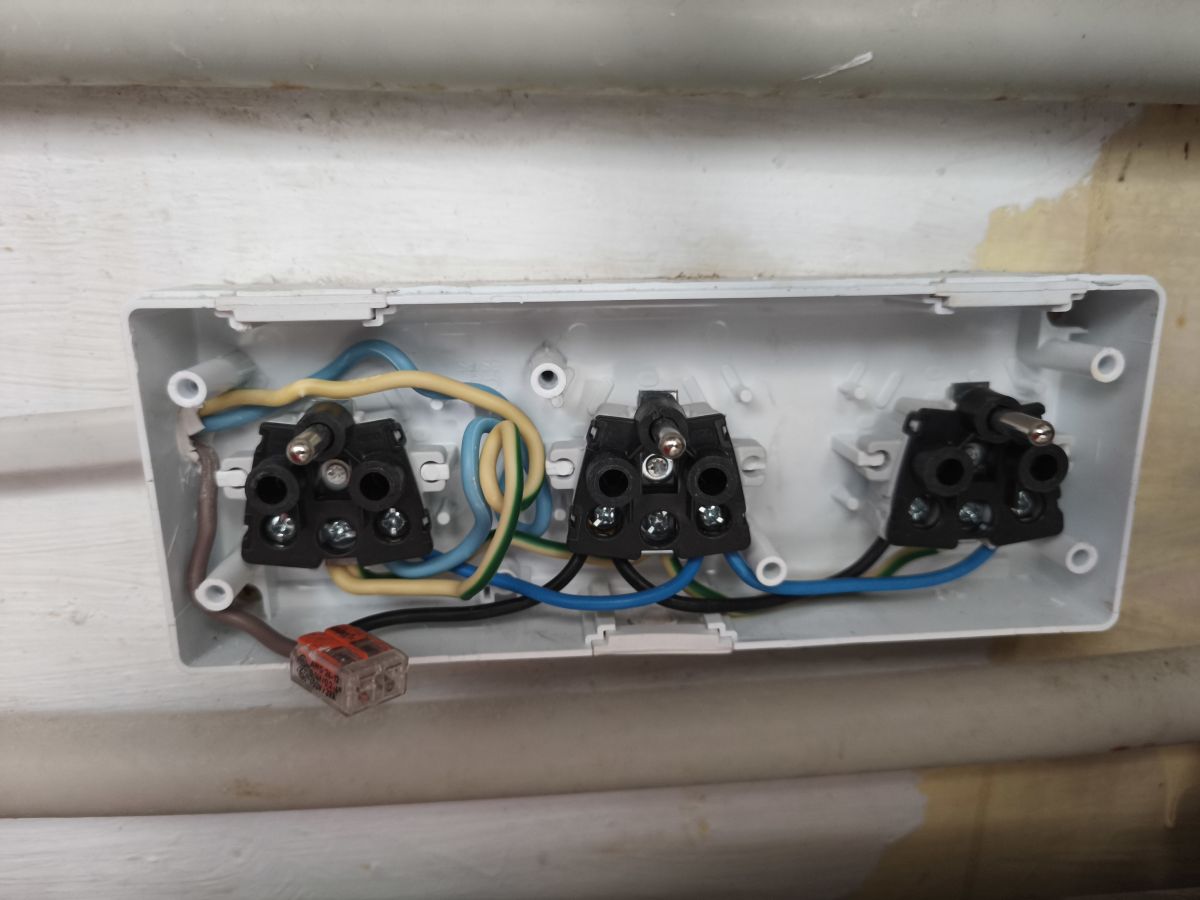

    Skrajne lewe nie działa gdyż nie ma podłączonego przewodu fazowego (lewego - brązowego).
    Zamiast złączki WAGO mozna by te dwa brązowe przewody złączyć w styku śrubowym lewego gniazdka, jednak zastanawiające jest dlaczego ktoś tak to wykonał. Możliwe że to lewe gniazdko ma jakieś uszkodzenie i zostało specjalnie odłączone..

    Brakuje podłączenia przewodu fazowego

    Jeżeli prawego od lewego nie odróżnia to co dziwić się, że miał nadzieje na działanie gniazdka bez podłączonej fazy. Pewno to autor podłączał.
